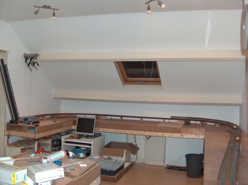

Re:Bouw Hilverdaal
Reactie #32 Gepost op:
12 October 2009, 21:34:48 »

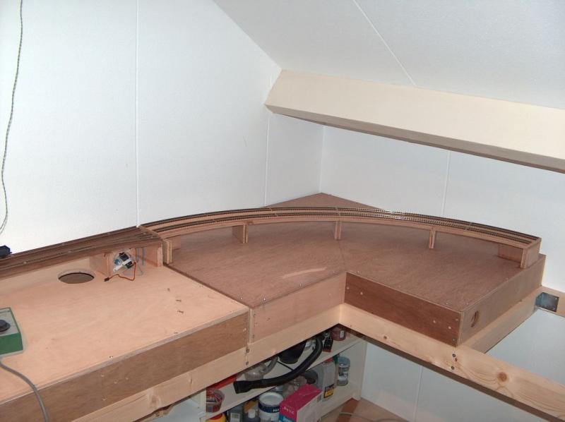

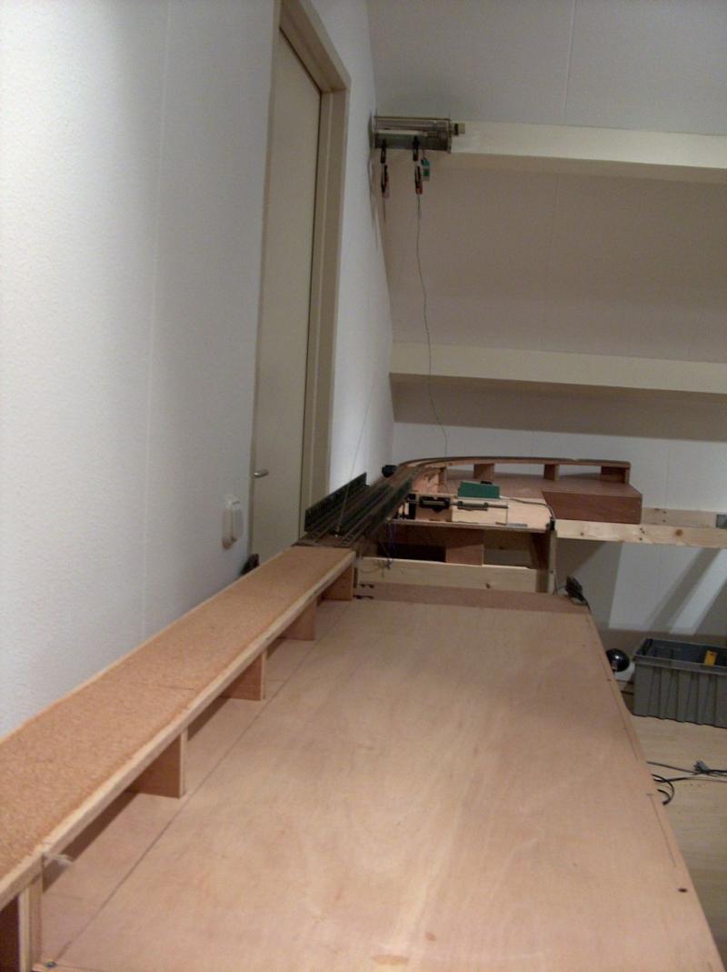

Afgelopen weekend op 3 modules , voor de brug en de hoekmodule achter de brug, het trace gelegd met daarop 3mm kurk.
Voor de brug op 2 modules van 120 lang en de hoekmodule, 100 x100.
Als de rails ligt , kan er worden proef gereden over de brug, dat zal op z'n vroegst dit weekend worden, moet morgen voor 3 dagen naar Parijs
Zojuist alles in de bruine grondverf gezet, heeft het genoeg tijd om te drogen deze week
De bochten op de hoekmodule zijn R9 en R10 ( Rocoline )
Gr.
Ferry

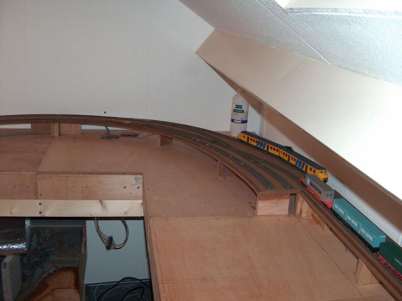

Hallo allemaal,
Ondertussen zijn we weer een maand verder en er is weer wat verder gebouwd aan Hilverdaal.
Het hoofdspoor is gelegd op een groot aantal modules. Nog 2 hoekmodules en tussenmodule en dan kan ik "rond".
Hierop komen de aftakkingen naar het kopstation. Wordt nu nog gebruikt als werkbank maar het is de bedoeling dat in het midden van de kamer het kopstation wordt gebouwd. De lengte hiervan is ongeveer 3,5 meter.
Tot de volgende update,
Gr.
Ferry

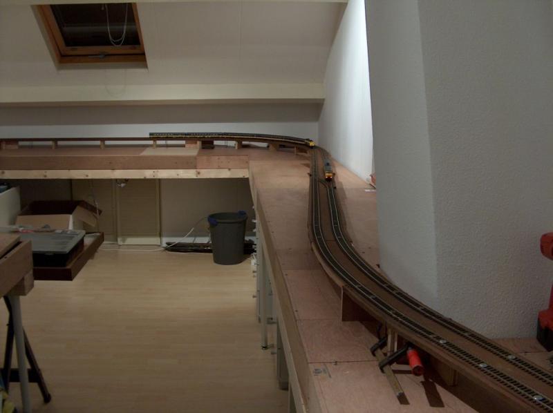

Berichten: 1771
Re:Bouw Hilverdaal
Reactie #36 Gepost op:
30 November 2009, 21:40:51 »

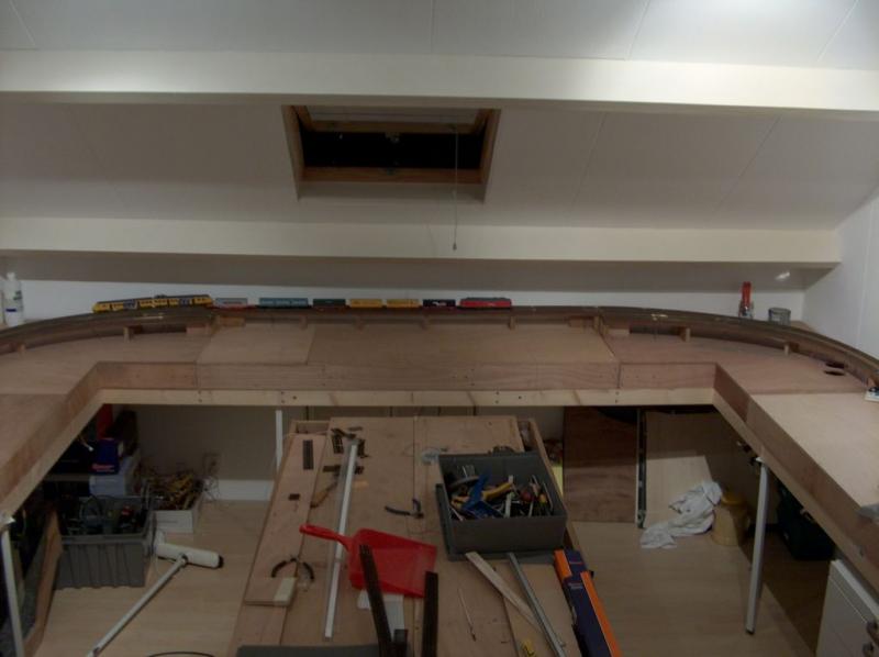

Hallo allemaal,
Vanavond een mijlpaal bereikt , ik kan "rond "
Op alle modules ligt het hoofdspoor langs de wand , het materieel kan z'n rondjes maken.
In het midden tussen beide hoekmodules komt het kopstation. Het kopstation wordt 100x350 cm. Deze zal vast worden gebouwd.
Wel wil ik ervoor zorgen dat het stationsdeel makkelijk toegankelijk is voor de onderkant. Denk erover om het deel met behulp van een pianoscharnier kantelbaar te maken.
De 2 open sporen gaan naar het station, op de andere module tevens 2 stationssporen.
Binnenkort op 1 van de modules beginnen met landsschapbouw. Is weer eens wat anders dan enkel spoor leggen
Ferry

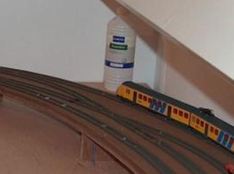

Mooie slanke bogen
Alleen....
Die kruising verstoort het mooie verloop een beetje...
Misschien is dit iets voor je:
Grtzz,
Karst

Bedankt voor de link ! Ik ga daar zeker naar kijken.
Een iets gebogen kruising zal zeker het verloop ten goede komen. Het grootste gedeelte van de gebruikte bogen in de wisselstraat is R9 en R10 met een enkele R5 en R6. Maar inderdaad, vloeiender is mooier.
Op de andere 2 hoekmodules is het enkel R9 en R10 , gelegd met verkanting.
Gr.

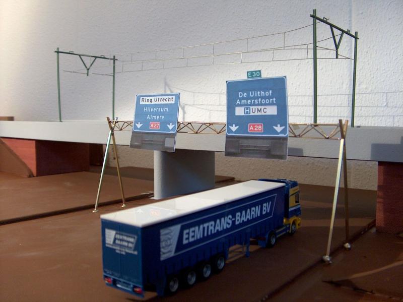

Reactie #40 Gepost op:
13 December 2009, 09:41:13 »

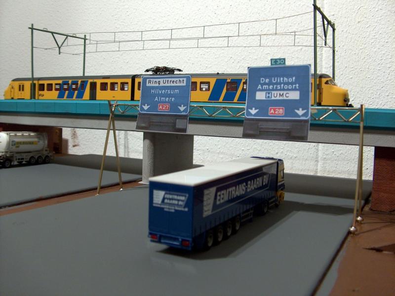

Afgelopen week begonnen met het eerste stukje scenery op Hilverdaal.
Een stuk snelweg A27-A28 door de Amelisweerd. Alles staat in de grondverf, deze week verder met aankleden.
Gisteren in Houten wat messing meegenomen en een overspanningsportaal voor de borden in elkaar gesoldeerd. De borden heb ik met wat knip en plakwerk uit Google Maps. Ze hangen er nog even voor de sier op.
Het is de bedoeling dat de Matrixborden verlicht gaan worden. Ook de vrachtwagens en auto's zullen verlichting krijgen.
Vandaag beginnen met ballasten en de weg grijs maken.
Gr
Ferry

De asfalteringswerkzaamheden zijn klaar
Op de spoorbrug de blauw-groene betonplaten geplaatst en de stenen muur met pigmentpoeders te lijf gegaan.
Ook begonnen met de matrixborden, hier nog niet te zien. De bovenleidingsportalen staan nog te hoog, ballast is nog niet droog
