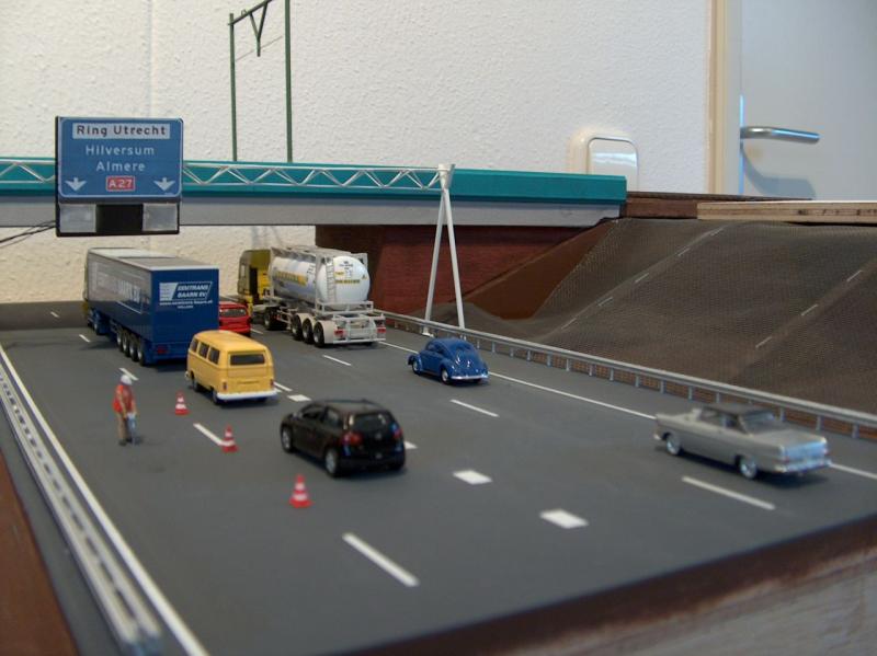

Vanochtend 2 filmpjes gemaakt met de fotocamera. Resolutie is niet geweldig, maar het geeft een idee  8)

Hey,
Stoer! die brug voor je deur langs...
Maar euh: hoe hoog zijn de pantografen van je locs? Als ik naar het verschil kijk met de rijdraden op het viaduct over de A27 bekruipt mij het gevoel dat die te hoog gespannen zijn. Kan aan het perspectief liggen natuurlijk...
Mooi boogportaal ook trouwens!

« Reactie #49 Gepost op: 20 December 2009, 11:49:04 »
De bovenleidingsportalen staan nog te hoog, ballast is nog niet droog  ;)
Gerard ze staan ook nog te hoog ;D
Met een week is dat toch wel droog? Een beetje doorwerken Ferry!   ;D ;D

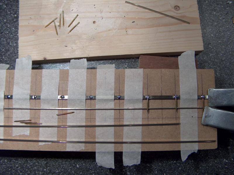

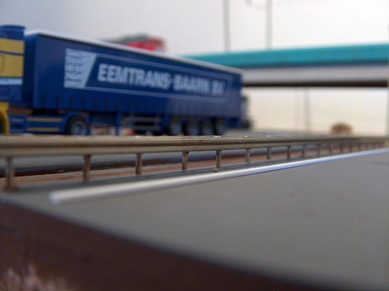

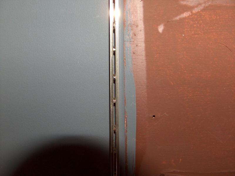

Voor het stuk snelweg de vangrail gesoldeerd. Ik heb 2 spoorstaven aan elkaar gesoldeerd met messing spijkertjes. Per kant de spijkers om en om en daarna de 2 halve vangrails aan elkaar gezet om zo een dubbele vangrail te krijgen.
Nu vraag ik me af wat de beste kleur zou zijn  ::)
Ik kan ze een zilverkleur spuiten , maar verzinkte vangrail is toch eigenlijk meer lichtgrijs...

Alleen, kan je het ontwerp van de vangrail wellicht illustreren met een
tekening of foto. Kan me er zo niet zo goed een voorstelling van maken :-\

« Reactie #57 Gepost op: 23 December 2009, 15:26:36 »
Hallo Ben,
Hierbij foto's tijdens de bouw, ik moet er nog 2 maken  ;D
Op de plank maatverdeling gezet en 2 spoorstaven strak tegen elkaar aan met de onderkant boven. Een knijper helpt hier  :)
Messing spijkers ( 1,2 x 20 mm ) , koppie eraf knippen, om en om solderen. Daarna overtollig soldeer wegvijlen en de bovenkant van de spijker even de dremel erover.
Van deze maak ik er twee en soldeer ze dan met de "spijkerkant "aan elkaar.
Wel tijdens het aan elkaar solderen klemmen, anders vallen de spijkers er net zo hard weer uit  ::)
Hoop dat het zo iets duidelijker is, anders hoor ik het wel.

« Reactie #58 Gepost op: 23 December 2009, 16:07:09 »
Dank je Ferry, dank verduidelijkt een hoop! (y)

De belijning op het rechtergedeelte zit erop. Moet eerst lijnen tape van Heki bestellen, die is op  :'(
De vangrails en portaal zijn gespoten. Het 2e bord ben ik nu mee bezig. De bordjes X, 50 en 70 zijn klaar en kunnen erop als het 2e bord gespoten is.
