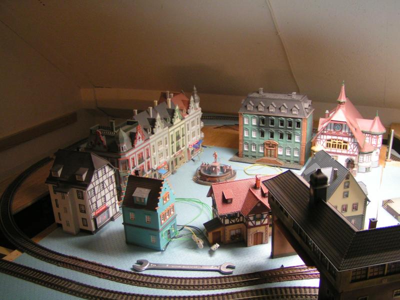

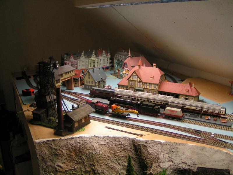

Zomaar even een update
Lekker puzzelen en schuiven..
Arthur
Laatst bewerkt op: 20 October 2012, 09:25:31 door tuurtje. Reden: Dubbele foto\'s gewijzigd, het is nog vroeg he..
Berichten: 12179
Schwarzburg-Neuffen-Bahn
Re:Schwarzburg
Reactie #211 Gepost op:
20 October 2012, 11:23:37 »
Ja Arthur, het is vaak een hele puzzel zijn om de gebouwtjes op de juiste plaats te krijgen. Dat is heel herkenbaar voor me. Succes ermee! Je hebt in ieder geval prachtige stadsmodellen staan.

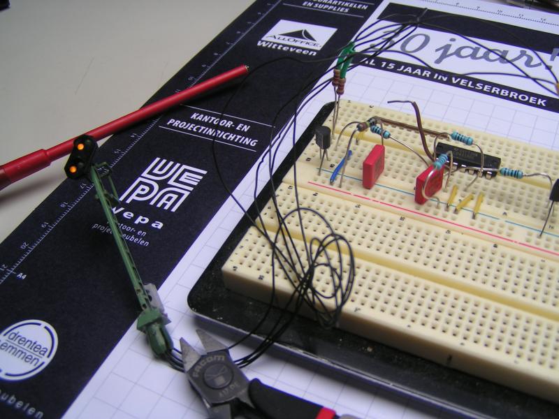

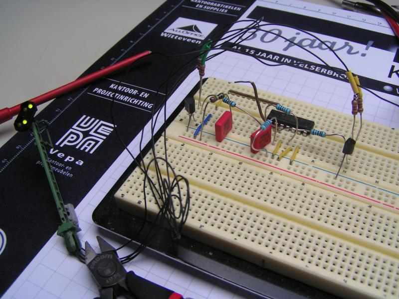

Ook even wat lopen googelen et voila. Met een halve 4013 een schakeling gemaakt die dmv één drukknop (reed contact) 2 statussen kent. (Op de foto is het "schakelaartje" het bruine draadje)
Ook wel flip-flop genoemd.
Ik wil dit gaan gebruiken voor mijn wissels en seinen.

Die flipflop wil ik wel eens wat meer van weten, kun je daar eens een boekje over opendoen?
Leuk om iemand zo bezig te zien trouwens!
Jan
PS onder de douche willen er ook nog wel eens goeie ideeën opborrelen. Of in bad, zoals Archimedes overkomen is.
tuurtje
Berichten: 4694
Re:Schwarzburg
Reactie #221 Gepost op:
21 October 2012, 22:57:09 »
Blub...
Hoi Jan, wat wil je weten over een flip-flop ?
Tis een stukkie jeugd sentiment.
http://www.pcsilencioso.com/cpemma/flipflop.html
Op de beide uitgangen pootje 1 en 2 stuur ik via een 4k7 weerstand een BC547 transistor aan
Arthur

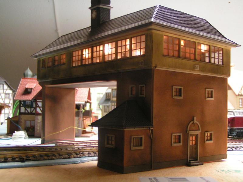

Overleg in het torentje
Arthur
Berichten: 11132
Spoor-0 & Spoor-1
Re:Schwarzburg
Reactie #223 Gepost op:
14 November 2012, 07:35:35 »
Basilicum
Prae-adviseur
Berichten: 5414
Re:Schwarzburg
Reactie #224 Gepost op:
14 November 2012, 07:42:40 »
Mooi en imposant gebouw.
