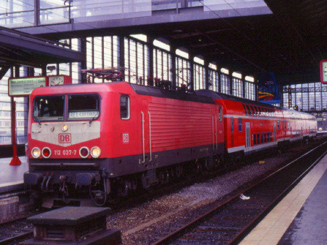

Ik heb er trouwens een orientrode br 112 voor/achter zitten. Ik zag op google afbeeldingen deze lok voor een stam dubbeldekkers zitten.

Die locs rijden eigenlijk alleen in voormalig oost Duitsland en dan vooral de snelle RE's van en naar Berlin. Die zijn inmiddels ook allemaal Br114.0 geworden een aantal jaren terug. De Br112.1 zie je wel veel in Nord Rheinland Westfalen, maar die hebben hele andere lampen en dat verschil is groot en valt erg op. De rijtuigen die rond Berlin ingezet worden zijn ook andere als die jij kopen kan.

Gerard, Br112 locs rijden en reden wel met dubbeldekkers zoals de door jou gelinkte foto ook al aangaf, alleen is de ene Br112 de andere niet en het zelfde geld voor Dubbeldeks materieel.
Bij de Br112 kan je het over 3 verschillende loc series hebben, de oude Br112 was oorspronkelijk de E10.12., Die zijn na de komst van de ex. DR Br112(212) weer vernummerd en rijden nu nog als Br113 rond, er staat me iets van bij dat er ook nog een Br114 is geweest maar dat dat weer verdwenen is toen de ex. DR Br112.0 locs naar Br114.0 werden vernummerd.
De loc op de foto die jij linkte is dus een Br112.0, nu br114.0, deze reden als Br112.0 in de IR en IC dienst en sinds ze als Br114.0 voor DB Regio rijden alleen regionale treinen, vooral Dubbeldeks met lage instap rond Berlin.
De aan de DR en DB geleverde Br112.1 reed ook vooral in het IR en IC dienst en ook die rijden inmiddels alleen nog regionale treinen maar die locs rijden juist vooral in NRW rond met dubbeldeks treinen zoveel mogelijk met rijtuigen die 160km/u mogen. Deze treinen rijden allemaal met rijtuigen met hoge instap omdat de perrons ook bijna allemaal hoog zijn waar in div. andere regio's in Duitsland nog veel lage perrons zijn.

Ik heb trouwens de br 112.1 merk ik nu. De vorige link was een andere.
Het n spoor model (deze heb ik alleen wat onduidelijke foto):
http://exeplus.hp.infoseek.co.jp/r-model/roco/r-23275.jpg
Het HO spoor model (wat duidelijker, alleen is die van mij met oude DB logos, maar die kunnen vervangen worden door nieuwe):
http://www.modeltreinen.nl/roco-gelijkstr/63555.jpg
Begrijp ik het goed als deze lok dus ook voor ic materiaal heeft gereden? Want dan zoek ik een vervangende lok (br 111/110) voor de dubbeldekkers en zet ik de br 112.1 voor een groep orientrode ic rijtuigen want ik heb een leuke groep te koop zien staan (of voor een interregio, maar dan moet ik een weer wat zoeken voor mijn br 128).

Ja Gerard een Br112.0 en 112.1 waren oorspronkelijk begin jaren 90 bedoelt voor IC en IR verkeer, voor de dubbeldekkers zou je een Br111 kunnen zoeken dan, een Br110 zou ik niet doen want die rijden er nauwelijks mee omdat er niet trek/duw gereden kan worden.

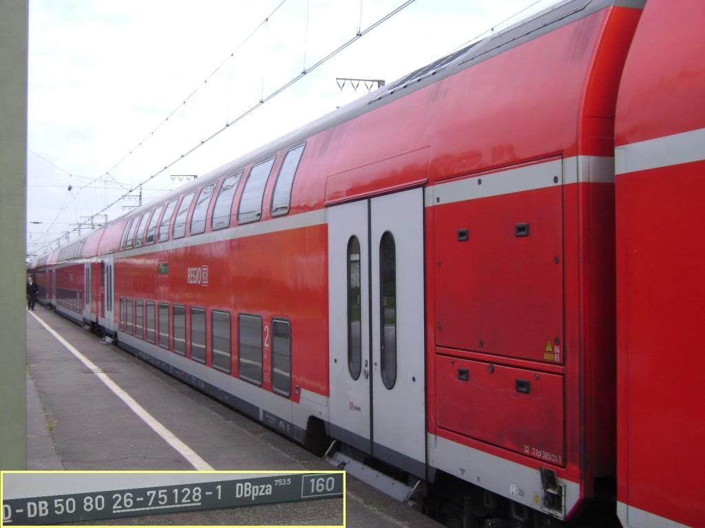

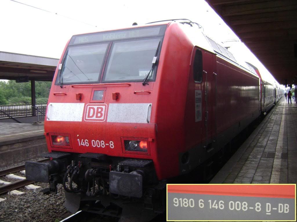

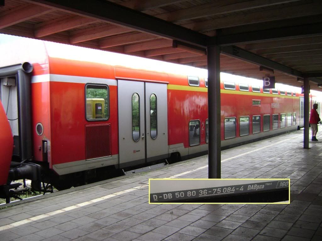

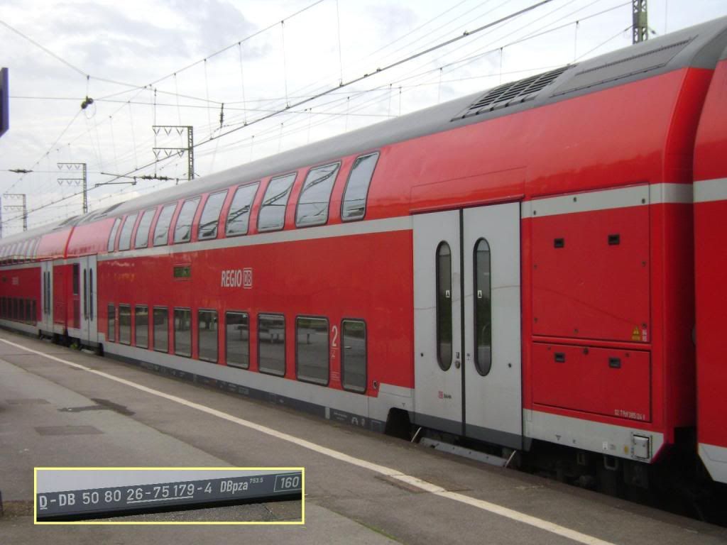

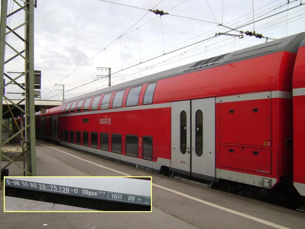

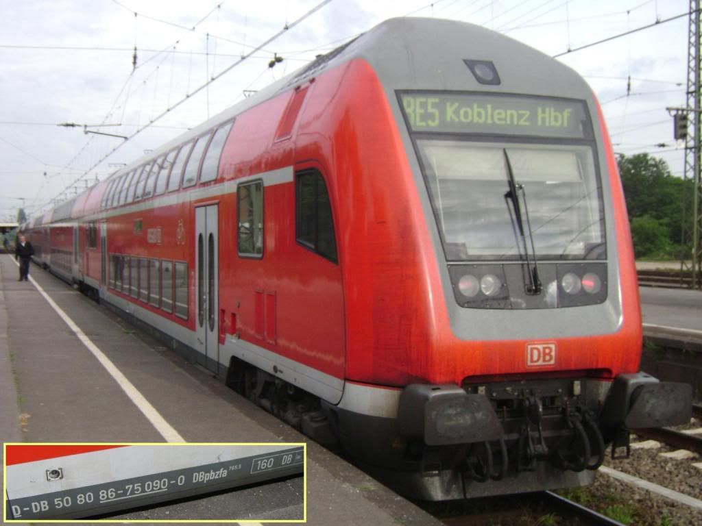

Zo maar even een oud topic uit de sloot gehaald omdat dit nog wel eens terug gezocht kan worden. Zoals in m'n materieel topic al vermeld ga ik de RE5 Emmerich-Koblenz hbf maken in model.
De RE11011 had op 14-6-2009 de volgende samenstelling:
Van achter naar voren;
Groetjes Michiel

Even ter verificatie: deze trein is dus ook precies samen te stellen (in N) met Fleischmann materieel:
1x 7324 BR 146
1x 8627 DABpz 758
3x 8628 DBpz 753
1x 8620 DBpbzfa 766
Klopt dat? De stuurstand lijkt op de foto trouwens een DBpbzfa 765 te zijn, maar wat is het verschil (hij ziet er hetzelfde uit)?
Wel grappig dat het zo ook wel echt rondrijdt (oudere type rijtuigen met nieuwe type stuurstand), want de stuurstand heeft toch wel een andere vorm (aan het uiteinde) dan de rijtuigen.

Hoi Marcel ik zal als ik tijd heb even de technische verschillen tussen een 765 en 766 opzoeken.
Die DBpz753 en DABpza758, daar staat geen .5 achter bij fleischmann maar het zijn vaak puur technische verschillen en die zijn lang niet altijd zichtbaar. Deze rijtuigen zijn er zover ik kan zien het zelfde uit dus prima bruikbaar.

Ik heb zelf ook nog even verder gezocht, en voor zover ik
hier
gevonden heb, is het veschil tussen een DBpz 753 / DABpz 758 en een DBpz 753.5 / DABpz 758.5 dat die laatsten (met .5) een maximum snelheid hebben van 160 km/h, terwijl die eersten (zonder .5) beperkt zijn tot 140 km/h. Verder hebben de rijtuigen op jouw foto nog een extra a in het type (DBpza / DABpza in plaats van DBpz / DABpz), wat ze geschikt maakt voor
technikbasierte Abfertigungsverfahren
, wat de Fleischmann rijtuigen dus niet hebben.
Wat de stuurstand betreft: het verschil tussen een DBpbzfa 765.5 en een DBpbzfa 766 / 766.x lijkt alleen een andere
Führerstandausrüstung
te zijn.
Hoewel al die lettertjes en cijfertjes en alle verschillende typen van schijnbaar dezelfde rijtuigen nogal ingewikkeld lijken, valt het eigenlijk best mee als je het juiste lijstje er maar bij kunt vinden...
Inderdaad dus alleen technische verschillen die de Fleischmann rijtuigen anders maken dan de rijtuigen op de foto's. Aangezien die verschillen echter alleen zichtbaar zijn aan de opschriften (type en maximum snelheid), zijn de Fleischmann rijtuigen denk ik uitstekend bruikbaar voor het maken van een dergelijke trein in model. Als ze met 1 km/h voorbij rijden is echt niet meer te zien dat de Fleischmann rijtuigen eigenlijk maar 0,875 km/h mogen (in 1:160 dan natuurlijk).
Misschien toch maar 'ns zo'n setje rijtuigen en zo'n loc aanschaffen dan, want mijn dubbeldekker bestaande uit BR 111, DABz 756, 2x DBz 751 en DBbzf 761 voelt zich een beetje eenzaam

Jij hebt 1 van de 2 bronnen geraadpleegd die ik ook wilde na kijken, ik heb die wiki pagina als excel bestand op m'n pc staan. Ik heb voor de 765 en 766 ook het pocket boekje van GeraMond uit 2006 er nog even bij gepakt en die geeft geen verdere verschillen aan.

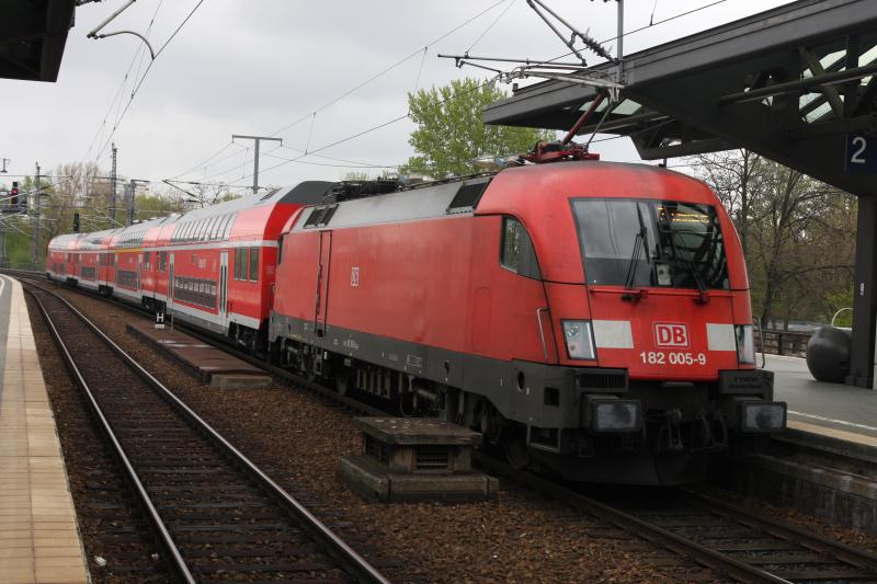

Heb sinds kort een setje rijtuigen van hobbytrade 63160,162,163 en 164.de bakcode is voor het stuurstand DBpbfa 766 en voor de rijtuigen DBpza 780.1 dit is het 2e klas rijtuig, je ziet veel verschillende types, las iets op internet over de 4e generatie dubbeldeks rijtuigen, een deel van de code kom ik wel uit zoals bij het 2e letter A = 1e klas en B=2e klas.
Heb in april wat foto's gemaakt in Berlijn.
en je hebt he type met de deuren bijna op de uiteinden van de bakken,volgens mij is dat met de code DBpza 753.
wie kan mij daar een beetje wegwijs in maken adh van het nummer cq code.
bvd en vgr Evert.
