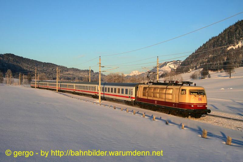

De Baureihe 103 gekiekt in de sneeuw,het het lijkt wel aktueel. ;)
Net na zonsopgang is de DB 103.245 op de foto gezet bij Hochfilzen 02-2008
Gr Chris
