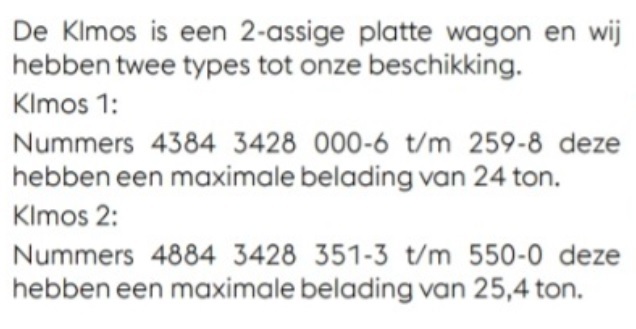

In de brochure Rail Logistics & Rail Equipment Versie: 7.0 staat een wagen met lange radstand afgebeeld, met een nummer uit de eerste reeks 4384 3428 084-0.
Beide series zijn genummerd 4384 3428 xxx-x, de nummers van Klmos2 genoemd in de Railpro/Voestalpine brochure (zie reactie #22) zijn onjuist.
Het controlecijfer klopt niet, met 43 ipv 48 klopt deze wel, 4384 3428 351-3 t/m 4384 3428 550-0.
Welke versie is type 1 en welke is type 2?
Op de foto's van Albert Bas (reactie #1) heeft de korte radstand (ex Ks) een hoog nummer 3??-2 (=type 2) en de lange radstand (ex Us) een laag nummer 163-2 (=type 1).

De Klmos'en die nu in NL rondrijden zijn van type 2 (met het hogere laadvermogen); Ik weet niet of ze vernummerd zijn maar ze beginnen allemaal met 43 84 342 8. Volgnummers zitten globaal tussen de 001 en 250 (en uiteraard dan nog gevolgd door een controlecijfer). M.i. staat het dan toch goed in de brochure van Voestalpine?

In de Voestalpine brochure staan de nummers andersom.
Type 1 (24 t) 000-259, type 2 (25,4 t) 351-550.
Verder 4884 moet zijn 4384.
Zie hier een schreenshot uit bijdrage #22:

Ah, daar heb ik dan even overheen gelezen! Staat dit nog ergens online, want volgens mij is het in de link die Selivio stuurde, niet meer te vinden (waarmee ze deze tekst inmiddels aangepast hebben?)?
