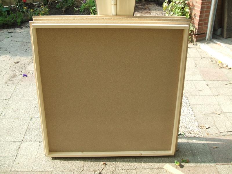

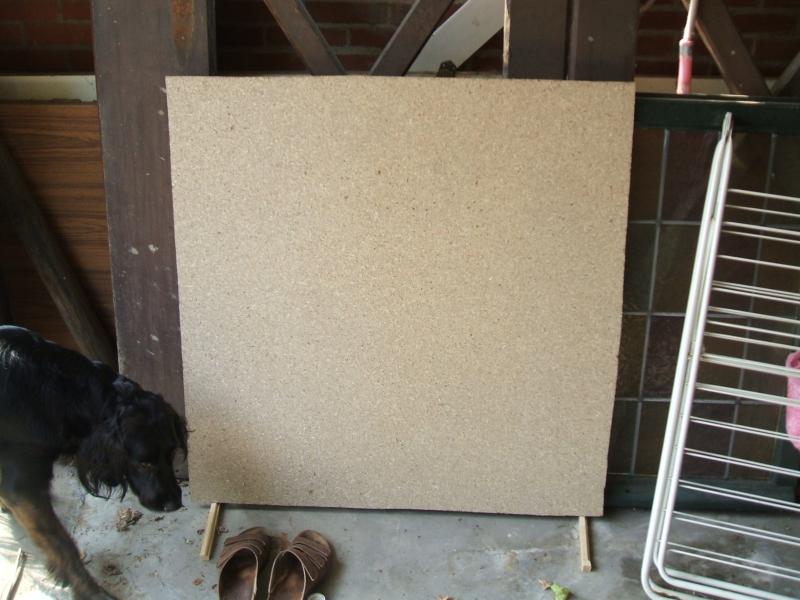

Daar zijn we weer.
Ik heb op dit moment 3 platen af en nog 1 te gaan.
Alles ligt klaar om de 4e plaat ook af te maken, maar daar ga ik straks mee door.
Moet zometeen naar Echt, om een vriend met iets te helpen.
Paar foto's. Ik heb er geen gemaakt tijdens de bouw.
Vragen over de bouw kun je altijd in dit topic vragen.
De eerste 3 platen die klaar liggen.
De laatste plaat ligt klaar.
Mijn hond komt gezellig meekijken. ;) ;D

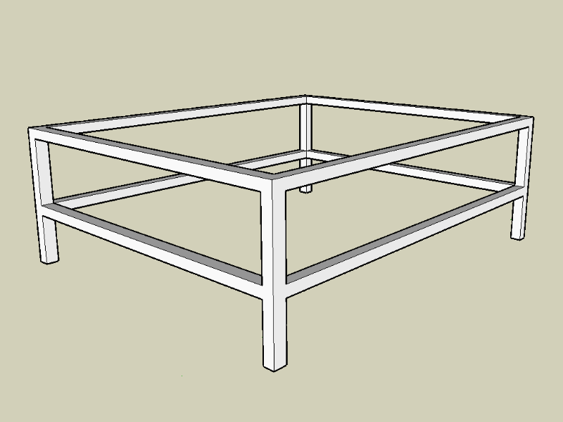

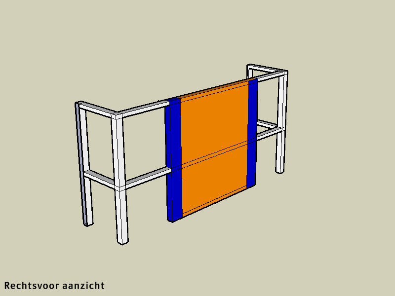

Nu heb ik een vraagje.
Hoe kan ik het beste een steving frame maken.
Het frame moet van de platen los kunnen en makkelijk vervoerbaar, dus inklapbaar of in stukken.
3D tekening van het frame.
Het gat bovenin is de plek waar de platen in moeten kunnen vallen.
Wat is een stevige maar goede oplossing?
  • Berichten: 19012
  • Modelrailroading is fun!
    • Team USA Metusa Junction
Re:De bouw van Maasbrecht
« Reactie #36 Gepost op: 19 September 2009, 18:18:54 »
Hoezo, wil je een baan voor thuis, of wil je een baan die je mee kunt nemen? Want als het de laatste optie is ben je denk ik de verkeerde weg ingeslagen. Dit ontwerp is niet echt handig om snel op- en af te breken.
Of wil je, als je mogelijk een keer verhuist, de baan makkelijk mee kunnen nemen?

« Reactie #43 Gepost op: 21 September 2009, 15:50:21 »

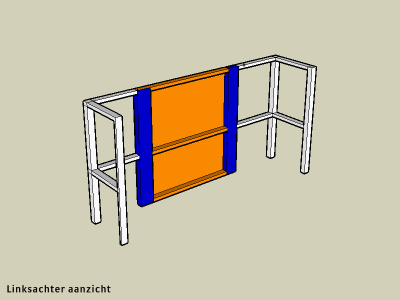

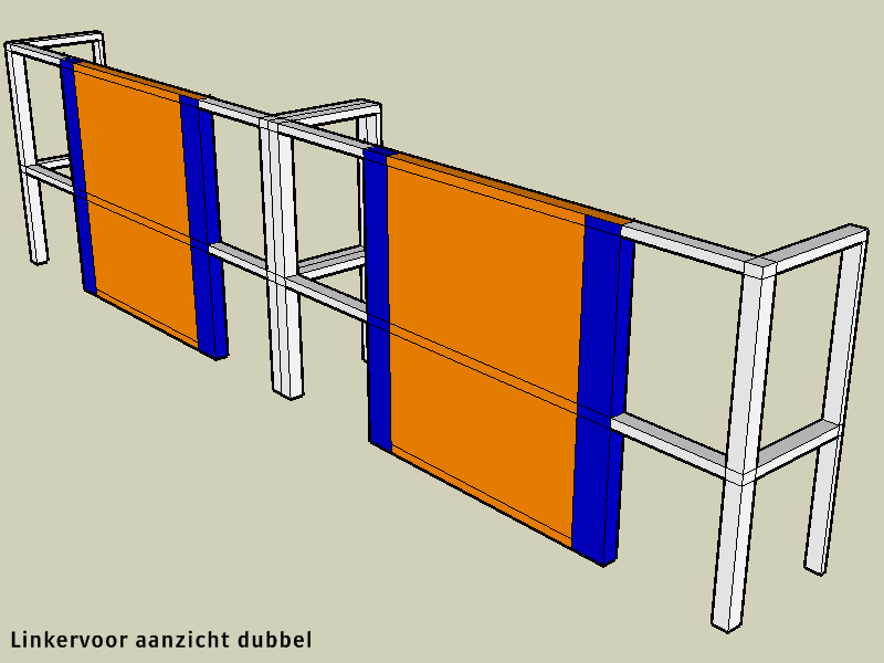

Bart, met alle respect; had je die zaken niet beter al eerder helder kunnen hebben?
Klopt, had ik eerder aan kunnen denken. Had wel al wat in de kop zitten.
Gisteren niets kunnen doen, was laat thuis kwam, had een zeskamp in Maasbracht-beek vanwege het 125 jarig bestaan van de harmonie.
Maar zaterdag en vandaag wel nog een leuk idee gekregen.
Enkele standaard voor
Enkele standaard achter
Dubbele standaard voor.
De standaards worden dmv stevige bouwen aan elkaar vastgemaakt.
Het oranje is eruit te schuiven waardoor alle standaards ook van elkaar los zijn te maken.
In de blauw aangegeven plaatsen komen rails waardoor de oranje platen ook op de juiste plaats zitten.
Dus is het volgens mij ook goed te vervoeren.
Ik heb qua rails eens even gekeken.
In het zichtbare gedeelte heb ik Roco line zonder bedding getekend en op het ontzichtbare gedeelte de Fleischmann rails.
Zal dat gaan werken? En wat kan ik dan voor aandrijving eronder installeren? Servo's?

Om een onderstel stabiel en stevig te maken, worden vaak diagonalen toegepast. Of vormen van verstevigingsdriehoeken. Bekijk eens bestaande voorbeelden op beurzen, dan kun je zien hoe anderen het gedaan hebben.
