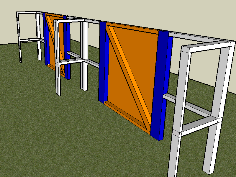

Op beurzen gaat het heel lastig om wat te zien.
Bedoel je met diagonalen toepassen over 1 zijde of door de module heen?
Voor anderen:
Ik ben aanwezig a.s. zondag in Venlo, misschien kunnen jullie me wat tips geven  ;)
santerdam
  • Berichten: 3865
Re:De bouw van Maasbrecht
« Reactie #46 Gepost op: 21 September 2009, 17:01:22 »
Waarom zou het lastig zijn om op beurzen te zien hoe anderen het gedaan hebben ? Als je het de standhouder vraagt, krijg je gewoon uitleg over de constructie. En uitleg waarom het op die manier is gedaan. Met een beetje geluk sturen ze je zelfs bouwtekeningen.
In het voorvlak kun je een diagonaal plaatsen voor links-rechts stabiliteit. De zijvlaken geven je met een diagonaal voor-achter stabiliteit. Het tafelblad zelf is eigenlijk een grote diagonaal in het bovenvlak. Op die manier heb je 3 vlakken stabiel gemaakt en daarmee is de hele constructie stabiel geworden. Door de module heen hoef je geen extra diagonaal te plannen.

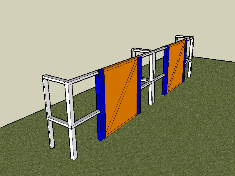

Ik heb weer wat getekend.
Dit beeld zou dan aan alle zijdes toegepast moeten worden.

Bart, je tekeningen zien er mooi uit maar of het werkelijk praktisch is daar heb ik mijn vraagtekens bij.
Zoals je het nu tekent heb je tijdens transport toch nog wel een groot stuk frame te vervoeren.
Ik zou kiezen voor een systeem waarbij je losse poten in de hoek van de module bevestigd met een paar bouten en stelschroeven onder in de poot voor een eventueel onregelmatige vloer.
Tussen deze poten kun je dan eventueel een diagonaal plaatsen.

Als je misschien had gelezen, zou ik de hoeken los maken.
Dmv een rail in de hoeken kan ik de platen (oranje) koppelen met de hoeken.
Praktisch is het niet, maar ik wilde eens zien hoe mijn baan er ongeveer uit kwam te zien.

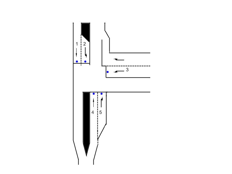

Dat kruispunt ziet er zo uit:

Geinig :) De uitvoegstrook voor linksaf (nummer 2) ziet er nu wel erg kort uit. Maar wellicht is dit alleen schematisch en wordt ie straks wel realistisch ;)
Peter van der Leek
Bart Mestrom
  • Berichten: 1495
« Reactie #52 Gepost op: 26 September 2009, 17:52:03 »
Ik heb daar niet zoveel ruimte. Ik kan wel nog wat naar achteren, anders zit ik in de tunnel.
De richtingen 2 en 5 gaan "een snelweg" op, dus de brug over het spoor.
Deze ligt nu haaks op de verhoging en niet meer schuin. Vond ik toch niet zo mooi.

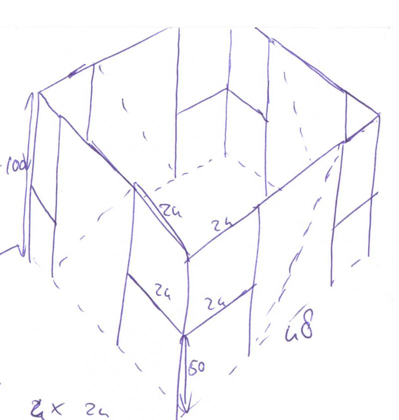

Ik heb me voorgenomen om dinsdag weer eens wat te gaan doen aan de baan.
Ik begin dan aan het frame van de eerste module.
Maten in cm
De maten kloppen niet helemaal.
Waar de 48 staat, moet 50 staan.
Ik hoop dinsdag iets te plaatsen  ;)
