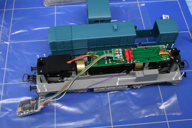

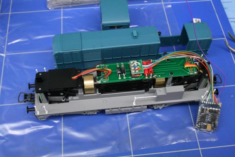

links of rechts ?
« Gepost op: 04 September 2009, 21:32:58 »
klik
plaatje 1
klik
plaatje 2
wat is de goeie kant op ??
en die paarse draad??
eric
Remco.
  • Berichten: 6325
Re:links of rechts ?
« Reactie #1 Gepost op: 04 September 2009, 21:35:30 »
Rechts zeg maar :) de oranje draad moet bij het * teken zitten op de print, oranje is pen 1, de * markeert die plek.
Paarse draad hoef je niet te gebruiken, kun je isoleren als je geen digirails setje plaatst of zwaailicht.
Gr. Remco.
eric den boer
  • Berichten: 3182
  • Einzelganger
« Reactie #2 Gepost op: 04 September 2009, 21:37:33 »
dus plaatje 2??
ben bang dat als ie verkeerd aangesloten is de decoder opgeblazen wordt?
eric
Remco.
  • Berichten: 6325
« Reactie #3 Gepost op: 04 September 2009, 21:38:31 »
Ja plaatje 2.
Maar de ontwerpers zijn je voor geweest ;) Als je hem andersom plaatst zal hij niet opgeblazen worden, zo is het ontworpen ;D
Gr. Remco.
