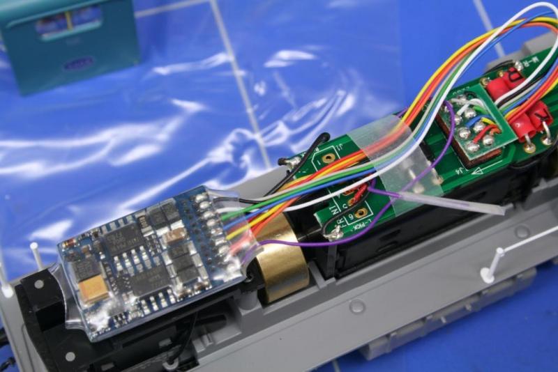

ESU, nieuw....
eric

ben heel de avond al druk bezig dit door te worstelen...
http://www.roco.co.at/fileadmin/downloads/MultimausPDF/pdf1233_nl.pdf
snap er geen hout van
eric

Eric,
Kijk eens naar de punten waar de draadjes aan de decoder zijn gesoldeerd. Zijn alle soldeerpunten vrij van elkaar?
Op de foto lijkt het alsof dat bij rood en oranje niet helemaal het geval is.
(Als de draden elkaar raken kan er sluiting zitten, vocht of vuil kan de zaak ook verstieren. Ik heb dat zelf eens aan de hand gehad met een LoPi.)
Grtz,
Ton

ik heb een lokmaus 2 en een multimaus, bij de lokmaus 2 wisselt de verlichting wel maar rijdt niet
bij multimaus, licht brandt aan een kant en kan niet uitgeschakeld
andere lok gepakt rijdt niet op multi wel op maus2, zelfde adres
eric

hij is wel heet...is dat goed of straks toch nog een paddestoelwolk boven m,n huis
eric

Nee, dat bedoel ik niet.
De decoder zelf (de print, niet de steker) zit in een plastic omhulsel. Door een opening gaan de draadjes naar de print en die zitten elk apart op de print gesoldeerd. Kijk eens of de draadjes elkaar niet raken en of alle soldeerpunten volledig vrij zijn van elkaar: geen rommel ertussen en geen soldeer dat contact maakt tussen de puntjes.
Ton

04 September 2009, 23:25:59 »
klik

Is er zichtbaar vrije ruimte tussen rood en oranje?
Ton
