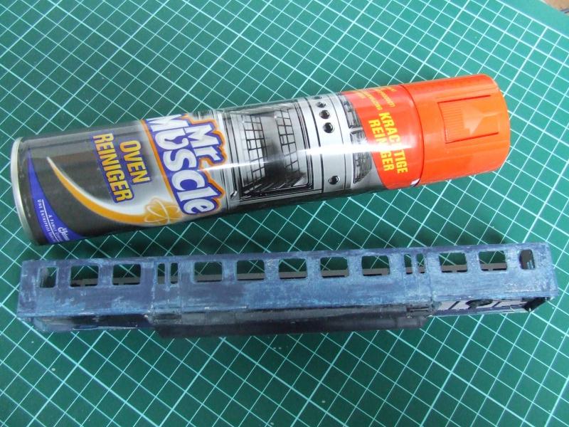

VAM65
  • Berichten: 4809
  • Nederland 1949-1963 in h0
Re: BNLS-Werkspoor - Bouwen Mastica plan E rijtuigen
« Reactie #54 Gepost op: 26 September 2010, 14:35:34 »
Hoi Karst,
Hierbij een foto die ik van de "spuiter" heb ontvangen. Ik heb de bak afgelopen week in mijn handen gehad, en er waren een paar instaptreden licht verbogen/gesmolten. Dit is helaas niet zo goed zichtbaar op deze foto...
Zou dat plastic anders zijn dan het plastic van de bak zelf?
Marco
Karst Drenth
  • Berichten: 10510
    • Plan U op Sleutelspoor
« Reactie #55 Gepost op: 26 September 2010, 17:11:31 »
Hoi MArco,
Moet zeggen dat dit er wel heeeel heftig uitziet voor een beurt met alleen ovenreiniger ;D
Ik heb hier denk ik nog wel ergens Mastica Plan E plastic liggen. zal eens een proefje doen...
Grtzz,
Karst
VAM65
  • Berichten: 4809
« Reactie #56 Gepost op: 03 November 2010, 12:25:14 »
Hoi Karst,
Heb je al een keer tijd gehad voor het proefje?
Marco

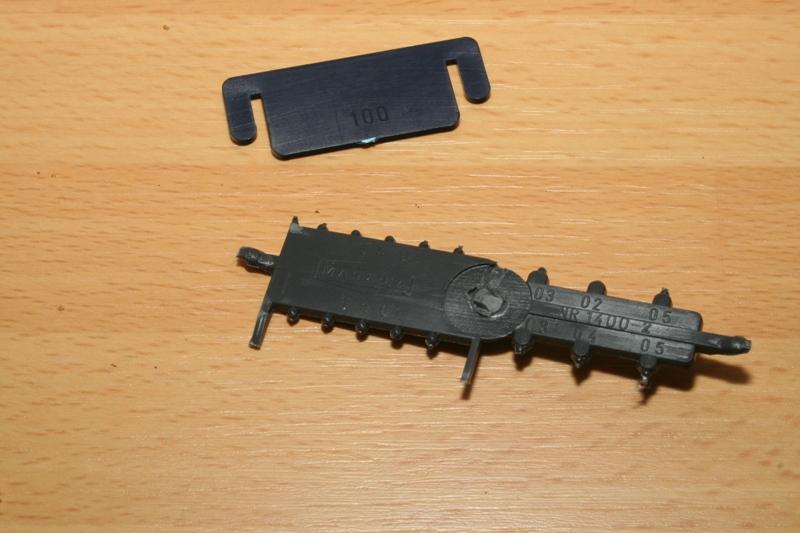

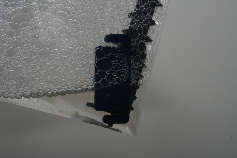

Karst Drenth
  • Berichten: 10510
« Reactie #57 Gepost op: 10 November 2010, 17:28:39 »
Gisteravond begonnen met de proef....
... goed uitgewerkt die ovenreiniger ;)
En...
... brandschoon er uit !   (y) maar niet versmolten of aangetast, zelfs de kleinste en dunste stukjes niet.
Ik kan dus moeilijk geloven dat jouw bakken hun huidige uiterlijk hebben opgelopen door de ovenreiniger. Wat ik op de foto zie, lijkt me meer op airbrushcleaner- of remolieschade  ::) Of.... mogelijk een thinnerhoudende / thinnerverdunde primer, die het kwaad al voor de tijd heeft laten geschieden  :-\
