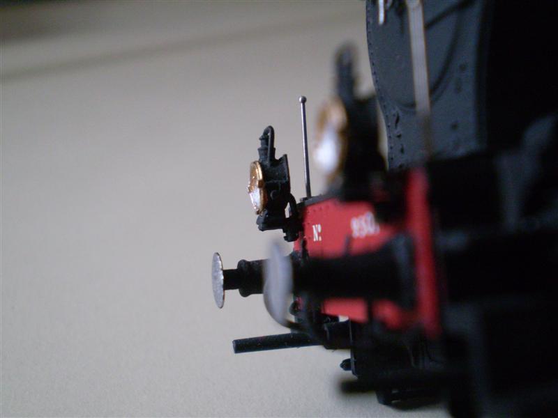

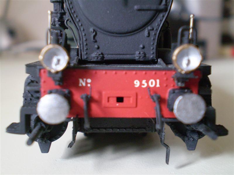

Volgend probleem... Philotrain NS 9500 kit. Heeft iemand een duidelijke foto van de achterkant? Het is mij niet helemaal duidelijk welke opstapjes waar zitten. Er zijn 2 afwijkende, die zijn iets langer en hebben een stukje blanco. De vorige eigenaar heeft een beetje veel materiaal weggenomen, dus ik zit met een gat in de bufferbalk...

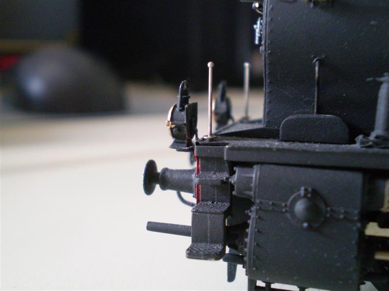

Nog wat. Er zitten 3 lantaarns bij. 1 duidelijke toplantaarn, 2 normale lantaarns. Ik dacht, die onderste zullen wel op zo'n plankje moeten aan de bufferbalk vast aan de voorzijde. Niet op de voetplaat. Dus ik heb het plankje genomen welke bij de DJH NS 5500 zit. Ziet er prima uit. Maar moet ik van de lantaarn nu die boog aan de achterzijde weghalen of niet? Of moet ik van het plankje het vertikale deel wegnemen en de voorzijde van de lamp met de voorzijde van het plankje gelijk houden?
Ewout.
Ik weet niet wat voor kit je hebt, maar ik krijg ook de indruk dat je de handleiding niet hebt. Daar staat in elk geval elk opstapje genummerd in, inclusief de plek in de etsfret. Die laatste heb je ook niet, maar ik kan je waarschijnlijk wel helpen met de vraag wat waar moet. Voor de handleiding moet je me maar een PB sturen.
Ik heb de 9500 al lang geleden gemaakt, dus al je vragen begreep ik niet direct. Ik zie in elk geval dat mijn 3 frontlantaarns alle 3 gietstukken zijn. Althans dat lijkt het en die passen dan als geheel voor in de bufferbalk. Als je die (dus lantaarns met aangegoten lantaarnhouder) dan kun je ook losse Philotrain lantaarnhouders nemen, de naar boven uitstekende pen eraf knippen en de standaard bovenop glad vijlen en daar een normale Philotrain lantaarn op solderen.

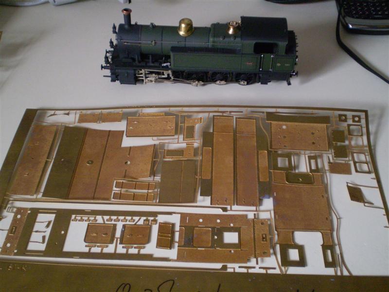

Maar foto's zeggen meer dan woorden, dus kijk zelf maar:

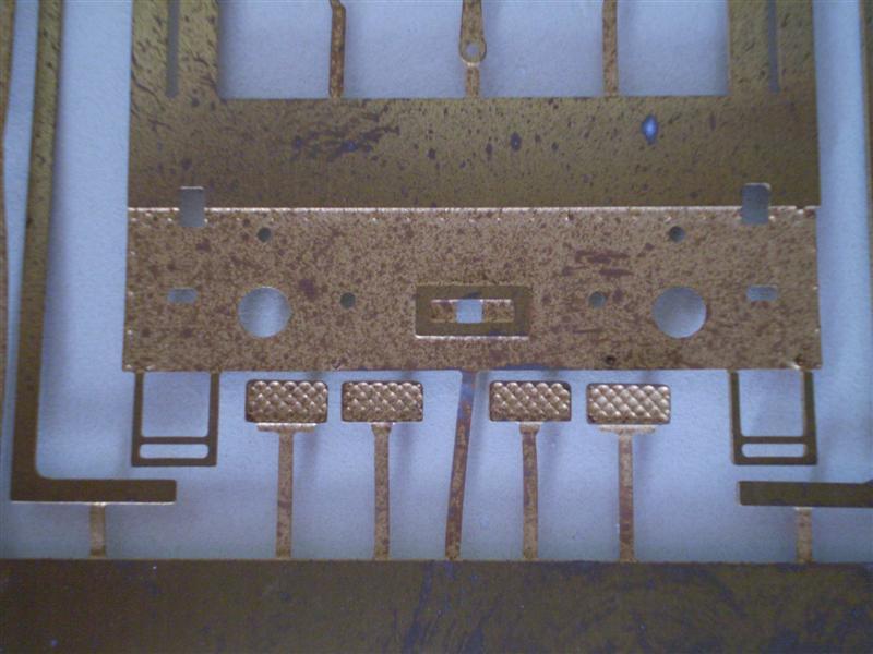

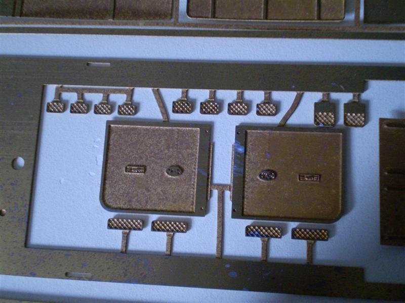

Onderstaand de trapjes in de etsplaat.
Op de bovenste foto zie je onder de stukken voor de tenderbak achter 4 opstapjes zitten en die zijn voor de trap naar het machinistenhuis aan de zijkant. Erboven zitten rechts de 2 trapjes die achterop bovenaan de bufferbalk zitten. De 4 links daarnaast zitten op de kolenbak achterop en de 4 helemaal links zitten aan de voorkant op de waterkasten. Op de foto daaronder zie je 4 trapjes, waarvan de buitenste 2 onderaan de bufferbalk in de trap hangen en de binnenste 2 zitten in hoogte gezien in het midden van de bufferbalk. Dus vanaf beneden als je de rangeerdersopstap onder de buffer meerekent 6 traptreden om bovenop bij de kolenbak te komen.

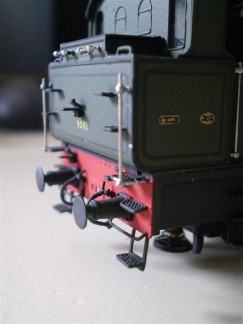

En nog een foto van een 9500 en een etsplaat.

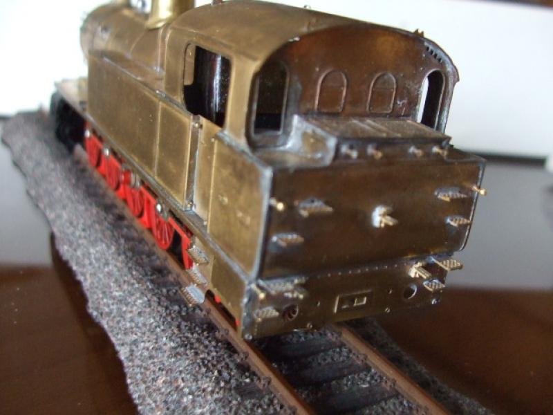

HenkZ
  • Berichten: 76
Re: BNLS-Werkspoor - Bouwperikelen Philotrain 4-assige coupebak
« Reactie #219 Gepost op: 21 March 2010, 17:32:45 »

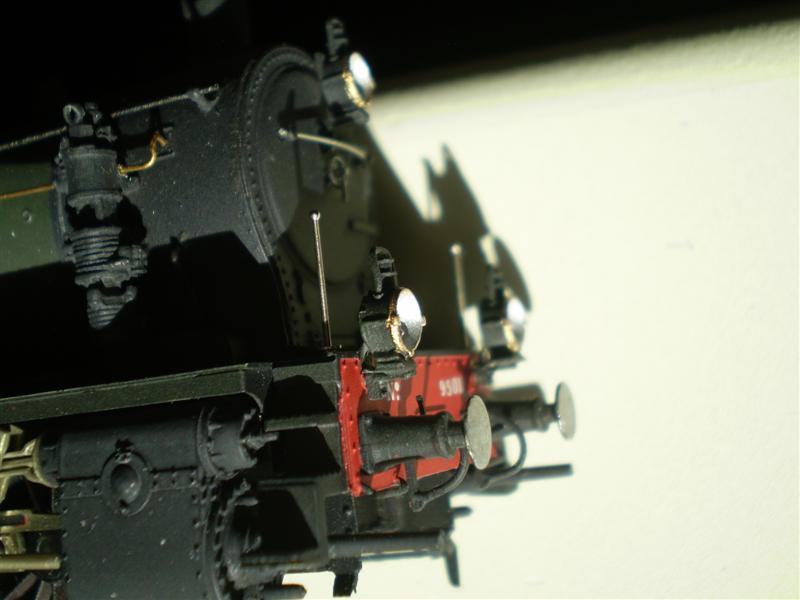

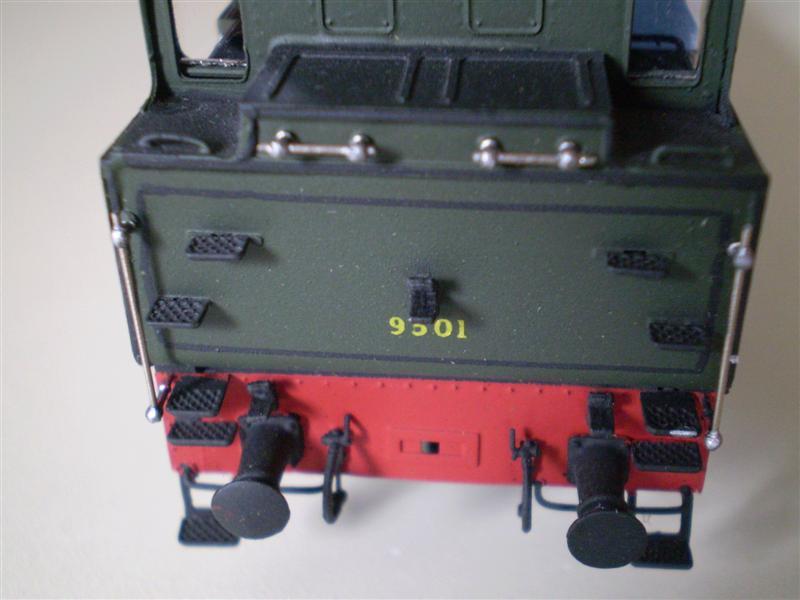

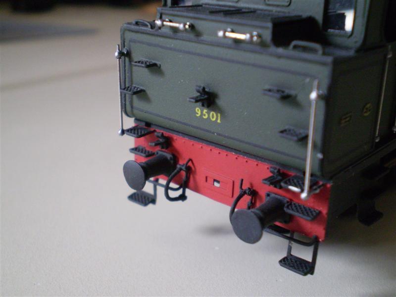

Hier een foto hoe ik de opstapjes gemonteerd heb. Zoals je ziet zijn de onderste trapjes bij mij afgebroken, die moet ik er weer opzetten.

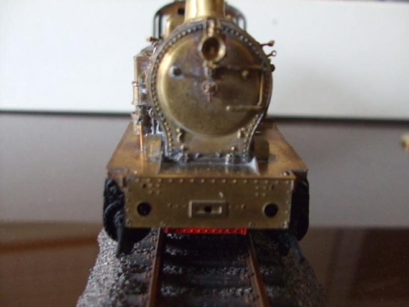

Wat betreft de passing van de rookkast, het etsdeel is te lang. Philotrain raadde mij aan het etsdeel strak om de rookkast te solderen en daarna het overtollige materiaal af te knippen. Zie hieronder het resultaat.

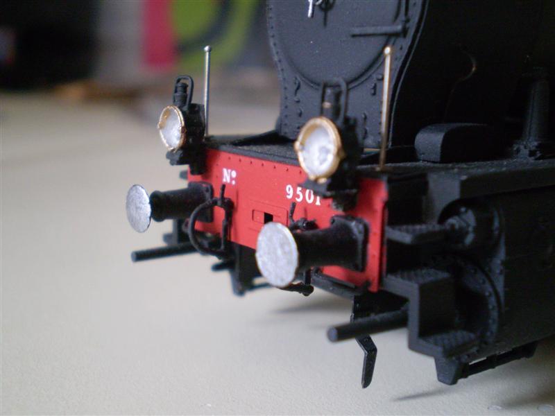

Tenslotte de luchtpompen, ik heb de ene Philotrain luchtpomp vervangen door twee exemplaren van MK die van een ander type zijn. Ik heb hiervoor de foto op blz. 35 in "Vervlogen stoom" als voorbeeld gebruikt.
Henk

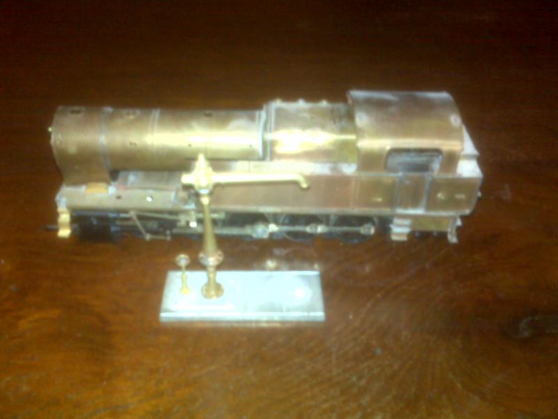

stig
  • Berichten: 10080
« Reactie #223 Gepost op: 21 March 2010, 22:18:32 »
Omdat erom gevraagd werd...  ::) :P
Let wel, nog niet schoongemaakt of wat dan ook. Wat je hier zit is tot hier volledig met de vlam gesoldeerd. Leek me leuk.
ronald1956
  • OHMB Team Mitropa
  • Berichten: 1687
  • Tram&Trein NL- H0
    • Haagse Modelbouw Club
« Reactie #224 Gepost op: 21 March 2010, 22:29:17 »
O, wat zal dat mooi zijn als ie straks uit de straalcabine komt . (y)
