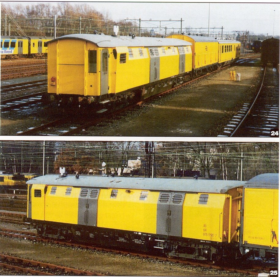

We zijn een paar nachtjes verder en ik heb besloten; alle spijlen komen er op en we gaan dus vrolijk verder boren. Ik heb inmiddels nieuwe boortjes, want de eerste was natuurlijk allang geknakt.
Boring
, al die gaatjes voor de spijlen maken maar het moet wel mooi worden.
In de tijd dat deze stalen D nog met een mat'24 wagen reed zaten er de oude draaistellen onder.
Tzt Artitec maar eens vragen of de draaistellen van de plan E ook los leverbaar zijn.
De wagen bestaat overigens nog steeds. Een tijdje heeft de wagen onderdak gevonden bij de Stichting 162 en tegenwoordig fungeert deze ex-D6066 als sjieke Dixi op de kade in Harlingen.

Goeie keus om toch die spijltjes te doen
en ik zie dat jij het volledige plaatje ook hebt

Na heel veel gaatjes boren en spijltjes buigen uit 0,3mm staaldraad, staat de wagen nu in de witte primer.
Alle spijltjes en handgrepen worden grijs en de spijltjes die op een grijze deur komen, kunnen meegespoten worden en heb ik al gemonteerd. De rest volgt als de wagen geel gespoten is.

.....Maar dan komt toch een keer het moment dat het allemaal af is!
De laatste tijd is het spuitwerk van de RD en de stalen D afgerond en kon er beschrift en geblankelakt worden. Daarna het hele zaakje weer in elkaar zetten.
Enigszins gepriegel was de dubbele dunne grijze streep aan de onderzijde van de bak, maar uiteindelijk is ook dat naar tevredenheid gelukt. Tip voor wie ook een RD ongevallenwagen wil maken: het zusje van deze wagen, die uit Utrecht, had een dikke grijze band onderaan de bak.
Het interieur heb ik grofweg aangepast, met keukentje, toilet en commandoruimte. Niet tot in detail, maar goed genoeg en je ziet het verder toch niet.
Beide kopwanden hebben front- en sluitseinen en een signaalhoorn gekregen. In één kopwand is de deur dichtgemaakt en vervangen door een enkel raampje met ruitenwisser. Wat nog mist op de kopwanden is een rechthoekige megafoon (geen idee of die ergens verkrijgbaar zijn).
De stalen D heeft over alle ramen spijltjes gekregen en staat nu op plan E draaistellen van Artitec. De opschriften van deze wagen was een makkie met alleen het wagennummer.
De complete trein klaar voor het eerstvolgende ongeval. Of oefening, dat scheelt schade en mogelijke slachtoffers. Hoe dan ook, projectje klaar!
