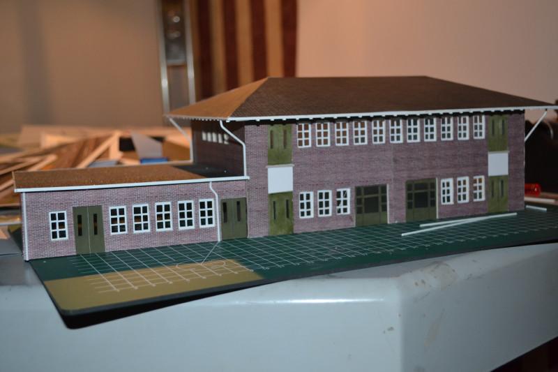

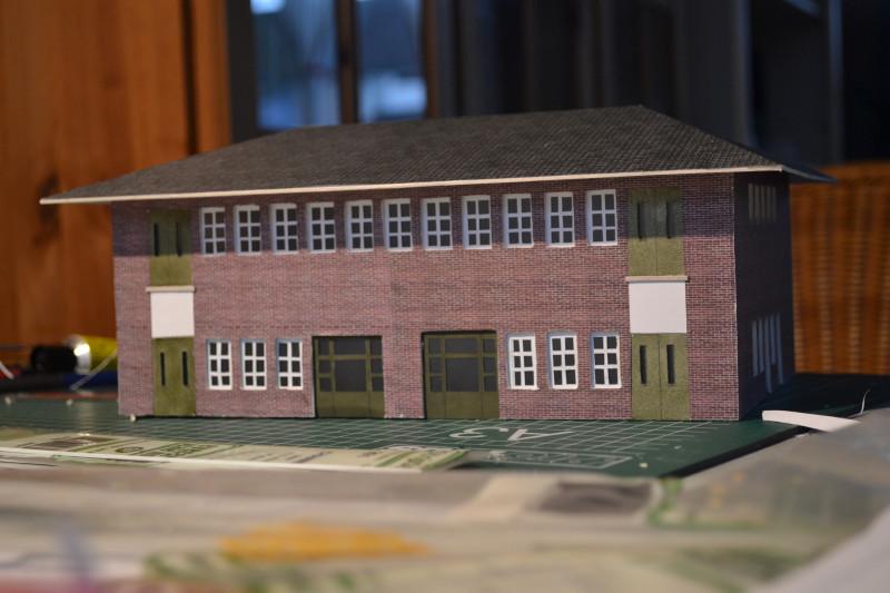

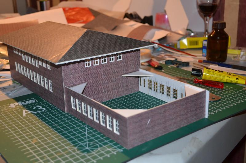

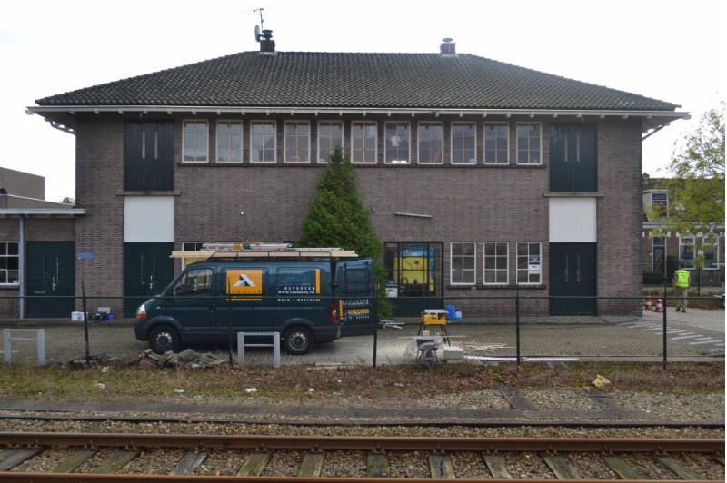

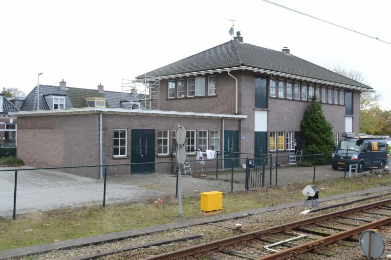

Volgende gebouw wat in de omgeving staat van het station is het gebouw van het seinwezen. Zuid oost van het stationsgebouw aan de linker zijde(niet buiten de overkapping). Het gebouw staat er nu nog steeds, dus een mooie gelegenheid om foto`s te maken.
Ten tijde van de opname werd het gehele gebouw opnieuw van een lik verf voorzien.
Het resultaat zonder de aanbouw en regenafvoerpijpen.
Kijkje in het binnenste.
De schoorstenen moeten nog geplaatst worden. En dan kan het een plaats krijgen op de poot Leeuwarden

Vroeger was het gebouw nog langer, dwz aan de aanbouw zaten nog een paar garageboxen
je kunt het nog zien op de foto, waar de lichte plek op de muur zit.
De boxen zijn een aantal jaren geleden gesloopt

Noppert
Onder de door nscargo genoemde aanbouw lagen o.a. reserve-overwegbomen in haken onder het afdak.

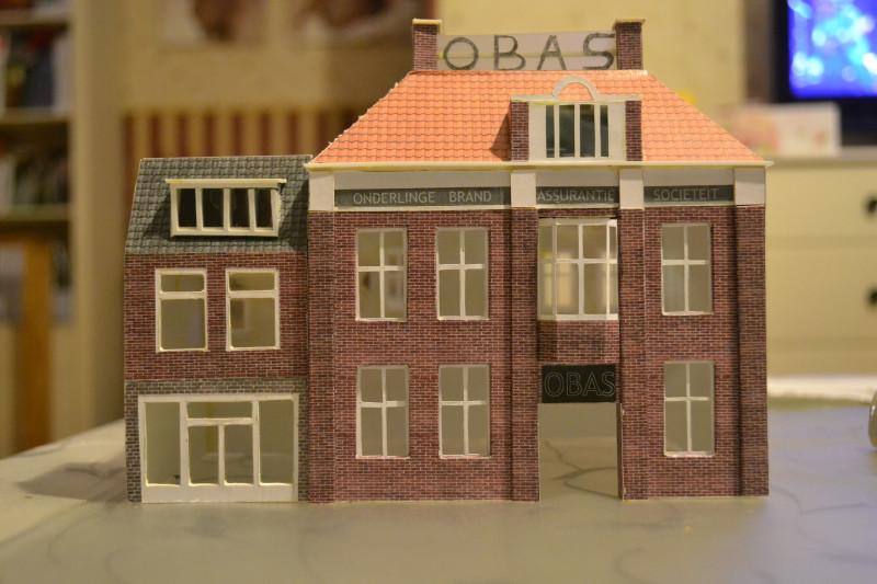

Weer het een en ander gefabriceerd.
Het pand van de VIVO en OBAS, welke een verzekeringmij. was vroeger.
Bron:
http://www.gemeentearchief.nl/
Het is nog niet geheel af, deuren moeten nog worden gedaan, gordijnen en binnenkant zwart.

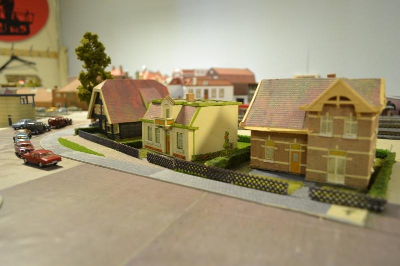

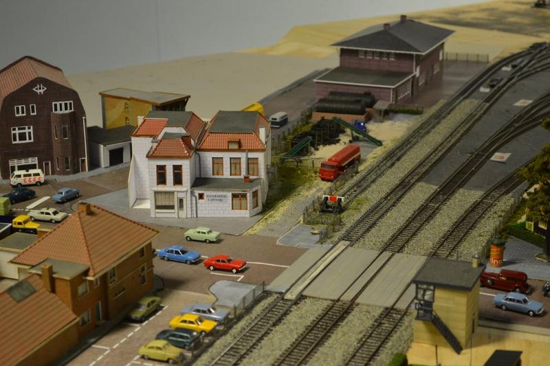

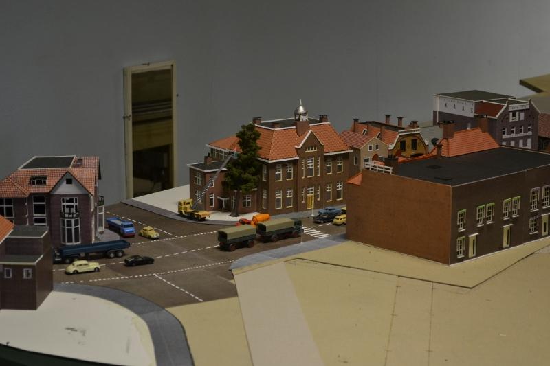

Nou Wijbe bij deze een paar foto`s. Er zijn voor de laatste rijzondag wat jaren 70 en 80 auto`s geplaatst. Nu nog bemensen en straatlantaarns plaatsen. Tevens zal er een begin worden gemaakt om links van de Schrans de ruig terrein aan te leggen. Daar stond vroeger de groenteveiling. Wij schetsen dat deze al reeds is afgebroken en nu braakliggend terrein is.
Stationsweg met de 3 nog overgebleven huizen.
Het einde van de Schrans met het voormalige raadhuis van Leeuwarderadeel.
Overweg waar nog bomen geplaatst moeten worden(misschien een 3D project?)
