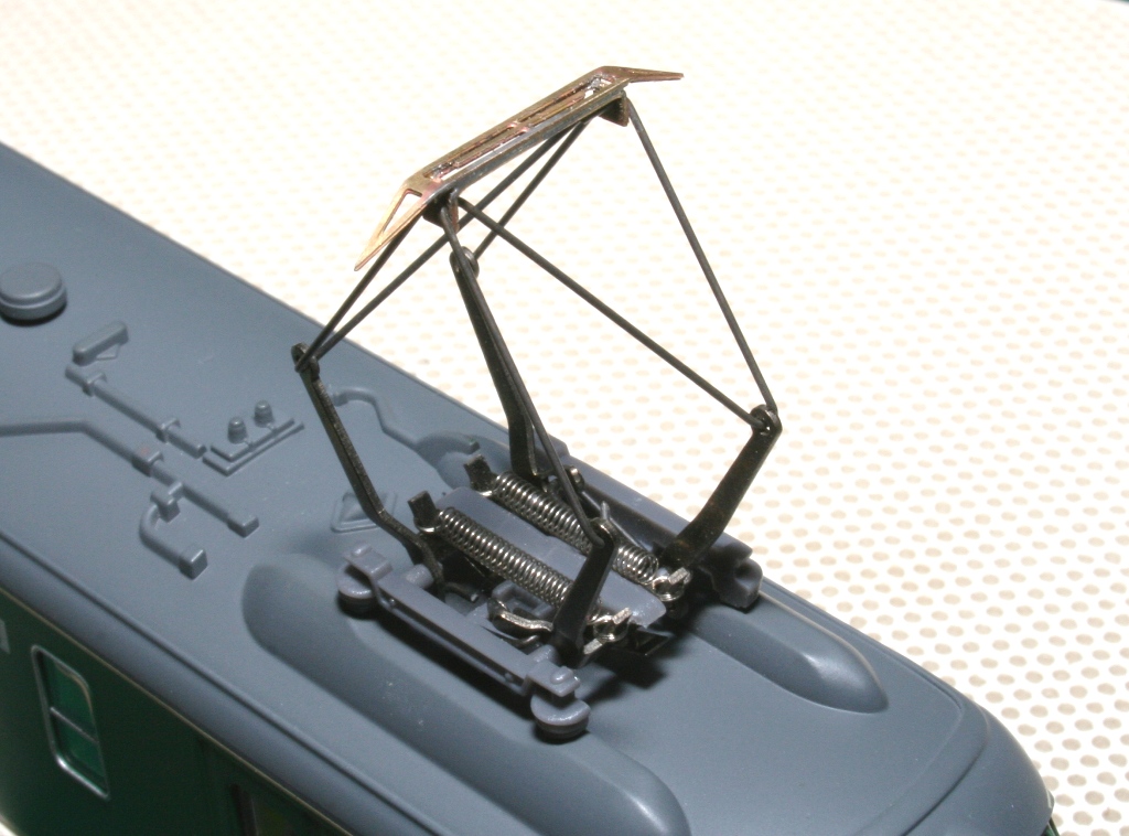

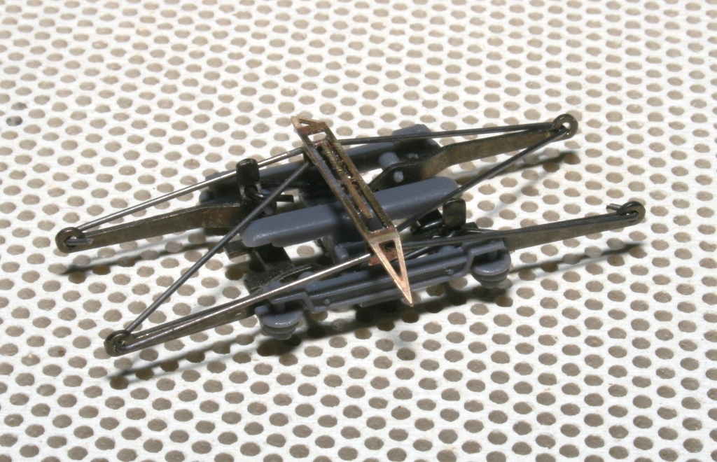

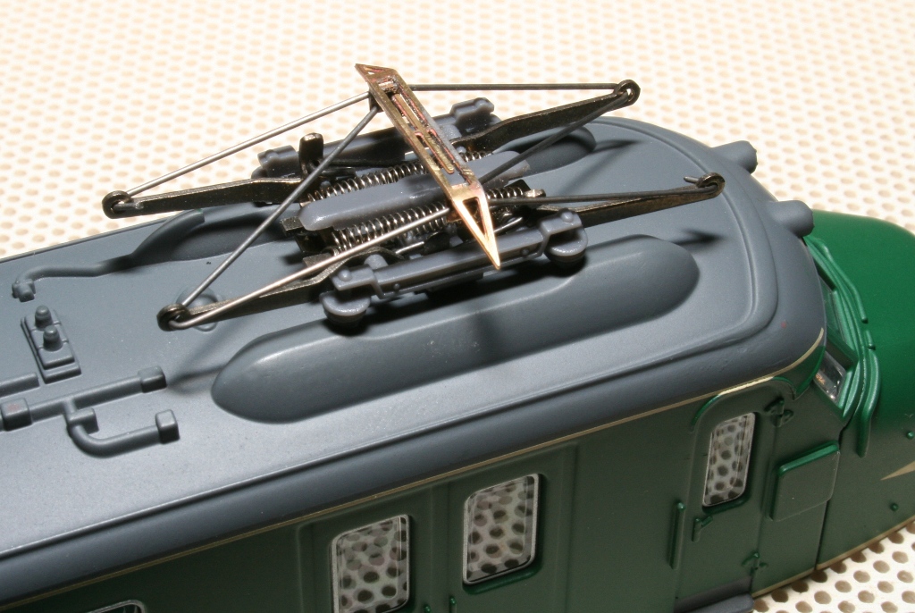

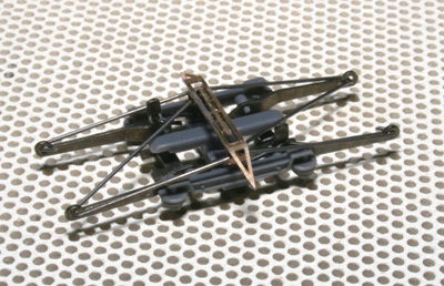

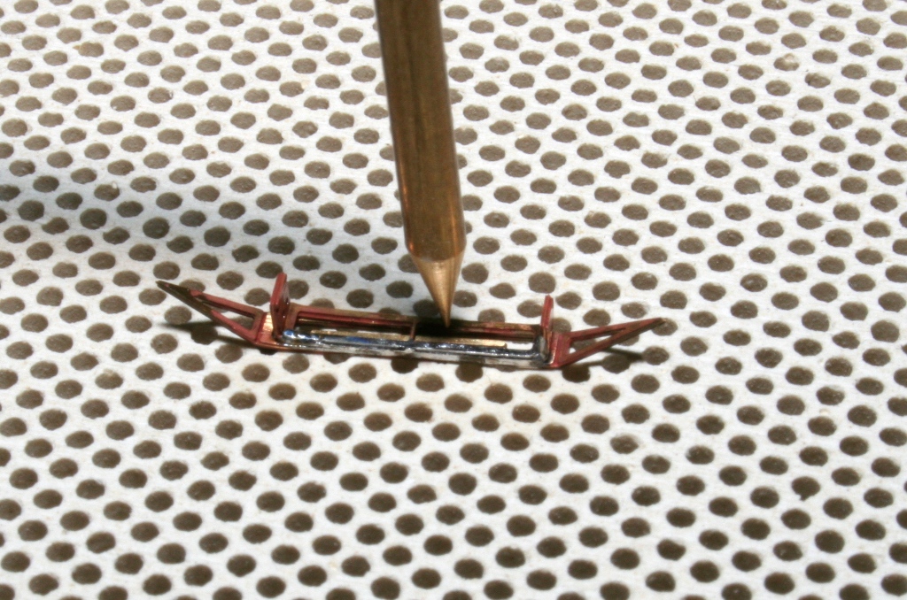

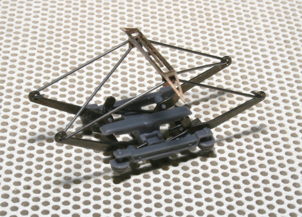

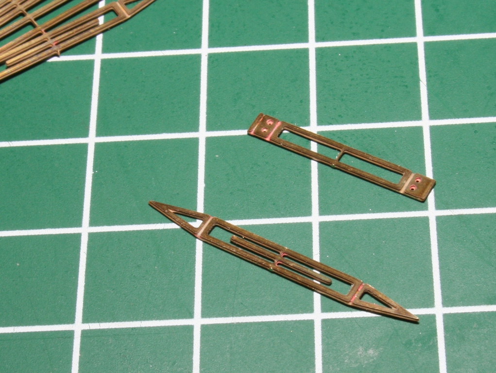

... afgelopen zaterdag wat nieuwe speeltjes van FRIE binnen gehad
... gelijk de nieuwe soldeertegel en -klemmen geprobeerd
... solderen is een fluitje van een cent, het meeste werk is nog het 'terugvlechten' van het bovenraam
... dit is een stra met omgezette onderbenen en nieuw gebogen bovenraam. Kom ik later nog wel een keer op terug
... ligt mooi vlak ...
... en staat strak rechtop
Eigenlijk nog steeds veel te hoog, maar tegen de rijdraad zal het wel beter staan
Grtzz,
Karst

Fraaie stroomafnemer Karst.
Die soldeertegel lijkt mij erg handig.
Zit zelf altijd maar wat te improviseren als ik een werkstuk vlak neer moet leggen om te solderen.
Welk materiaal bestaat die tegel en waar is het te koop?

Karst Drenth
Berichten: 10510
Re: BNLS-Werkspoor - Pimp my hondekop
Reactie #537 Gepost op:
01 June 2011, 09:44:13 »
Hoi Gerrit,
Idd zeer handig
Het is een keramisch materiaal. Dus hitte bestendig. Ook voor werken met de brander !
Hier
bij
Fohrmann-Werkzeuge GmbH
De klemmen vind je
hier

Falkenberg
Berichten: 4120
Reactie #538 Gepost op:
01 June 2011, 11:21:56 »
Karst,
Ik denk dat je
deze
bedoelt.
moet ik ook nog eens hebben

eenop87
Berichten: 1015
Reactie #539 Gepost op:
01 June 2011, 11:49:54 »
Bedankt Karst
Heb hem inmiddels ook besteld.
Gerrit
