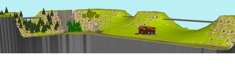

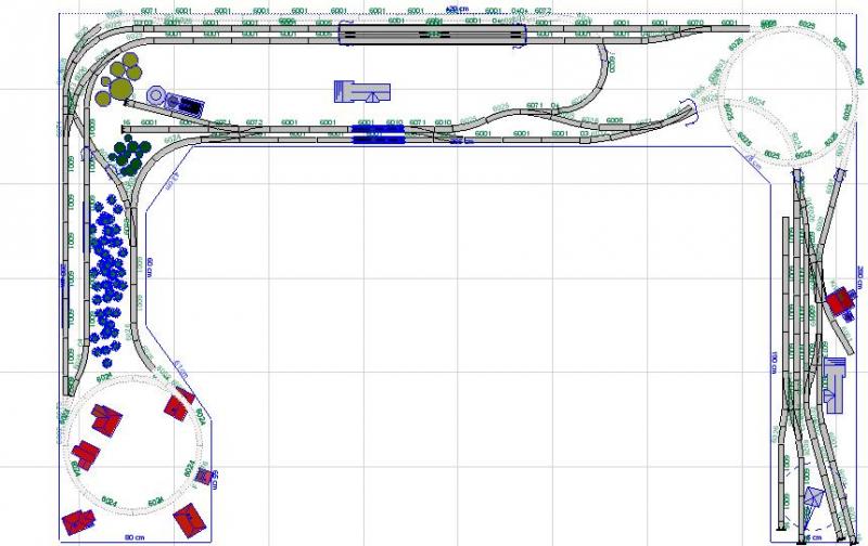

Door de beperkte ruimte wordt de baan vrijsmal
het bovenste gedeelte ligt 25cm hoger dan de rest.
Geef jullie oordeeel
en er loopt een groot gedeelte langs de muur.
in de tijd kan er vanaf het kopstation door de muur heen zodat we de baan kunnen uit breiden naar de gang.
De bedoeling is dat het voor een ventje wordt van 8 en zijn vader.
Dus de bedoeling is dat de wissels met de hand verandert wordt maar de wissels wil ik wel van te voren bedraden als we knoppen willen hebben dat we alleen de draden hoeven aan te sluiten.
aan bijde kant komt een spiraal

Als ik het goed zie, links onderaan, is de maat daar 80 cm. voor de breedte met de cirkelboog erin.
Reken even mee:  midden v.d.rail op 5 cm. van de rand, dus de diameter mag maximaal 70 cm zijn.
Een (vroegere) maat van Fleischmann was R=357,5 mm.  dus een diameter van 71,5 cm.
Dus zelfs met de krapste bogen kom je normaal gesproken al niet goed uit.
Neem jezelf en je zoon serieus en ga een paar centimeter ruimer zitten, dan kunnen er ook personenwagons rijden die niet tegen de muur botsen of over de rand van de tafel uitsteken in de bocht.
Het is allemaal zo minimaal bemeten, terwijl de binnenruimte groot genoeg is. Daar krijg je tijdens de bouw al spijt van.
Maarten.

De onderbouw worden kasten waar spullen in kunnen en de max hoogte op de rechte lange stuk is 50cm om hoog dan komt het schuine dak
vandaar maar het 25cm om hoog en 2 hoge bergen waar het spiraal is

Alles gaat omhoog en naar beneden met een spiraal met max 2.85gr
De omtrek is 2 x pi x R    =  2 x 3,14 x 35,75 cm  =  224,5 cm.
De stijging is ??   Stel 9cm.  Dan is de stijging 4 cm per meter.
                        Stel 10cm. Dan is de stijging bijna 4,5 cm per meter.
                        Stel 8cm  Dan is de stijging 3,6 cm per meter.
Of er iets overeenkomt met 2,85 graden weet ik niet, maar ik blijf het zeer krap bemeten vinden. In zo'n ontwerpprogramma kan alles, maar of dat ook iets bruikbaars oplevert is een andere vraag.
Ik doe het meestal precies andersom: ik werk een idee uit met papieren wissels en naar mijn eisen. Pas daarna breng ik het in in een programma. Dan ben je veel vrijer in je ontwerpproces en kom je op veel betere invallen dan met zo'n standaardoplossingen en minimaliseringen van een programma.
Maarten.

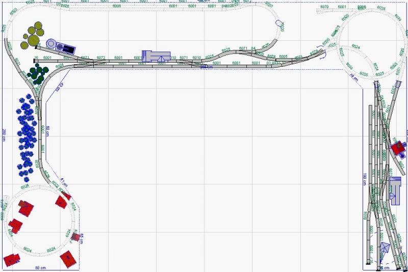

echt een schaduw station heb ik er niet in getekend om wel een paar opstel sporen die onder de achterwand (berg ligt met de lange brug)
heb nu de rest in een tunnel geplaats boven op de berg en een paar bruggen bij geplaatst

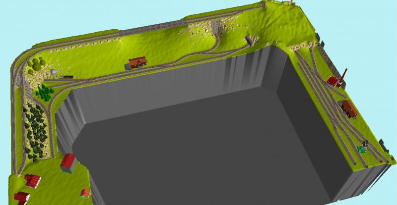

Dit bovenste deel  ziet er helemaal niet verkeerd uit,lekker rustig en toch als je vanuit hier de boch maakt en een klein bergdorpje inrijdt met de moglijkheid om iets te Rangeren ,dan heb je mogelijkheden genoeg als je dan ook nog ruimte hebt om buiten zicht Matrieel weg te zetten zodat je met je treinloop kunt varieeren .Dan kun je de voorste Rails weglaten,dan hoef je ook niet te klimmen en te dalen maar bouw je op hoogte ,dan kun je wel stijgen van Dorpje A naar B maar hoeft dit niet zo Extrem  (y) (y)

Dit ziet er helemaal niet verkeerd uit,lekker rustig en toch als je vanuit hier een klein bergdorpje inrijdt met de moglijkheid om iets te Rangeren ,dan heb je mogelijkheden genoeg als je dan ook nog ruimte hebt om buiten zicht Matrieel weg te zetten zodat je met je treinloop kunt varieeren . (y) (y)
Dit is een ook een dubbel spoor dan zou je bv ook kunnen gebruiken als op stel spoor
Aan de achterkant heb ik een dubbel opstelspoor
Heb ff de rails in verdiepingen geknipt dan zie je het ff beter
