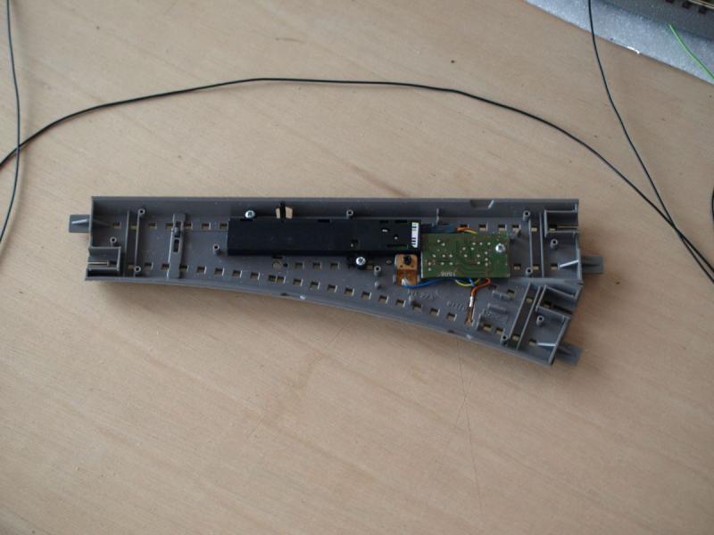

Je schrijft dat je met roco geoline werkt. Daar zit de bedding aan vast? De wisseldecoders die ik hier heb zitten keurig wegewerkt onder de rails, samen met de magneetspoelen. Aan de bovenkant van de wissels zie je er helemaal niks van.
Als we over dezelfde wisseldecoders praten, dan snap ik je probleem met draden niet, want die zijn helemaal niet nodig. Ze krijgen zowel hun digitale signaal als hun voeding vanuit de rails.

Even een foto gemaakt ter verduidelijking van wat ik bedoel:
KLIK MIJ !
Het zwarte blok dat je ziet is de wisselspoel, het groene printplaatje is de wisseldecoder.
De (zwarte) draden die je naast de wissel ziet liggen zijn NIET voor de aansturing maar voor de terugmelding (reedcontacten).
