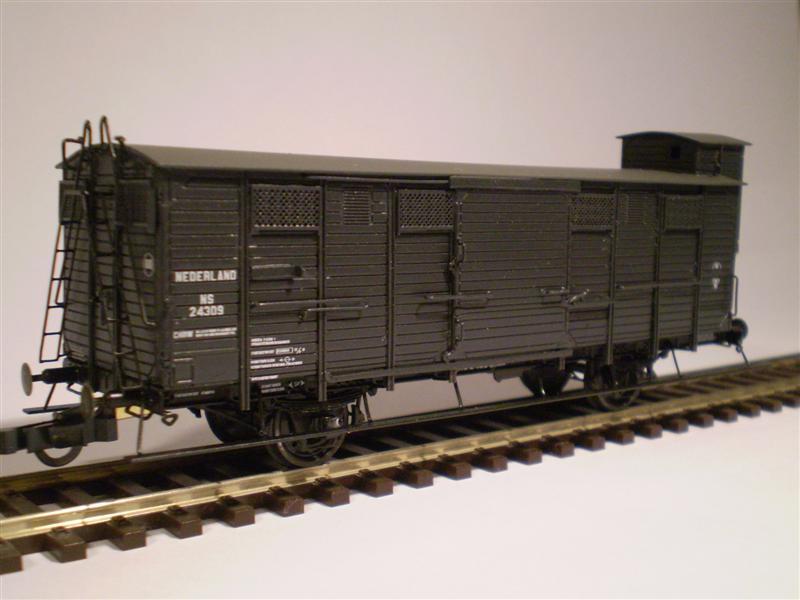

Ten eerste wil ik je een groot compliment geven voor de bouw, want het ziet er heel mooi uit en je hebt heel netjes gebouwd. Ik weet niet hoe je hebt gesoldeerd, maar je hebt alles schoon gehouden. Ik hoop dat je zin hebt om nog veel meer messing te bouwen. Hoe meer zielen hoe meer vreugd.
Ik kom nog wel even terug op onderstaande reactie:
Beste Ivo,
Inmiddels heb ik de bovenbouw van de NS6001/55 gereed. Wat een heerlijkheid om deze kit te bouwen, ik kon niet stoppen dus deze week elke avond gebouwd. Alles past perfect!
Wat betreft jouw opmerking omtrent de handrails even het volgende. Deze kloppen exact met de foto op pagina 95 van  "de Erfenis". De deuren kunnen gewoon open, ze schuiven beiden n.m.l. naar het midden van de zijwand. De handrails zitten niet in de weg!!
Omdat ik geen reactie meer van Arjan heb gekregen bouw ik bagagewagen zoals deze in "de Erfenis" staat.
Nu dit weekend de onderzijde nog afbouwen en dan naar de spuiter!
Coen.
Je hebt gelijk in de zin dat de deuren open kunnen, maar de handrails lopen echt anders dan de Philotrain kit uitvoering. Het punt is namelijk dat de handrails over de lengte van de bak gesproken een zoveel mogelijk doorgaande leuning moet geven voor de conducteur, die tijdens de rit langs de wagen kon lopen. Daar zijn de doorgaande treeplanken ook voor.
Daarom vanaf de kant zonder balkon loopt er een handrail tot de deur. Die is correct, met die aantekening dat de bevestiging van de handrail in de U profielen hoort te zitten en niet op de planken zoals Philotrain doet. Dan schuiven de 2 deuren naar elkaar toe. Om een doorgaande rail te krijgen steken de handrails op de deuren tussen de deuren uit in de richting van de andere deur en deze schuiven boven de handrail op de bak, als je de deuren openduwt. De middelste handrail tussen de deuren is weer een bijzondere. Deze is aan beide uiteinden halfrond omgebogen en loopt dan een stukje dubbel boven elkaar en is daarna op 2 punten bevestigd. De deuren schuiven achter de halfronde delen van deze handrail. Op de foto bovenaan pagina 95 van ''de erfenis'' kun je zien wat ik bedoel. Ook Philotrain heeft dezelfde foto met nog een andere in Philosofie nr. 37 opgenomen.
Het gaat dus om de middelste handrailing, de handrailing op de deuren en de bevestiging van de andere handrailingen.
Ik zou het op jouw model denk ik niet meer veranderen, maar misschien zijn er nog meer mensen van plan de kit te bouwen.
Hetzelfde systeem zie je ook op de HSM groentewagen die ik recent heb afgemaakt. Klik op de foto en je kunt zien wat ik bedoel.
Ivo
PS, ik maar zoeken naar een bericht van Wim Sneek om op te reageren. Vanwege zijn onderschrift in een draadje van mij met zijn 1000ste bericht ben ik daar ook op gaan letten. Deze 1000ste van mij wel in een mooi draadje ;)
« Laatst bewerkt op: 08 September 2009, 23:17:25 door Ivo tB »

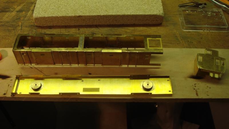

Fraai hoor zo'n vier-assige houten bak. Netjes gewerkt hoor. Je hebt zelfs de draaistelpunten aan de bodem gesoldeerd? Ik doe dat met secondenlijm op de gelakte bodem. Ik doe namelijk het messing altijd even uitkoken met azijn. Geen idee of het witmetaal daar tegen kan eigenlijk.

De draaistel punten zijn gewoon messing hoor.

Bedankt voor jullie positieve reacties op mijn foto's. Even een tip omtrent het zo schoon mogelijk solderen van deze kit. Ik maak veel gebruik van een vlammetje i.c.m. soldeerverf van Piet Peetoom. Kleine onderdelen heb ik met een Weller soldeerstation ( stift 9.) van binnenuit gesoldeerd. De overtollige soldeertin heb ik met een glasvezelpotlood weggepoetst. Dit laatste vind ik geen leuk karwei altijd komen er kleine irritante glasvezeldeeltjes in je vingers, zelfs door een plastic handschoen heen.
Ten slotte wil ik nogmaals opmerken ( ik heb geen aandelen bij Philotrain!) dat bouwen van zijn kits een ware lust voor de liefhebber is. Alles past perfect wat bij andere kits toch wel eens te wensen overlaat.
Rick bedankt voor jouw correctie van mijn poging foto's op het forum te plaatsen.
Zodra ik het onderstel gereed heb zal ik nog een foto plaatsen van het compleet afgebouwde model. Op dit moment heeft een griep mij te grazen, dus soldeer ik maar even niet.

Zojuist de door jou gemelde foto in het boek "Van snellopers en Sprinter"s" bekeken. Hierop is inderdaad duidelijk te zien dat de handrails in tegenstelling tot de foto op pagina 95 van "de Erfenis" duidelijk verschillen met de door Philotrain aangegeven posities. Voorts ontbreken bij de bagagewagen op de foto in "Snellopers" de treeplanken. Ik moet de onderzijde nog afwerken dus ben ik benieuwd of iemand daar de reden van kent. Is er misschien een serie waarop deze nimmer zijn aangebracht.
Coen.

Coen,
Nu je weet waar je moet kijken zul je het op de foto in "de Erfenis'' ook zien ;)
De treeplanken is ook zo'n onderwerp dat per rijtuig kon verschillen.
Tijdens de aflevering begin vorige eeuw zaten er op alle rijtuigen doorgaande treeplanken. Echter de conducteur die buitenom liep is kort voor of net in de NS periode afgeschaft. Vanaf die tijd (dus rond 1921) zijn de doorlopende treeplanken op een aantal rijtuigen verdwenen, waarbij er alleen treeplanken onder de deuren overbleven. Om het nu ingewikkeld te maken hebben er van ongeveer alle rijtuigen ook rijtuigen rondgereden met doorgaande treeplanken totdat ze buiten dienst zijn gesteld in de jaren '50 en '60. Dus ook hiervoor geldt, net als de houten of stalen bekleding van de buik, dat je op een specifieke foto zult moeten zien hoe de uitvoering van een bepaald rijtuignummer is geweest op een bepaald tijdstip.
Troost je, met leidingen en appendages op stoomlokomotieven is het nog veel erger.
Ivo
