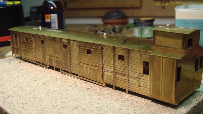

Beste Ivo,
Inmiddels heb ik de bovenbouw van de NS6001/55 gereed. Wat een heerlijkheid om deze kit te bouwen, ik kon niet stoppen dus deze week elke avond gebouwd. Alles past perfect!
Wat betreft jouw opmerking omtrent de handrails even het volgende. Deze kloppen exact met de foto op pagina 95 van "de Erfenis". De deuren kunnen gewoon open, ze schuiven beiden n.m.l. naar het midden van de zijwand. De handrails zitten niet in de weg!!
Omdat ik geen reactie meer van Arjan heb gekregen bouw ik bagagewagen zoals deze in "de Erfenis" staat.
Nu dit weekend de onderzijde nog afbouwen en dan naar de spuiter!
Coen.

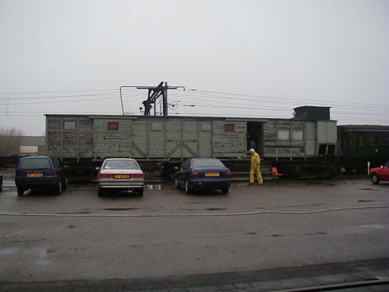

Ik had je vraag niet gezien, maar hierbij alsnog een foto van de SGB D 6014
Dit is de wagen die uit hengelo is gekomen, en is indertijd omgebouwd tot ongevallen wagen.
naast de toegangsdeur voor het buikje zijn twee grote ramen bijgekomen, hieronder een groot luik voor accu's. aan de onderzijde van het buikje zijn ook luiken aangebracht.
aan de andere zijde van de wagenbak is naast deze aanpassingen ook het laatste kleine raam een vak verplaats als wc (in de achterhoek van de wagen)
onder de bak is een gereedschapskist geplaatst.
De wagens waren roodbruin met een rode bies.
De wijzigingen zijn wel van dien aart, dat je de kit behoorlijk moet verbouwen.
het is makkelijker om de wagen uit evergreenplaat op te bouwen met de maten van de philotrain kit.
Ik heb ook nog wel foto's van de wagens in NS tijd, maar daar rust copyright op, dus kan ik niet plaatsen.
met vriendelijke groeten
Arjen

Beste Dennis,
Mijn eerste poging om een plaatje in een bericht op te nemen.
Ik hoop dat het lukt.
Coen

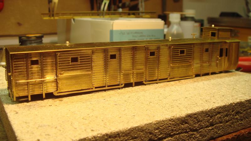

Het lukt dus ,dan nog maar meer plaatjes.
img]https://images.beneluxspoor.net/bnls/DSC01559_1.jpg[/img]
Coen.
