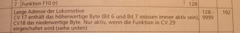

Ja heel jammer, want mijn papieren handleiding van december 2008 zegt:
En de officiele handleiding van Esu van de duitse site van juli 2008 zegt:
En de officiele handleiding van Esu op Loksound.be zegt:
3 x 9999
Dus jij hebt blijkbaar een heel unieke handleiding :)
Gr.Remco.

The supported values range from 128 – 10239.
Dat staat er inderdaad, ook in de Duitse versie. Maar in de CV-tabel in diezelfde handleiding staat dat het in te voeren bereik loopt van 128 tot 9999.
Een beetje tegenstrijdig dus. Hoe wou je trouwens een getal als 10239 invoeren als er maar 4 cijfers beschikbaar zijn?
Remco.
  • Berichten: 6325
Re:doordacht systeem voor lok nummers?
« Reactie #24 Gepost op: 27 July 2009, 19:56:51 »
Dan moet je op CV 17 een specifieke waarde instellen.
In CV17 findet sich das höherwertige Byte
der Adresse. Dieses Byte bestimmt den Bereich, in dem die erweiterte
Adresse liegen wird. Steht zum Beispiel der Wert 192 in
CV17, so kann die erweiterte Adresse Werte zwischen 0 und
255 annehmen. Steht in CV17 der Wert 193, so kann die erweiterte
Adresse Werte zwischen 256 und 511 annehmen. Dies läßt
sich nun fortsetzen bis zum Wert 231 in CV17, dann kann die
erweiterte Adresse Werte zwischen 9984 und 10239 annehmen.
In der Abb. 18 sind die möglichen Bereiche aufgelistet. Zur Berechnung
der Werte gehen Sie vor wie folgt:
•Zuerst legen Sie die gewünschte Adresse fest, zum Beispiel 4007.
•Suchen Sie nun in Abb. 19 den betreffenden "Adressbereich"
heraus. In der Spalte rechts neben diesem Adressbereich finden
Sie den Zahlenwert, den Sie in CV17 einschreiben müssen, für
unser Beispiel 207
Zo zegt de duitse handleiding.
Gebruiksvriendelijk is anders en duidelijk is het niet in de handleiding.
Gr. Remco.
