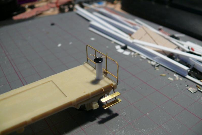

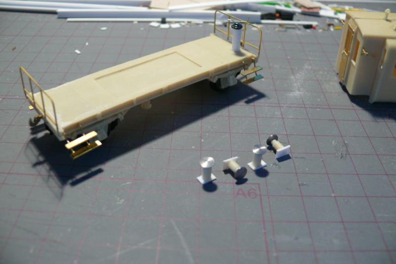

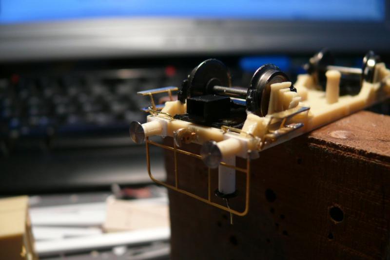

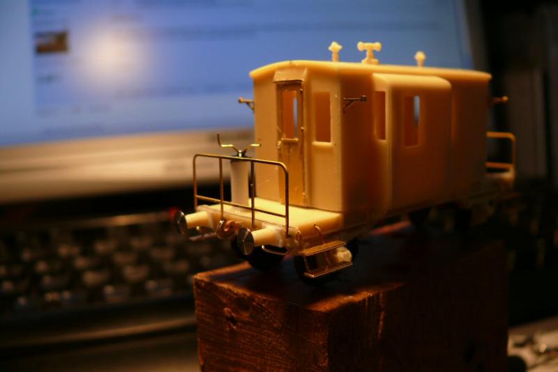

Weinig reacties gehad, affijn, verder met de bouw.
Gister avond nog de handrem afgemaakt en de bufferhulzen uitgeboord om
zo de stempels te kunnen plaatsten.
Ook alle trapjes gemonteerd, en zoals te zien de buffers liggen al klaar.
Van styreen nieuwe achterplaatjes gemaakt want de plaatjes van gierhars braken
bij het boren op 3 van de 4 af. Dit resulteerde dan ook in het afbreken van de 4e.
Daarna van 0.5 mm styreen plaat een aantal nieuwe gemaakt.
De bufferstempels zitten geklemd in de huls, overigens zit er een lang
stukje staf aan de stempel, deze is ingekort naar 0.4 mm zodat er niks door
de bufferbalk steekt.
Meer volgt, hopelijk volgend weekend de primer fase.

We gaan lekker verder, ik heb lang tegen het bouwen van
de kit opgezien maar achteraf blijkt het zeer goed te doen en
met wat eigen inzicht komt je toch een heel eind.
Ondertussen zitten zelfs de buffers al op de plek en ben ik nu een 4 tal rangeer-
grepen aan het fabriceren voor onder de buffers.
Het wordt een echte aanwinst voor mijn modelbaan en achteraf gezien had ik er nog
wel één extra willen bouwen.
Bedank voor de positieve reacties
Cranmore Road. Brits 1:43,5

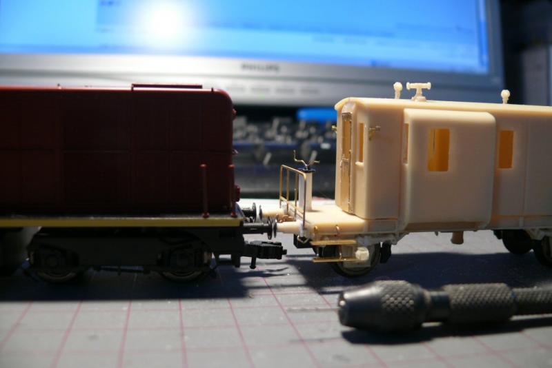

Om maar direct even weer een update van de Dg te plaatsten.
Incusief buffers en rangeergrepen
En ter vergelijking met de NS 2427, alles netjes op hoogte.

Hoi Robbert Jan,
Als ik naar de laatste foto kijk, zitten je ventilatoren en de kachelpijp te hoog.
Als je in het draadje Stalen Dg kijkt, zie je op op pagina 4 een tekening staan en op pagina 9 een foto van het dak.
Misschien dat je het nog aan kunt passen.
Gr. Ed

Ik denk dat dit nog wel voor aanpassing vatbaar is, het model is nog
kaal en de lijm die ik gebruik hecht goed maar is ook nog wel weer los
te krijgen.
Ik zal het draadje er even bijzoeken en daarop aanpassingen maken aan de dakdetails.
Overigens zit ik nog te denken om eventueel torpedo's te kopen in houten, die zijn
denk ik een stukje mooier dan de giethars variant.

Spoorcuriosa op Houten heeft de torpedoventilatoren, het zijn wel halve dus je moet er 2 op elkaar plakken om een hele te krijgen, maar ik vindt ze een stuk mooier dan de exemplaren die jij op je Dg hebt zitten. Ik heb de kachelpijp daar ook gekocht.
Ze staan ongeveer tegenover de koffietent in de linker hal, voor zover ik me herinner.
Gr. Ed

Bedankt voor deze tips, ik ga zeker proberen de 10e in houten de
benodigde onderdelen te regelen, dan kan ik de Dg echt afmaken.

hou wel in de gaten dat de ene torpedoventilator de andere niet is... die van de Dg lijkt me prima, die halve (2 plan E-ventilatortjes op elkaar geplakt?) is van een te groot model.

Ik heb even een Plan E van artitec er bij gepakt, die torpedo is inderdaad wel een slag
groter, ongeveer de zelfde maat als de torpedo op de groentewagens.
Ik denk dat ik dan voor de torpedo gewoon het steeltje wat inkort en deze iets dichter
op het dak verlijm, dan lijkt het al ee stukje mooier.
De kachelpijp zal ik dan nog wel los gaan aanschaffen.

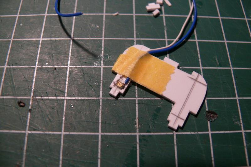

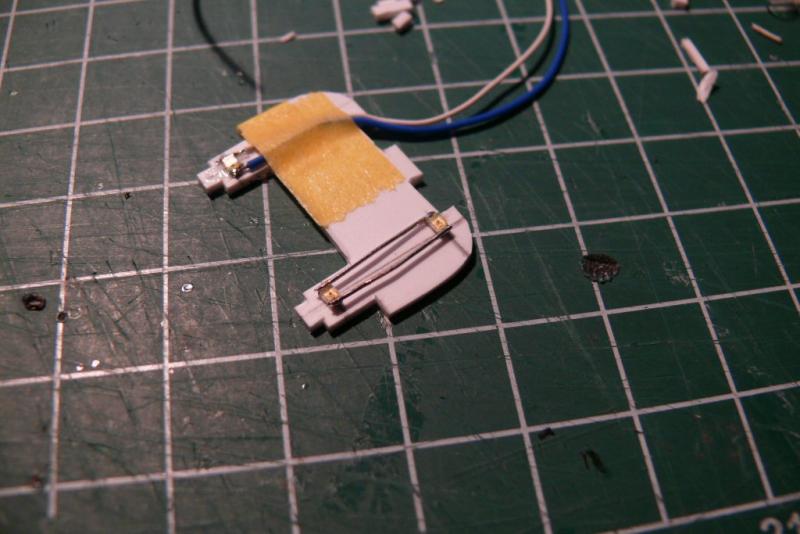

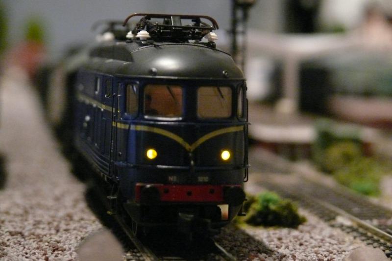

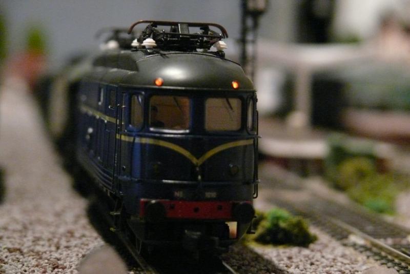

Zoals; Trix 1200 frontseinen veranderen zodat er ook een mogelijkheid is tot een
rangeerlicht, sluitseinen zijn in mijn geval niet van belang gezien er altijd met trein
wordt gereden of gerangeerd.
De eerste plaatjes van een lichtsetje in aanbouw:
1x Smd led met bedrading, dit wordt het rangeerpitje.
En de andere 2 frontseinen, verbonden doormiddel van metalen staafjes, gewoon
van een weerstand afgeknipt.
Deze 2 worden direct aangesloten op de frontsein uitgang van de decoder, met
daartussen uiteraard een weerstand van 1K.

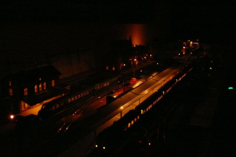

Zo uit het stof verrezen, het was vandaag echt modelbouwweer, geen hand voor ogen
te zien door de mist dus lekker aan de knutsel.
Eerst maar eens de stratenmakers aan het werk gezet met de betegeling van het 2e perron.
Direct ook de kartonnen onderbouw opnieuw aangebracht want deze was door onvoldoende
ondersteuning door gaan zakken.
En nog even van de andere kant, het ziet er toch een stukje netter uit.
Daarna nog alle verlichting aangesloten op de schakelaar die ik al eerder had geinstalleerd.
Het blijft kicken zo in het donker

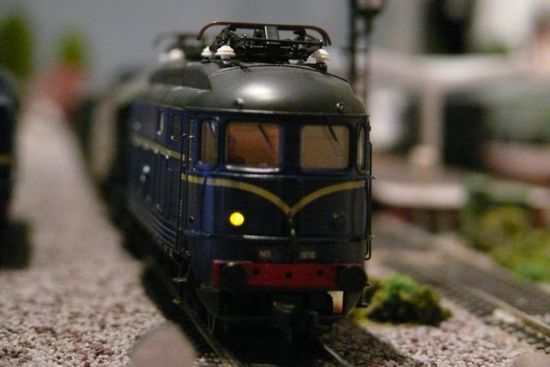

Afgelopen week ook mijn Roco 1010 nog van Ledverlichting voorzien, een hele verbetering
Frontsein
Sluitsein (schakelbaar via een transistor)
Rangeerlicht
