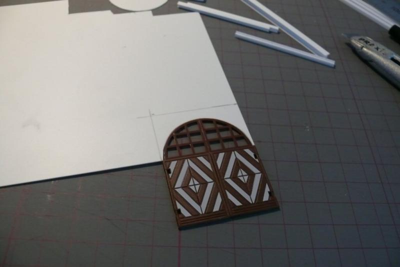

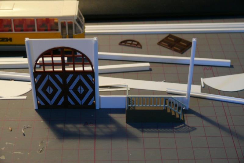

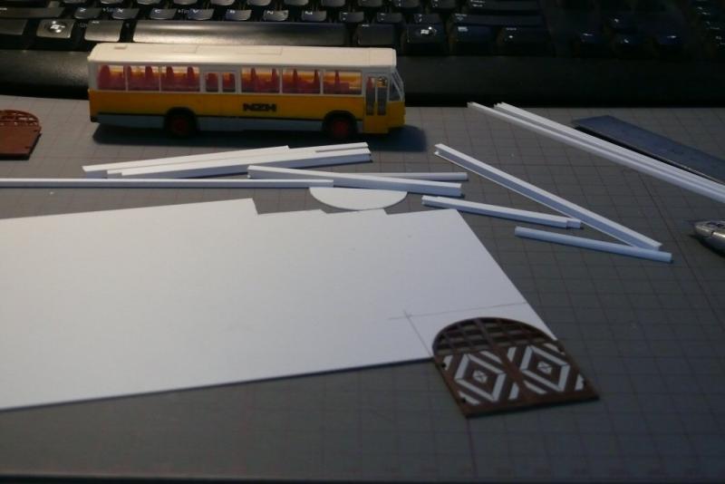

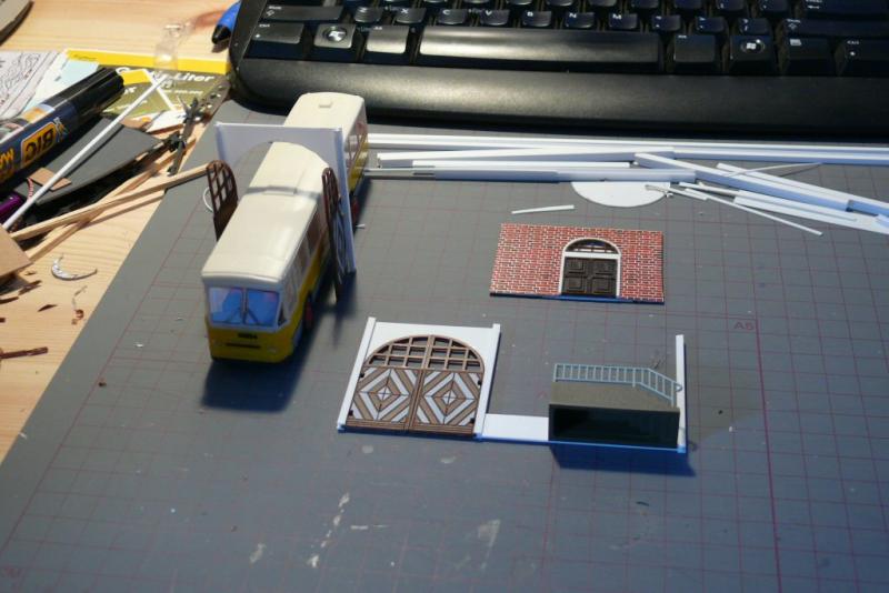

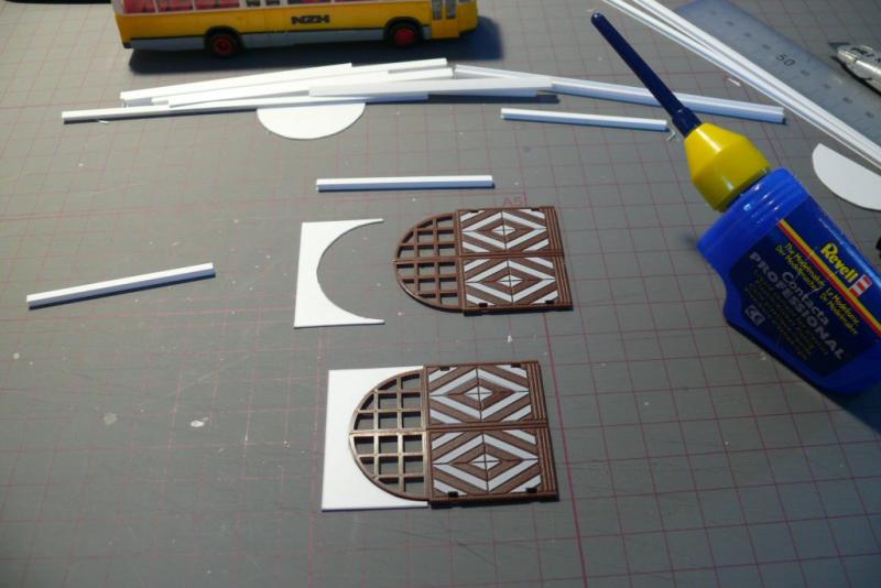

De deuren van de remise, en de toekomstige gebruiker.
Een omtrekje van de deuren, deze 2 keer gemaakt omdat er 2 sets deuren in de remise komen.
Beide omtrekjes uitgesneden en 1 setje deuren vastgelijmd aan elkaar en aan de omtrek.
Het andere setje deuren openslaand gemaakt en voorzien van een frame van 2 H profielen.
Nog een stukje voorgevel er naast gebouwd, hier komt de personeelsingang.
Alle losse onderdelen bij elkaar, de muur met deur schuift zo in de beide H profielen.

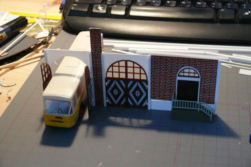

En zo ziet het front er uit na een dagje werk, bijna klaar, aan de linkerzijde
komt nog een klein stukje muur van ongeveer 1 cm om zo de breedte van de oude
busremise te evenaren (dan past ie precies in het oude gat)
Update volgt!

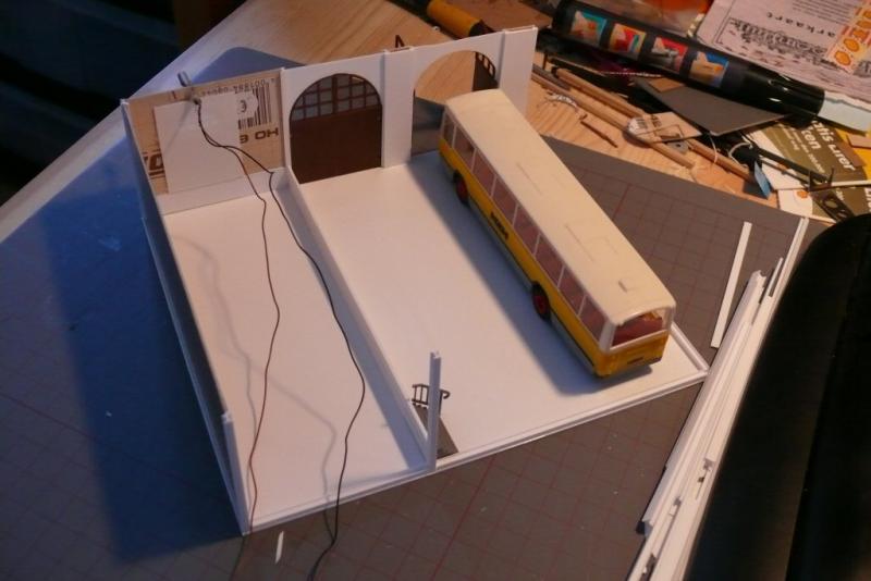

Vandaag verder aan de knutsel:
Er begint vorm te komen aan de remise, een onderplaatje van styreen om alles
op zijn plek te zetten is geen overbodige luxe. Tevens blijft deze als onderplaat liggen
alles wordt daar op vastgelijmd zodat het een stevig geheel wordt.
Waar de zogenaamde tunnelportalen wel niet goed voor zijn  ;D

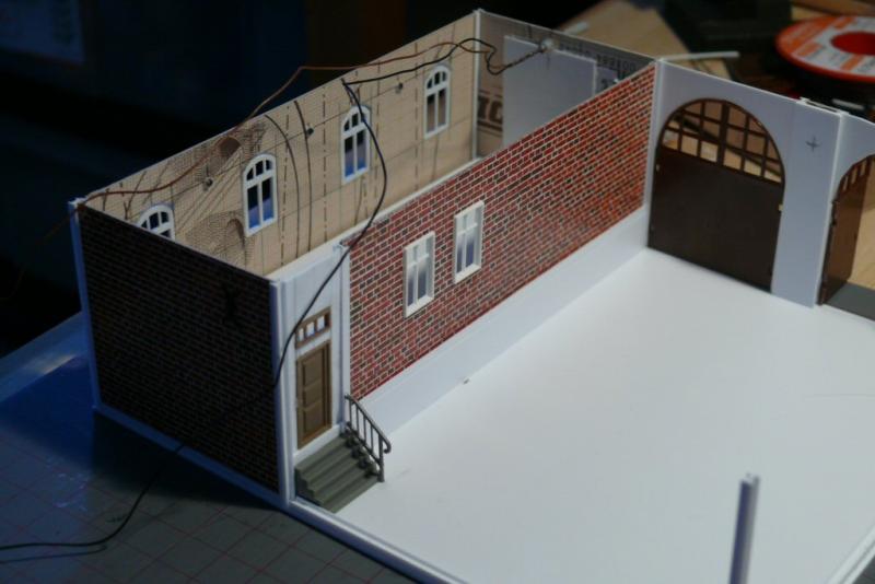

Nog een plaatje van de binnenkant, achter de personeelsingang komt een verhoogde
kantine etc, de trap naar de remise zit er al in, nu de verhoogde vloer nog.
Meer volgt!

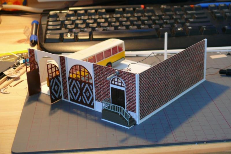

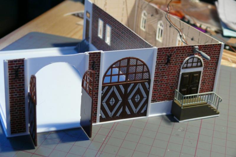

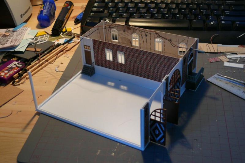

Meer foto's, vers van de pers:
De binnenwand en tussendeur geplaatst, de deur zit in een muurtje van styreen verwerkt, de raampjes
boven de deur heb ik losgesneden en zoals te zien is met een stukje styreen er tussen hetgebruikt.
2 ramen in de muur gemaakt zodat het personeel zicht heeft op de remise.
De buitenwand van de remise met muurankers en ramen.

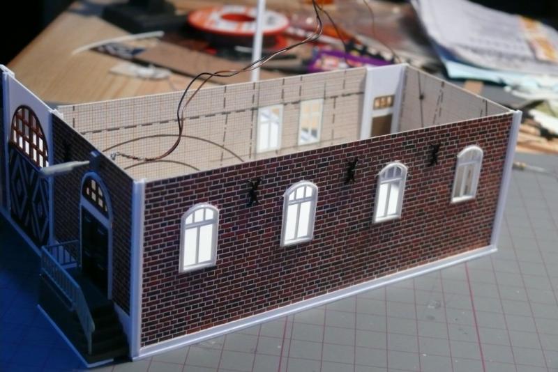

Ook aan de voorzijde zijn muurankers aangebracht, de lamp voorop de muur is een spoor N variant, deze is toch
aanzienlijk kleiner dan de HO uitvoering maar wel 12 volt. (zit een weerstand bij, lampje is 6 volt)
De binnenzijde nog een keer, op de verste wand zijn de muurankers ook nog te zien, de zwarte puntjes
op de muur, als de loods alle muren heeft dan worden alle muurankers met elkaar verbonden d.m.v.
van styreen rond profiel, net echt  :D

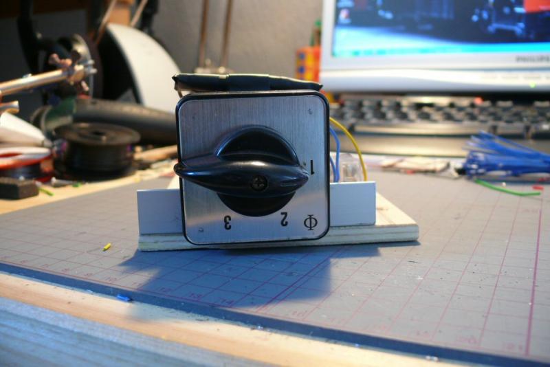

In de schaarse tijd die ik beschikbaar had nog even aan het bedraden geweest en
een mooi gezekerd schakelpaneel gemaakt met 4 schakelstanden.
stand 1 - 1A zekering om de seinen van spanning te voorzien.
stand 2 - 2x 800 mah + een diode om tevens stand 1 ook te voeden.
stand 3 - 2x 500 mah + een diode om tevens stand 2 ook te voeden.
stand 4 - 2x 500 mah + een diode om tevens stand 3 ook te voeden.
Het geheel is reeds getest en werkt perfect.
Nu het paneel nog onder de modelbaan monteren en alles netjes aansluiten,
dan is dat gedeelte van de modelbaan ook weer netjes.
Cranmore Road. Brits 1:43,5

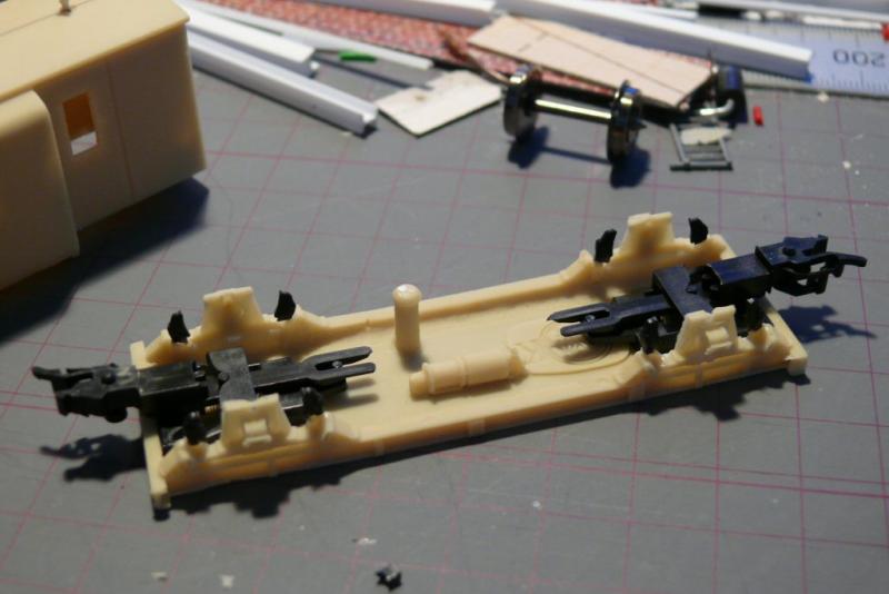

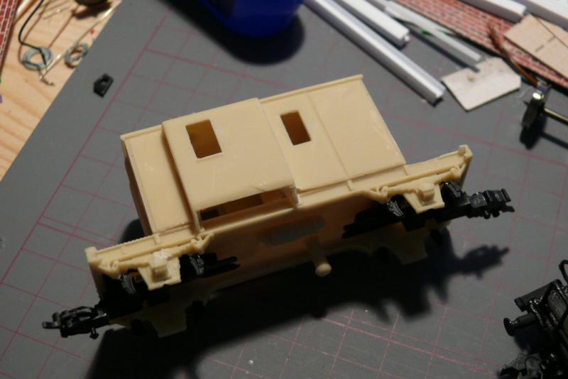

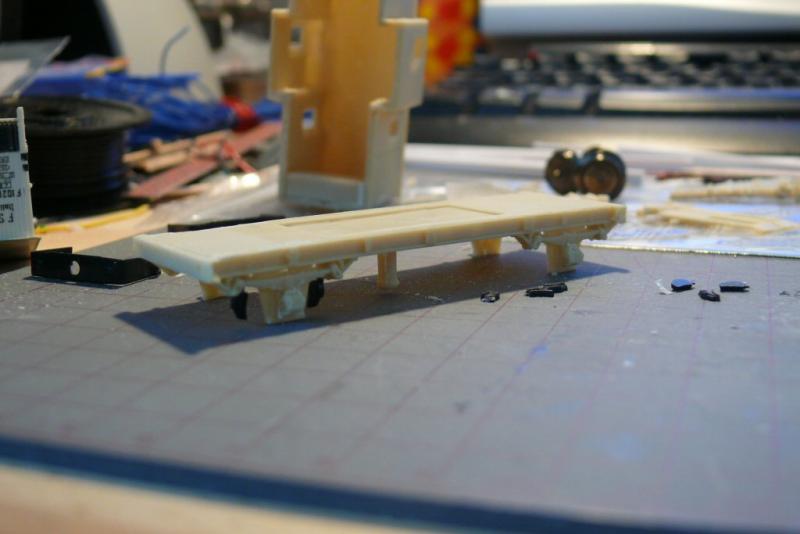

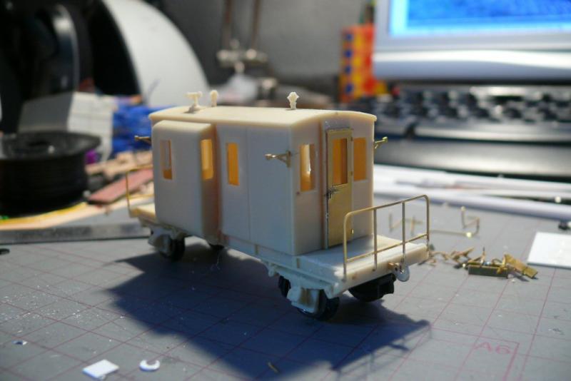

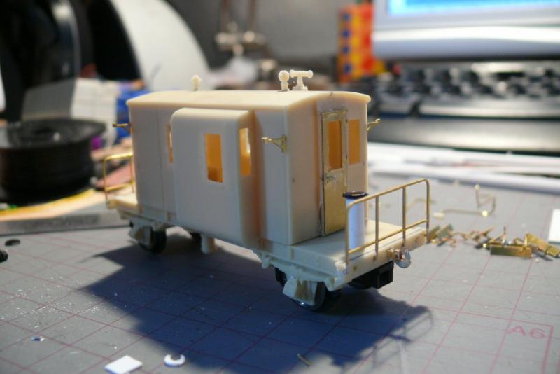

Gister begonnen met het verder afmaken van een MK Dg'tje;
Het onderstel, zoals te zien deels zonder remblokken etc, deze zijn allemaal verwijderd
en vervangen door 8 stuks afkomstig van een oude Piko donorwagen.
Het kapje compleet gevijlt met sleutelvijlen en zelfs met een joekel van een
bankwerkvijl (eigenlijk voor het grove metaalwerk) om zo dikke resten te verwijderen.
Alle Remblokken er onder gelijmt, daarna 2 kortkoppelmechanieken aangebracht, deze
zijn van Roco. Ze zitten gelijmt onder tegen de wagenbak, netjes gecentreerd en
de assen hebben nog zijdelingse speling.
Kwa passing harstikke netjes, alles ook even vergeleken met het modelletje wat ik al had
en afgezien van wat verschillen in maatvoering zo goed als gelijk.

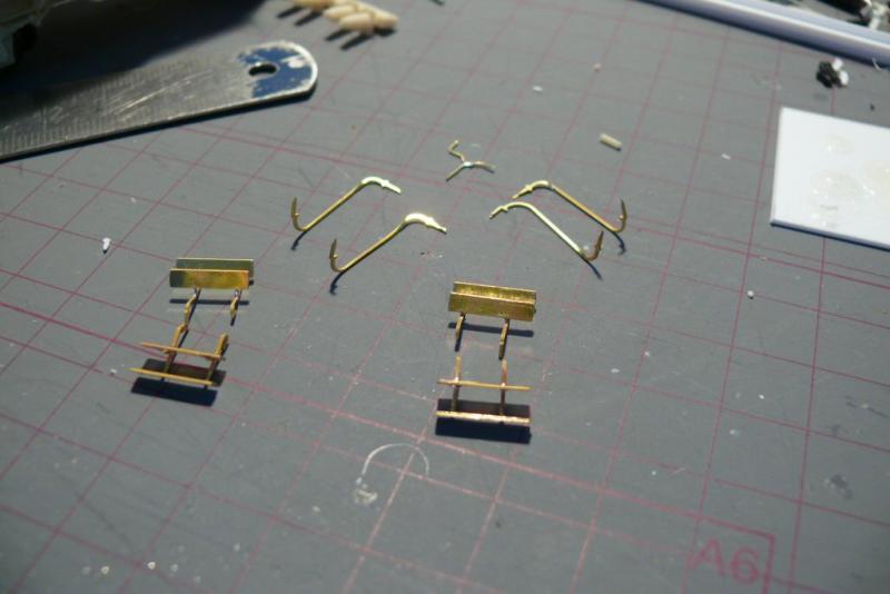

Vandaag weer verder met het Dg tje gegaan, en met de volgende foto's
van de vorderingen als logisch vervolg  ;D
De bordessen voorzien van hekwerkjes, deze zijn verstevigd op de gebogen
pennetjes die in de bufferbalk steken. Even een druppeltje soldeer en klaar.
Tevens een trekhaak gemonteerd, deze is puur voor het mooie.
Ook de sluitseinhangers zijn geplaatst evenals de messing deuren met deurklink.
Aan deze zijde het zelfde verhaal, met daarbij ook nog een handrem waarvan de kruk afgebeeld staat
in het volgende plaatje.

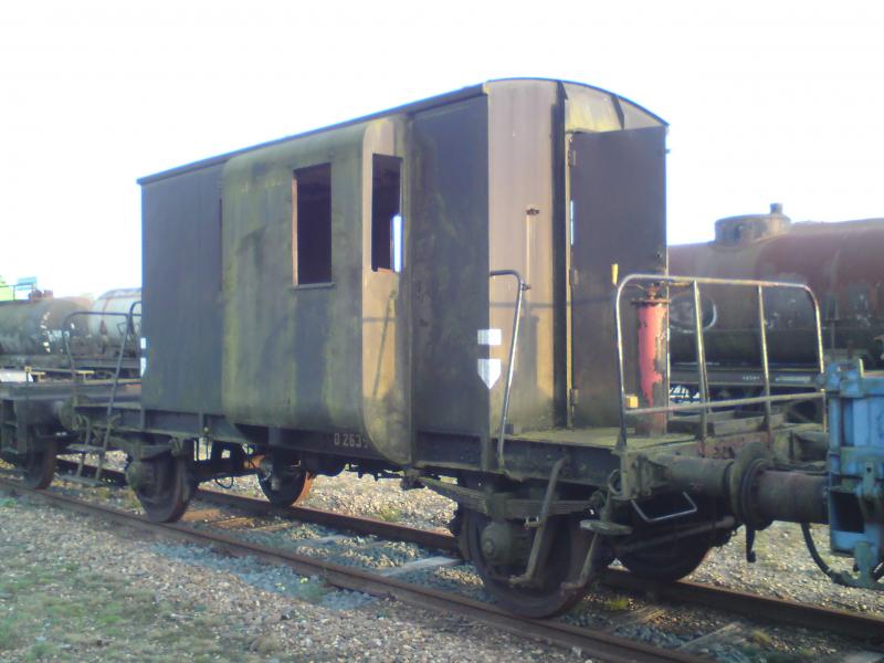

Trapjes, opstaphandgrepen en een handremkruk, deze is naar voorbeeld van onderstaande wagen:
De Dg van de VSM No 2639, persoonlijk vond ik het een leuk extra detail op een Dg.
Meer volgt!
