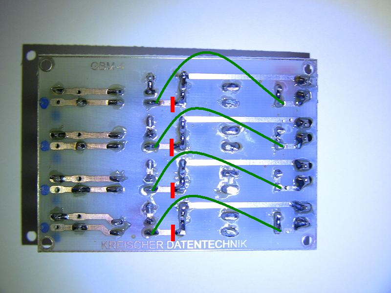

« Reactie #140 Gepost op: 29 November 2009, 15:28:38 »
Dan ben ik bang voor je dat die niet gaat werken. Maak eens een foto van de soldeerzijde.
Mvg
Wim.

« Reactie #141 Gepost op: 29 November 2009, 18:18:01 »
dit is de achterkant:
of een link
« Laatst bewerkt op: 29 November 2009, 18:34:20 door burtonbouwer »

« Reactie #142 Gepost op: 29 November 2009, 18:44:24 »
Ik zie dat het nog niet meevalt om zoiets simpels als dit na te bouwen. Dit gaat zo niet werken Ferry.
Zal je zo de oplossing geven, even tekenen.
Mvg
Wim.
De oplossing
Het rode streepje is waar de printbaan onderbroken moet worden, de groene draad is de juiste verbinding.
Zie hiervoor het schema en de printlayout hieronder.

Re:Gescheiden stroomdetectie tbv bezetmelding voor Roco 10787
« Reactie #143 Gepost op: 29 November 2009, 18:59:15 »
Wim,
Goh wat een sufferds daar bij Kreischer. Ik ga hem dan op die manier ombouwen, dat is een relatief kleine ingreep... spannend! Ik hou je op de hoogte!
Groet, Ferry
