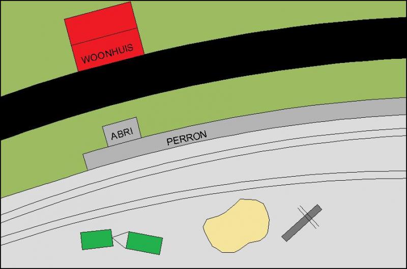

Het ontwerp:
Thema: bietencampagne jaren '50. Het diorama stelt een halteplaats langs een smalspoorlijn in Nederland voor (RTM - Hoekse Waard) waar bieten van het land op de tram worden overgeslagen. Het moet vooral de sfeer van toen en het platteland uitstralen, ik hecht minder aan een exacte weergave van de RTM-voertuigen, dat wordt me voor een diorama te lastig (en kost te veel tijd....).

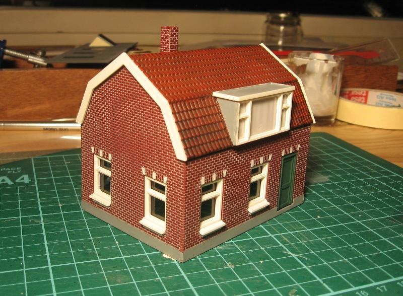

Deze had ik een tijdje geleden al voor 95% af gemaakt. Dus zijn alle gebouwen voor het diorama al klaar! Dat schiet op, nu alleen nog een abri'tje bakken.

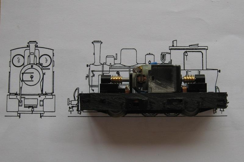

As promised; ze pictjurs.
Zijaanzicht van de aandrijving op een tekening (1:87) van een RTM-loc. Dit lijkt te passen.
Maar dan. Vooraanzicht toont dat de ketel wel heel erg smal is. Het motortje is net zo breed als het machinistenhuis.

Ah u bent toe aan een ander motortje, ik zie het al. Daarom maak ik mijn dio in schaal 1/25 ;D
Maar ff serieus, wel een heel leuk onderwerp. Succes met bouwen!
