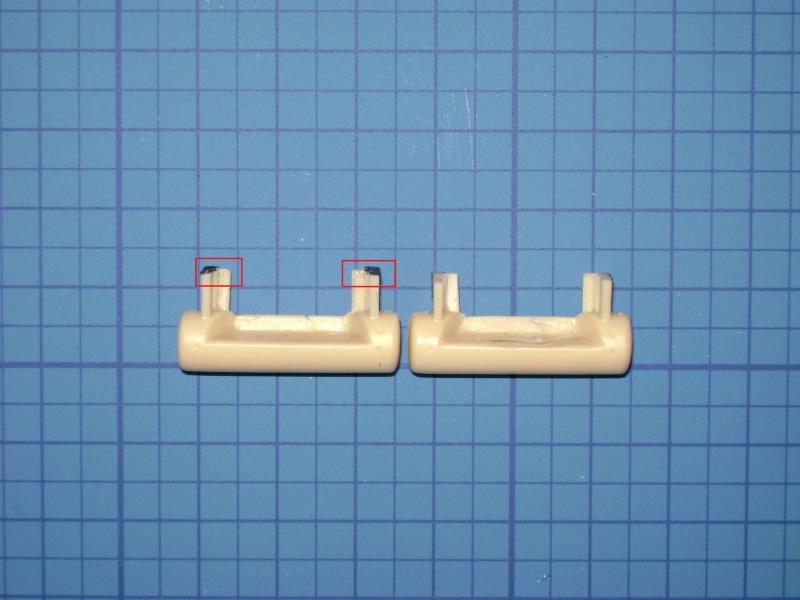

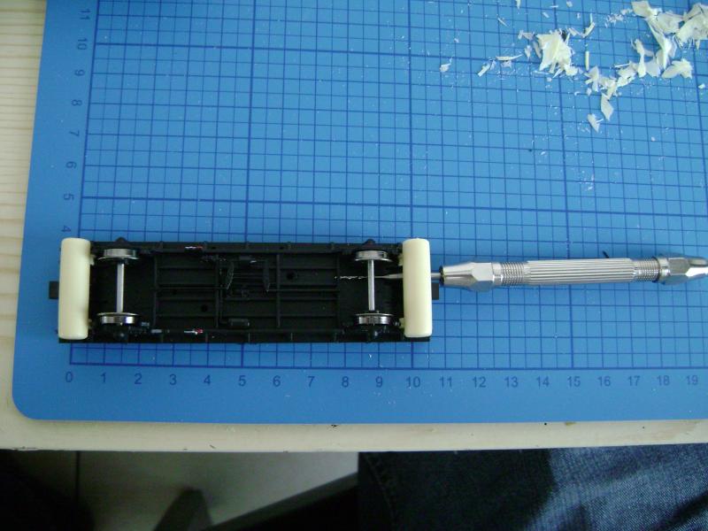

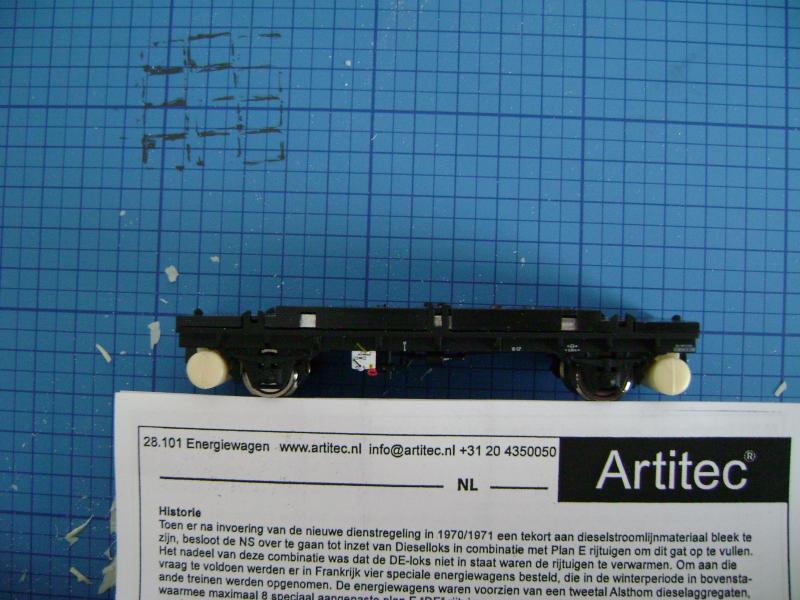

Ik ga het anders oplossen, ondanks dat ik het al had vast gelijmd, kon ik de tanks toch nog los krijgen.
Ik laat het wel zien binnenkort
Ik heb dus de tanks weer los gehaald, en van de
zijkanten
er een millimeter afgehaald. Dit heb ik ook gedaan met de
ruimte voor de koppeling
, anders komt deze klem te zitten. Ik heb het zelf gedaan met een mesje, maar voor diegene die een freesje hebben moet dit minder moeite kosten.
Hieronder zie je het verschil tussen de originele (links) en de bewerkte (rechts) tank :
Het eindresultaat
waarbij ik zag dat er iets verschil tussen links en rechts
, maar dat ga ik niet meer veranderen
In vergelijk met foto's uit het groot bedrijf lijkt dit ook beter overeen te komen, daar hangen die reservoirs ook wat hoger boven het spoor. Het is enigzins een bewerkelijke manier, ik ben van mening dat het uiteindelijk fraaier is dan een afgeplatte tank.

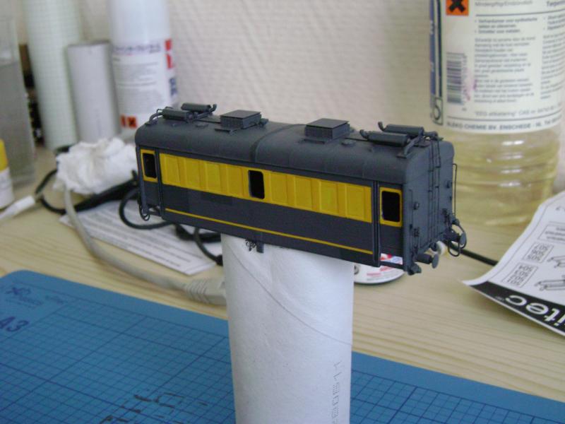

Inmiddels is mijn Energiewagen tot het huidige stadium gekomen, uiteraard niet op eigen kracht
Wat nog moet gebeuren:
Kleine details van roestbruin voorzien
Transfers aanbrengen
Blanke lak aanbrengen
Roosters aanbrengen
Ramen inzetten
Sluitverlichting aanbrengen, aan één zijde
Nog zaken die ik hier ben vergeten op te noemen
Als 't klaar is weer een update
Groeten, Erwin

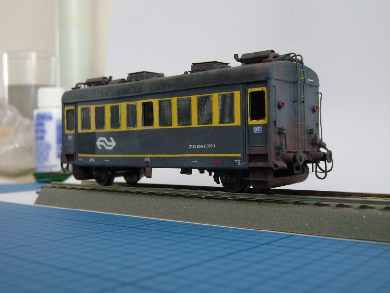

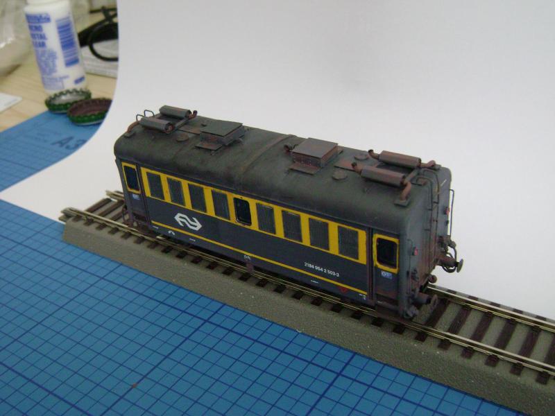

Mijn energiewagen is klaar:

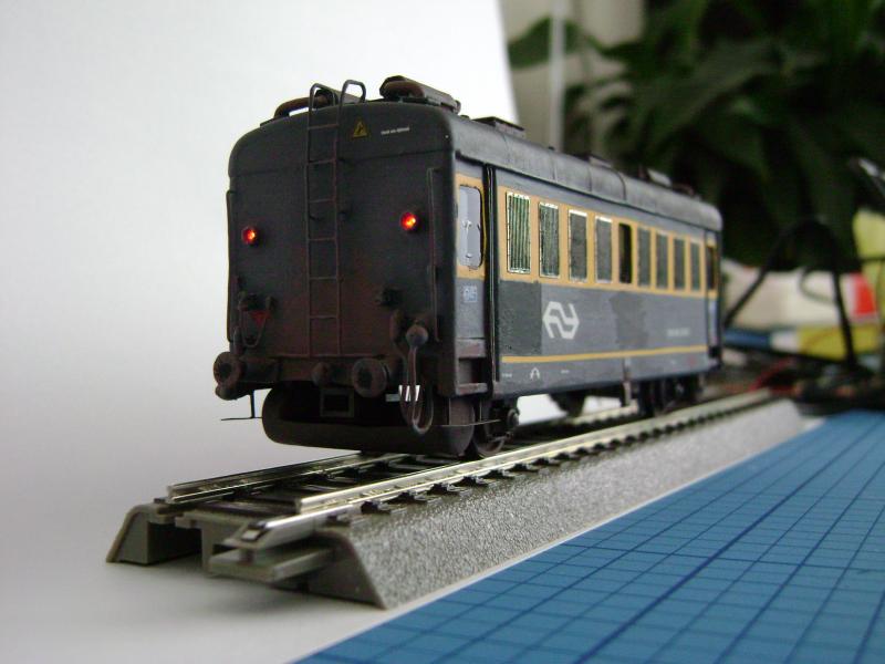

Ook met sluitverlichting:

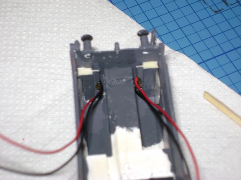

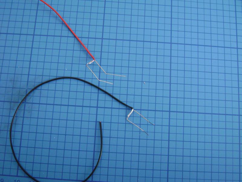

Het aanbrengen van de sluitverlichting deed ik als volgt:
Eerst een
viertal gaatjes boren in het frame
, dan van
fosforbrons 2 stroomafnemertjes
op maat van die geboorde gaatjes gebogen.

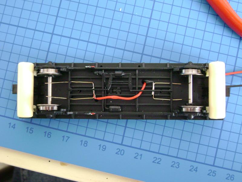

Vervolgens deze
in het frame

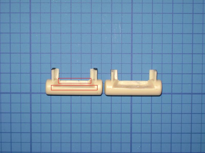

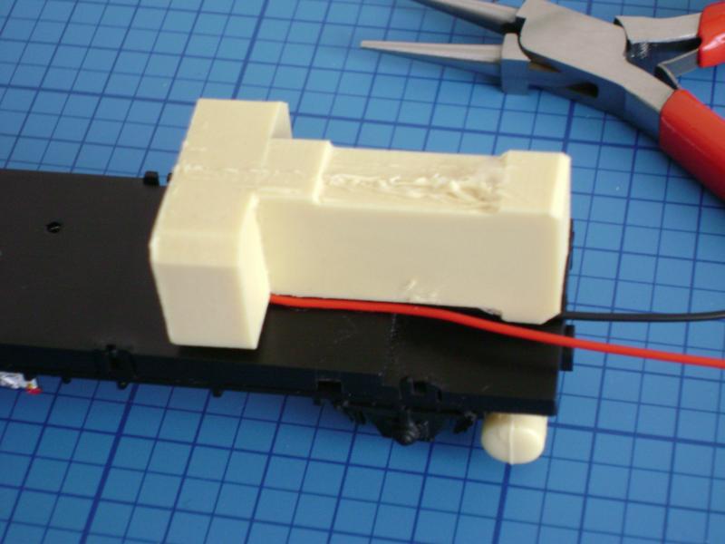

gefrommeld, Hiermee heb ik per as twee contacten verkregen, misschien onnodig, maar dit leek mij voor het contact iets zekerder. De draadjes heb ik door één van de gaatjes van de bevestiging van kap op onderstel gedouwd. Je heb aan één schroef wel genoeg, het model zit van zichzelf al klemvast op het frame. Hierna had ik al de draadje op het onderstel gelijmd, maaaaar ik had geen rekening gehouden
met het stuk resin
in de wagen
, dus kon ik hier een stuk vanaf snijden/vijlen

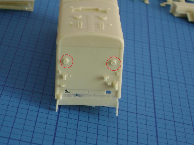

En dan verder met de kap. Aan één zijde boorde ik de
sluitsein-imitaties

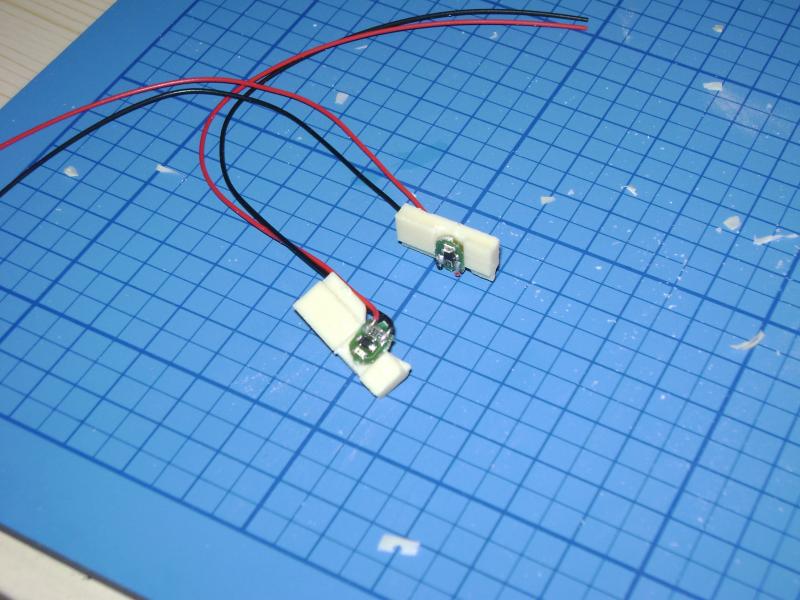

uit met een handboortje met 1,3 mm. Hiermee kon ik precies in de ring blijven, zonder deze te beschadigen. Nu had ik al een sluitseinsetje van Digirail aangeschaft om de EW te voorzien, alleen het leek me wel een bewerkelijk om deze erin te monteren. Ik was dan ook op ook gegaan naar LEDjes voor deze maat, maar helaas had ik die niet gevonden, ook niet op Houten
of ik heb niet goed gezocht
. Dus had ik geen keus om zelf te gaan prutsen.

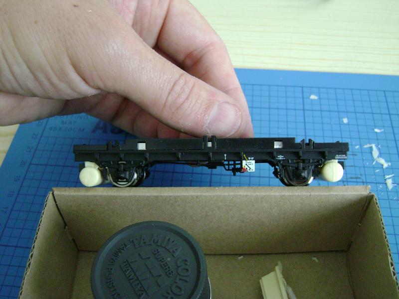

Ik heb een stuk afval van de bouwdoos genomen, en deze achter het geboorde sluitsein-gat gehouden. Dan met die 1,3 mm boor deze ingeboord zodat ik de goede positie had vastgelegd,
uiteraard dit 2x, links én rechts
. Dan met een mesje in de lengte én dwars erop en doorlopen op de zijkant een insnede gemaakt, om de juiste positie te kunnen blijven zien. Dan op de plek waar ik m'n sluitsein wilde hebben deze afgetekend en uitgaan snijden tot dat ik (ongeveer) de juiste diepte had bereikt. Dan die Digirail-sluitsein in dat gat geplakt, uiteraard met het lichtpuntje op de kruising van de insnede's. Dan krijg je zo'n b(r)ouwsel als
dit
. Vervolgens gepast in de kap, en verdraaid, het past. Alleen jammer dat ik dan nog geen rekening had gehouden met het raamwerk.... Dus na het schilderwerk en het inlijmen van de ramen probeerde ik die bouwsel weer te passen, zat het ledje niet voor gat. Dus dat werd weer snijden en vijlen tot dat het weer paste. Toen dat gereed was, heb ik die bouwsels grijs geschilderd, waarbij ik ook de zijkant van het ledje voorzichtig van grijze verf heb voorzien, als zijnde afscherming. Zo dat het niet heel erg opvalt omdat deze gedeeltelijk voor de deuren komt te zitten, en dus ook voor het raam. Vervolgens heb ik die zooi
in de kap
gelijmd, en daarna verbonden met de draadjes uit het onderstel. Het gat in de sluitseinen heb ik met Kristal Klear opgevuld, waardoor er een glaasje ontstaat, dit is trouwens de eerste keer dat ik hiermee werk. En ik moet zeggen, top-spul!
Dit kan een ingewikkelde manier lijken, wellicht dat er iemand op het forum is die het anders heeft opgelost.
Dit is vooralsnog gebouwd voor analoog, ik weet niet hoe het werkt op digitaal, waarschijnlijk moet er dan een decodertje in ofzo
Na het opplakken van de roosters en de wagen lichtelijk verouderd, kwam dit model gereed.
Tot slot nog een plaatje vanaf schuin bovenaf:
Ik had er veel plezier aan om deze te bouwen. De volgende bouwdoos ligt al weer klaar, wanneer ik daar mee ga beginnen weet ik nog niet.
NB: Behalve de primer en de vernis is dit hele model met de kwast geschilderd. Ik heb hiervoor Tamiya Flat Yellow, German grey en Dark Grey gebruikt. De primer is ook van Tamiya (Fine Surface Primer) en de Vernis is van Humbrol (Model &Craft Hobby Spray Varnish matt 49). Voor het vervuilen heb ik de aanbevolen verf door Artitec gebruikt.
