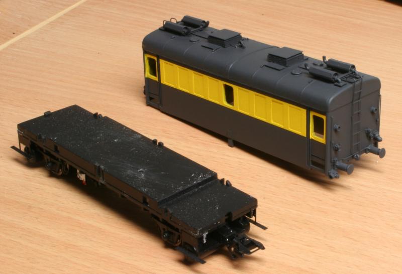

gisteren nog de tijd gevonden om te spuiten:
nu nog schoon maken en dan kan ik vandaag beginnen aan de details en de gele bies...
Groet
Bernd
Bernd,
Ziet er mooi uit  (y). Maar waarom heb je de bies niet afgeplakt net als je het geel rond de roosters en de ramen hebt afgeplakt? Dan was je nu al klaar geweest. En geel dekt zo slecht op het grijs.
Ik moet er nog aan beginnen. Mijn kit mistte een aantal onderdelen (ramen, buffers, schroeven en zo), die inmiddels zijn nageleverd.
Ivo
Ivo
fissy
  • Berichten: 4306
    • Gouda in H0
Re:Energiewagen in model
« Reactie #213 Gepost op: 01 June 2011, 09:09:37 »
oh, de antwoord is zo simpel: vergeten :-[
Maar tamiya geel dekt eigenlijk toch goed op grijs, dus zal het geen probleem zijn. De schroefjes had je ook van mijn kunnen overnemen. Ik heb ipv de meegeleverde schroefjes, M2 "gewinde" in het resin gesneden en dan Torx-schroefjes gebruikt. Werkt beter dan ik had gedacht...
Groet
Bernd

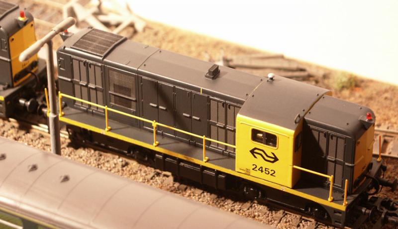

Hoi Peter,
Het is te doen om je energiewagen met de kwast te verven. Omdat ik vroeger ook niet over een airbrush set beschikte heb ik verschillende modellen destijds uit de hand geverfd. Eigenlijk heb je de keus aan 2 handelingen. Of airbrushen aan de hand van Tamiya kant en klare spuitbusjes of met een dikke zachte kwast no 4 bijvoorbeeld. Het nadeel van kwasten vind ik toch wel dat je verschillende nuances in de verf kan krijgen wat dikte en strepen betreft op het model. Maar als je het goed doet zal dit euvel meevallen. Mits je de verf op de kwast flink verdunt met wasbenzine en in 2 dunne verflagen opbrengt. De grijze verf is goed dekkend tegenover geel.
Daarom is het van belang dat je de energiewagen eerst een primerlaag op aanbrengt. Gebruik hiervoor Albastine witte spuitplamuur. Deze dicht ook de oneffenheden van je model en heeft een dekkende werking. Ook hier geld weer 2 a 3 dunne lagen spuiten. (op 25 cm afstand van je model)
Even een korte opsomming:
airbrushen:
-Albastine spuitplamuur wit (goed dekkend aanbrengen) bij bijna elke doe-het-zelf winkel te koop rond 11 euro)
-Tamiya donkergrijs nr: TS 48 Gunship Grey
-Tamiya geel           nr: TS 47 Chrome Yellow
kwasten:
- Albastine spuitplamuur wit (goed dekkend aanbrengen)
- Revell donkergrijs (=Roco NS grijs) nr: 09 mat
- Humbrol geel (benaderd NS geel)   nr: 69 glanzend
of de keus aan NS KLeinspoor verven.
- Kleinspoor NS grijs nr: 02
- Kleinspoor NS geel nr :01
- eventueel nabewerken met vernis Humbrol 135 zijdemat
- gebruik van kwastjes nr 01 t/m 05 bijvoorbeeld
- verdunning van Wasbenzine of Color Mix van Revell
Als voorbeeld heb ik zelf de DKM 2400'n uit de kwast geverfd zeer verdund geverfd zonder zichtbare strepen van de kwast.
https://images.beneluxspoor.net/bnls/park4.jpg
https://images.beneluxspoor.net/bnls/Ns2452B.jpg
p.s ik moet hier wel vermelden dat ik voor alle DKM's 24/2500'n THS verf heb gebruikt wat helaas niet meer verkrijgbaar is.
Maar bovengenoemde verven doen het ook goed.
Succes!  (y)
