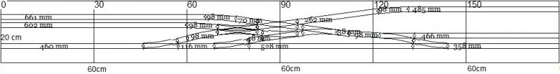

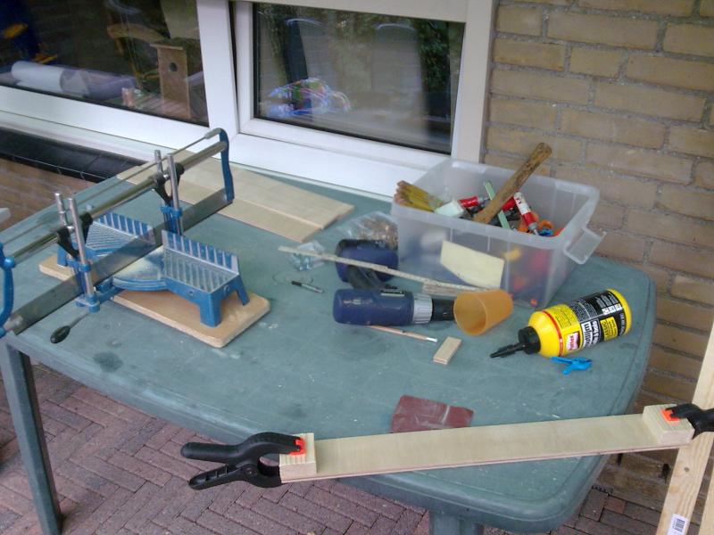

Om de zomer door te komen en niet steeds op een veel te hete zolder te bivakkeren ben ik een tuin- en woonkamerprojectje begonnen.
Het baanplannetje is relatief simpel en grotendeels overgenomen van Carl Arendt. Oorspronkelijk stond dit plan als een opvouwbaar baantje op die site, maar ik maak er een modulebaantje van bestaande uit drie modules.

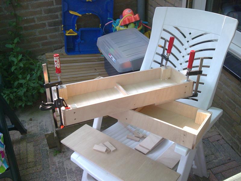

De modules bestaan uit drie bakken van 20 bij 60 cm en zijn 7 cm hoog.
Zodoende kon ik ze uit een standaardplaat laten zagen van 61 bij 122 cm. Normaal gesproken gebruik ik eigenlijk voornamelijk MDF maar nu heb ik voor Multiplex gekozen van 9 mm dik.
Met google sketch-up de 3 bakken uitgetekend
En dan de tuin in:
Na een uurtje staan 2 van de drie bakken in de klemmen

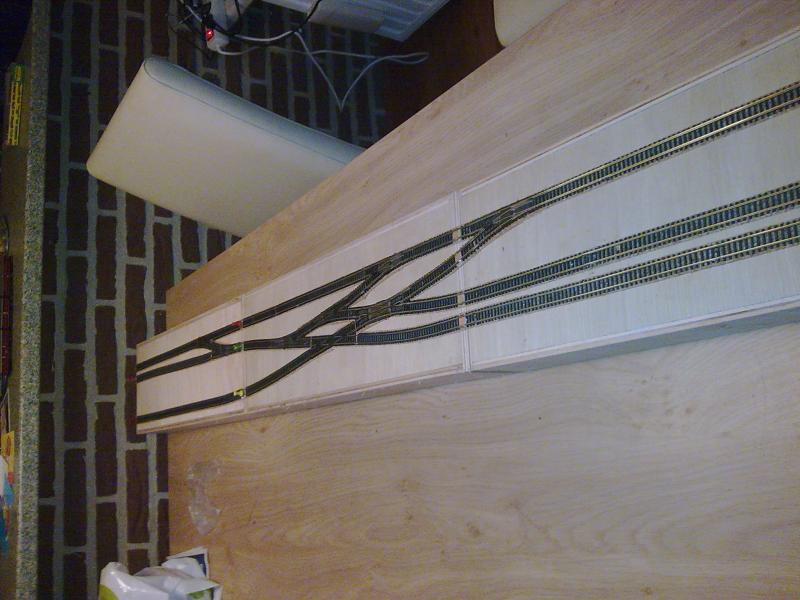

Nog een uurtje later zijn we zover dat we het baanplan kunnen gaan passen.

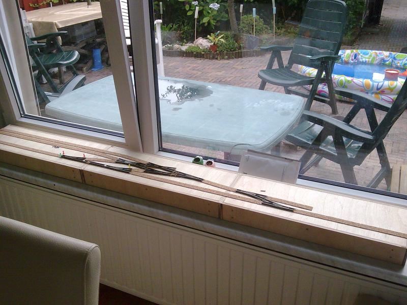

Er komen nog uitdraaipootjes onder zodat kabel- en stekkerverbindingen gewoon onder de bakken doorhangen. Mocht ik het later nodig vinden is er ook rekening en ruimte gehouden met langere poten die er onder kunnen
Goh zeg ik tegen vrouwlief 1meter80 breed dat past precies op het dressoir. Ze kijkt me eens bedenkelijk aan en zegt dan: Zou het ook op de vensterbank passen? Oh vast wel, geen probleem ;D

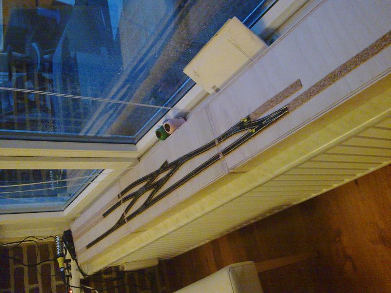

De eerste wissels worden gepast. Ik werk met standaard wissels van minitrix, boven op kurkstroken voor de demping. Ik zet ze eerst vast met punaises daarna tijdelijk met kleine spijkertjes die ik later weer zal verwijderen na het ballasten.
Na een avondje stug doorgaan ligt het grootste gedeelte van de rails al op zijn plek. (y)
Nog een paar stukken en dan kan ik gaan draadjes solderen. Maar dat doen we een volgende keer.

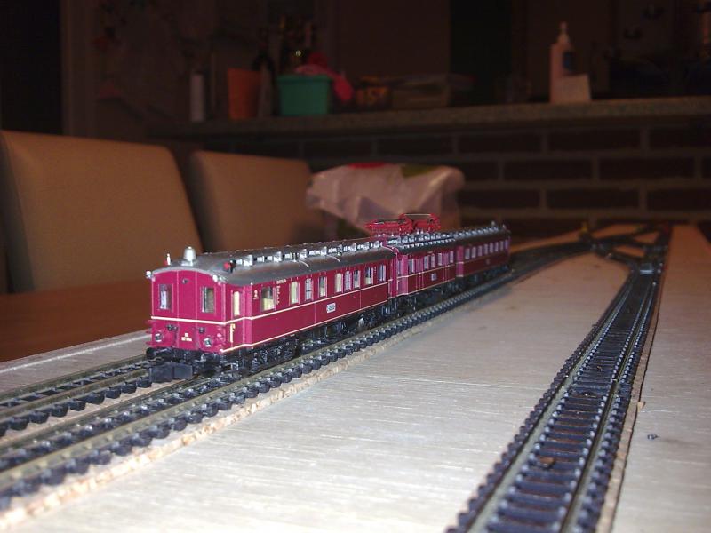

Ik heb het wel een rangeerbaantje genoemd, maar of die naam geheel juist gekozen is? Eigenlijk heb ik een fictief doorgangsstationnetje in gedachten met voornamelijk treinstellen zoals de ET87, ET 85 en 90, een VT137 zal ook langskomen en zo nu een dan een schienenbus. Toch zijn er een paar spooraansluitingen naar wat kleine industrie.

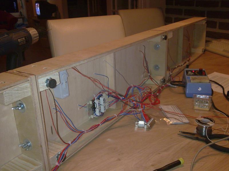

« Reactie #14 Gepost op: 19 July 2009, 23:26:41 »
Daar zijn we weer,
Het heeft weer even geduurd maar ik moest even wachten op een conrad bestelling.

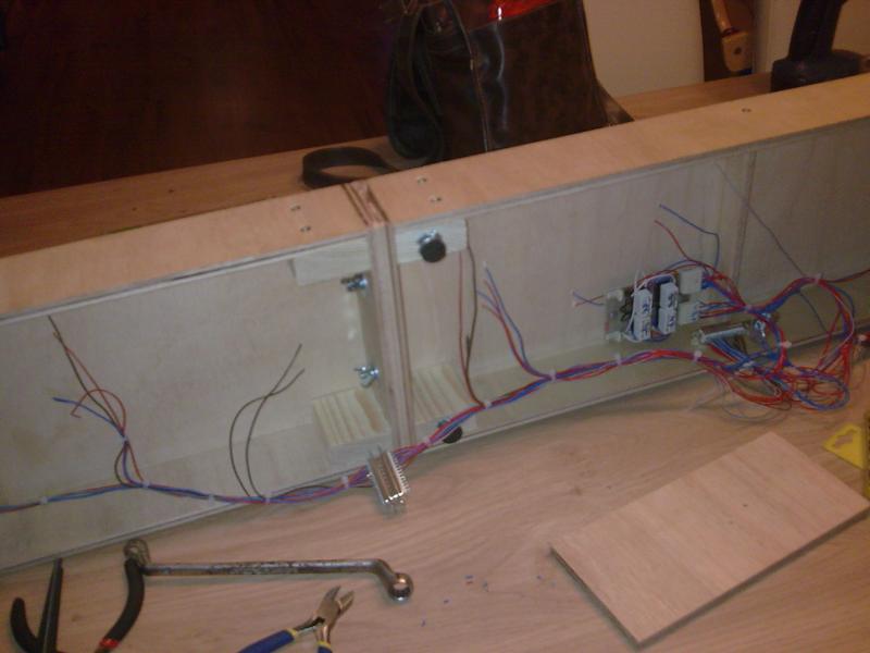

Ondertussen is de rails bedraad en bezetmelding etc werken zoals het hoort.
Even wat foto's:
De drie modules kunnen gescheiden worden. De bedrading gaat via Sub-D connectors.
De relais op het printje dienen voor het voeden van verschillende kruisstukken.
De bedrading moet nog wat netter vastgezet worden.
Het wachten was zoals gezegd op mijn conradbestelling. Onderandere de conradwisselmotoren.
De eerste hangt erin.
De bedrading van de wissels moet ik nog ordenen, maar dat gaat ook goed komen.

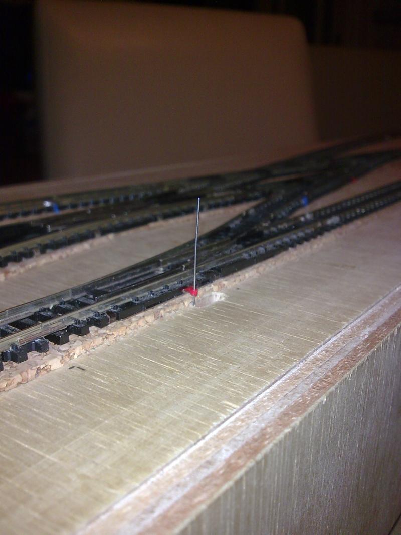

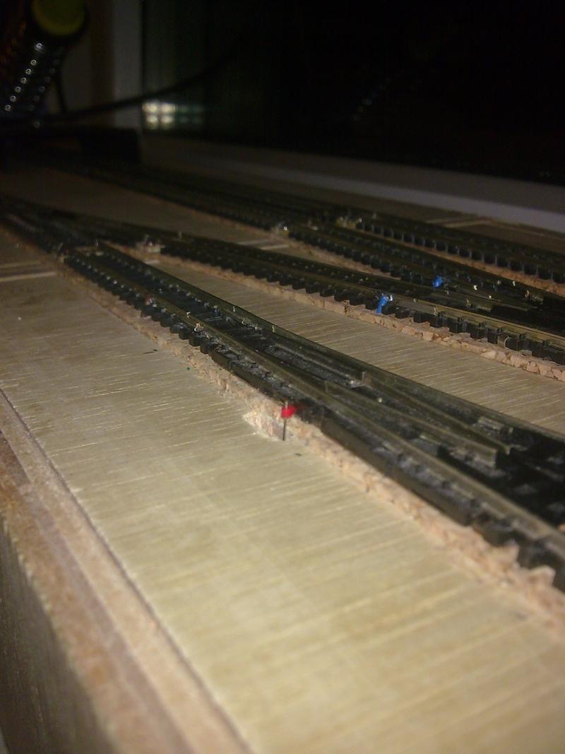

Het resultaat in combinatie met minitrixwissels van bovenaf
de verenstaaldraad is afgeknipt met bijna 'onzichtbaar' resultaat
Na het balasten zal dit zo goed als verdwijnen.
