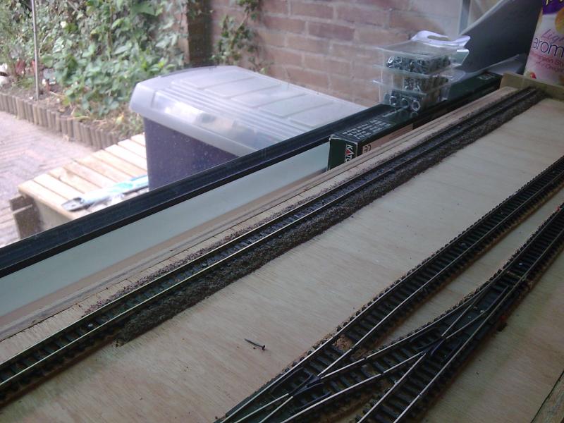

Citaat van: Patrick Pontier op 19 July 2009, 23:26:41
Patrick, als ik zo deze foto zie, daar zo in de huiskamer
, zou ik zoals Ronald al aangaf maar erg zuinig zijn op je vrouw.
Ziet er goed uit. (Hiermee bedoel ik je baan natuurlijk.) Leuk project om te volgen.
Greetz, Paul

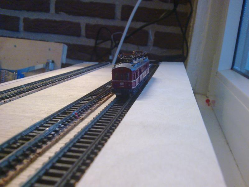

Even wat foto's:
de verenstaaldraad is afgeknipt met bijna 'onzichtbaar' resultaat
Bedankt voor deze twee foto's.
Ik wil het zelf ook met de Conradmotoren gaan proberen maar zie wel op tegen het boren in de aandrijving om het veerstaal erdoorheen te voeren.
Zo te zien kan het dus prima. Heb je nog een tip om het goed te laten lukken?

@Ben
Ik heb het met een handboortje (conrad 224915) en boorsetje (806196) en dan het boortje van 0,4mm gedaan. Het boortje is wel iets te klein voor de boor maar met de hand rustig draaien dan gaat het prima. De dunste verenstaaldraad die bij de wisselmotoren zit is 0,4mm.
Afgelopen weekend zag ik bij een kennis dat die de hele metalen bodemplaat van de wissel had gehaald. Zodoende kon hij de stelbalk (zeg ik dit goed) tussen de wisseltong gebruiken. Ik vond dit zelf nog even te ver gaan. Zo werkt het prima voor mij.

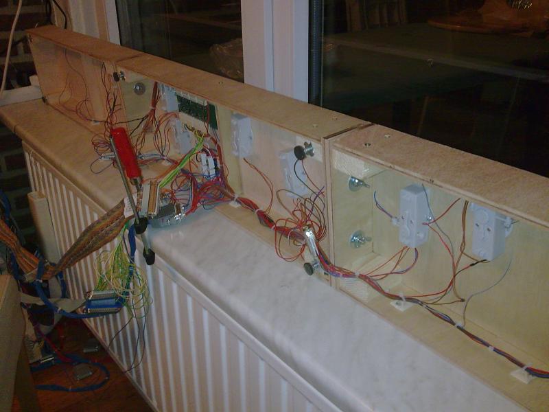

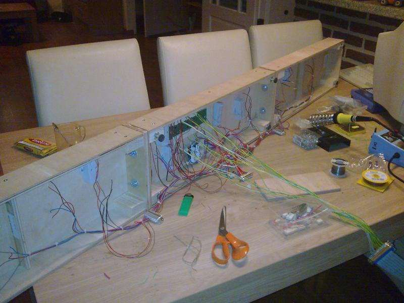

Ondertussen heb ik gisteravond vijf van de zeven wisselmotoren werkend gekregen.
Het wordt al een flinke kluwen draden onder de bakken.
Ik zal die eerst eens moeten gaan 'kammen'. Nu kan ik er nog wijs uit.
Later weer foto's.
Patrick

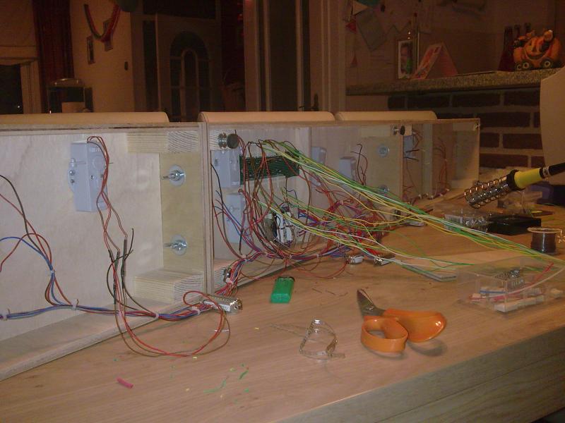

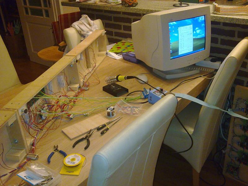

Gisteravond nog even tijd gehad de laatste twee wissels werkend te krijgen.
En nu wordt het tijd dat er ook daadwerkelijk iets gaat rijden.
Daarvoor moet ik nog even de niet gedetecteerde secties aansluiten. Een aantal van deze secties worden geschakeld via een relais.
Die zitten op het onderste printje op de foto. Het bovenste printje zijn de wisselaansluitingen.

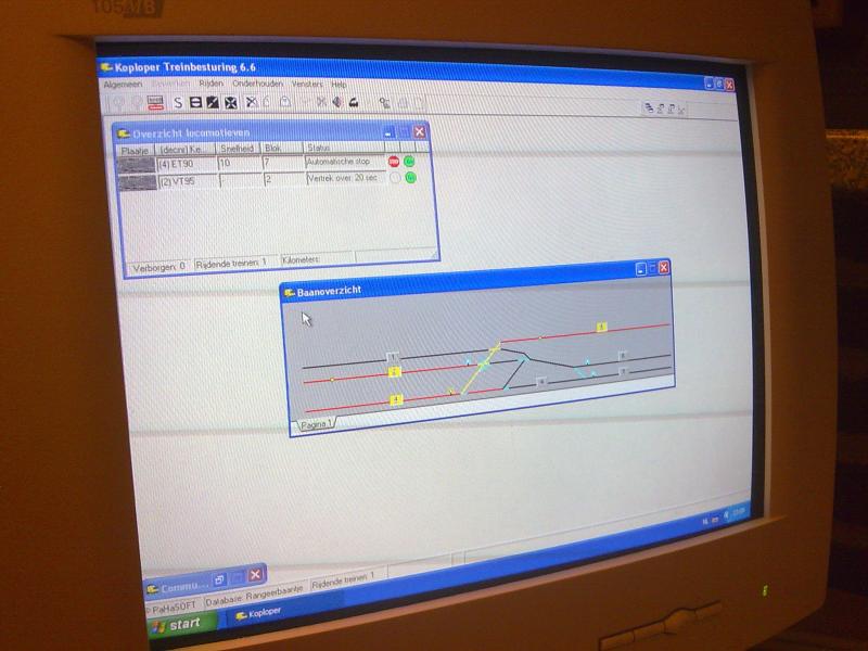

Hierbij nog even een overzicht van mijn tijdelijke werkplek. Rechtsonder op de foto is het dinamosysteem te zien. De pc staat er achter, een oude pentium III met een oude 15" monitor. Het kan nog steeds, maar het wordt eens tijd voor een handzamere laptop.
Oh ja gisteren had ik het over draadjes 'kammen'....
Wordt vervolgd,
Patrick

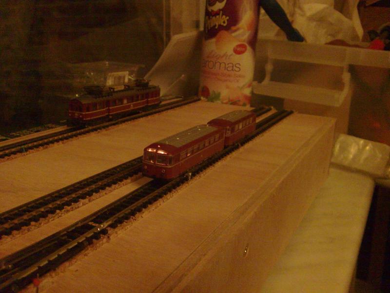

De afgelopen dagen bezig geweest met draadjes goed leggen en foutjes zoeken. Wat kun je je bezig houden met een vreemde storing.
Bleek na lang zoekwerk een draadbreukje in het printje met de relais te zitten.

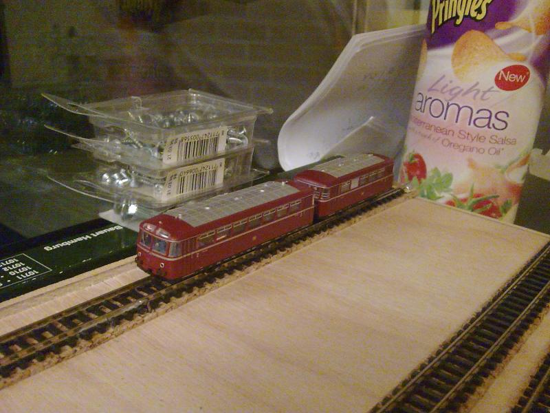

Onder tussen koploper ingesteld en de hele zooi eens een flinke poetsbeurt gegeven.
Het rijden is begonnen.

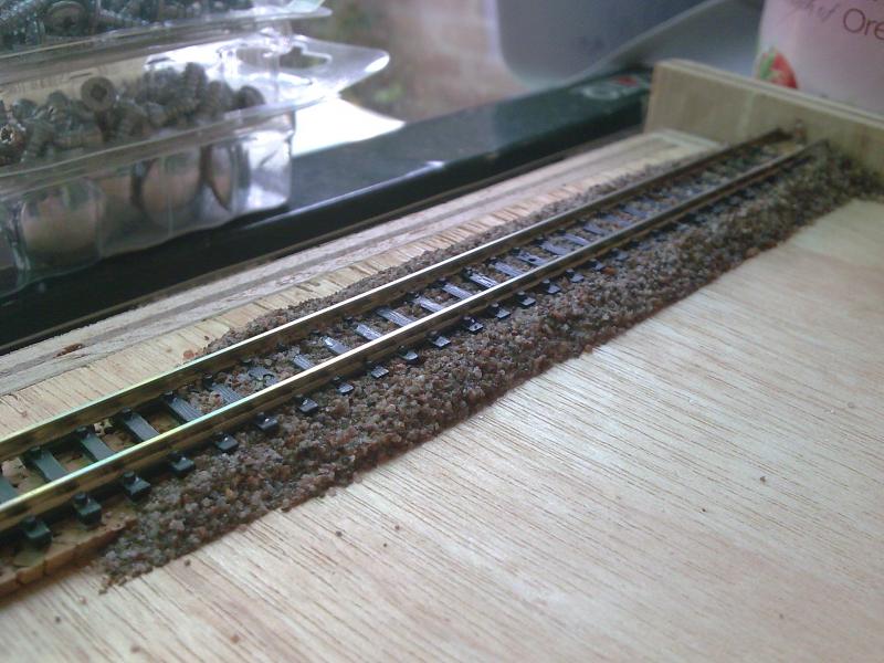

Vandaag begonnen met een stukje te ballasten,
ik ben benieuwd naar de reacties, de lijm is nog aan het drogen.

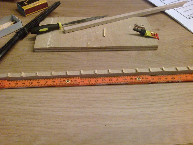

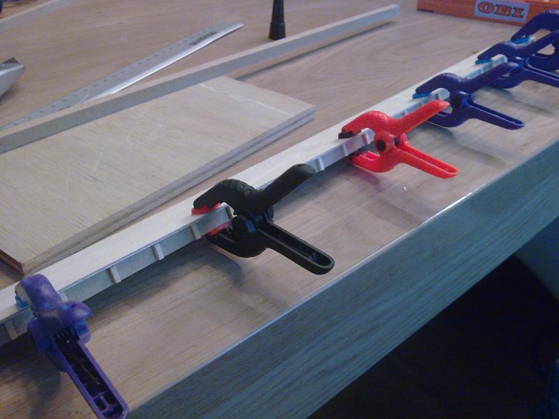

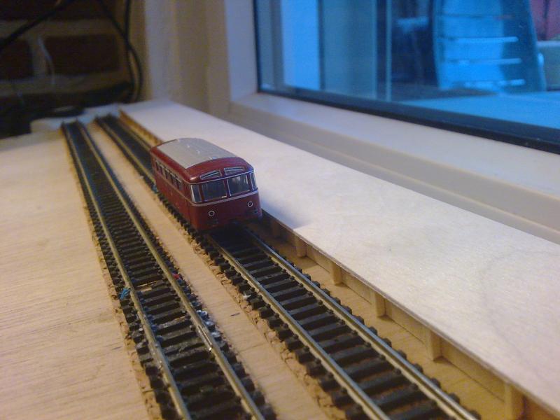

Het stukje ballast ligt nog te drogen. Ondertussen begonnen met een eerste aanzetje voor een perronnetje.

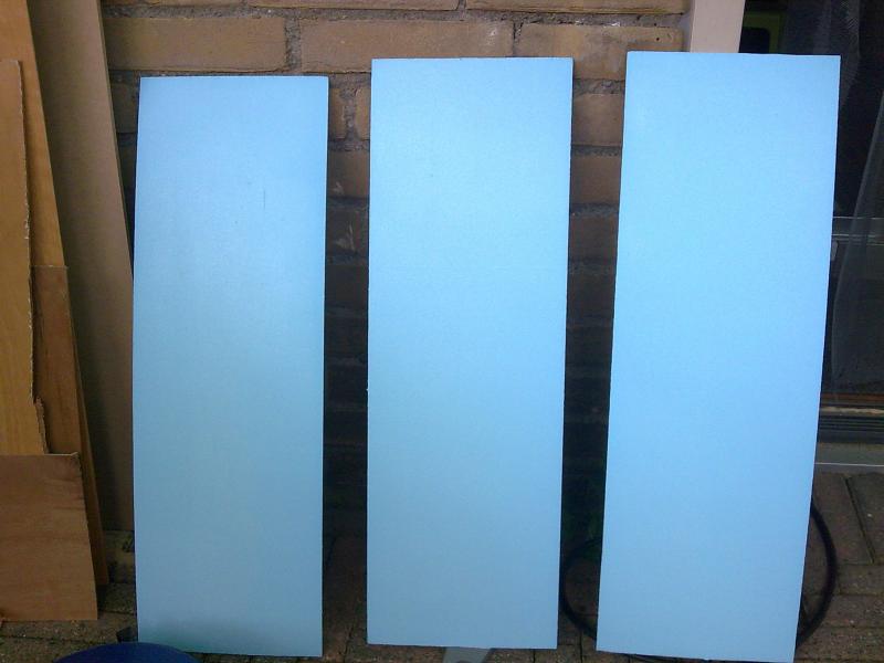

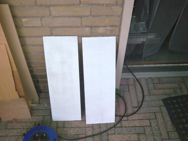

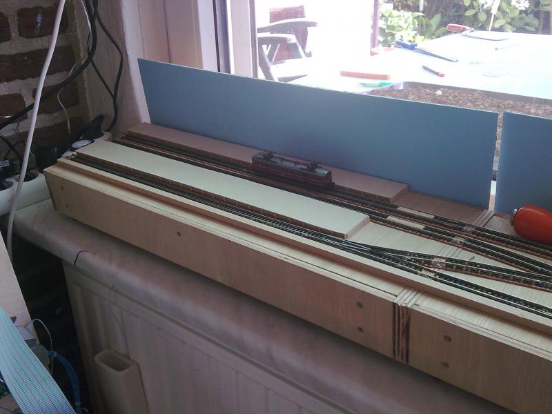

Vandaag weer verder gefröbeld
Ik vond dat er een achterwandje moest komen
eerst in de grondverf
daarna aan het mixen geslagen met witte en blauwe acrylverf. Toch wel makkelijk zo'n schilderende echtgenote
de kleur lijkt me wel redelijk gelukt
Daarnaast ook nog tijd gehad voor een tweede perron en iets wat een overweggetje moet worden.
De achterwandjes moeten nog vast gezet worden, maar dat komt later nog wel
Patrick
