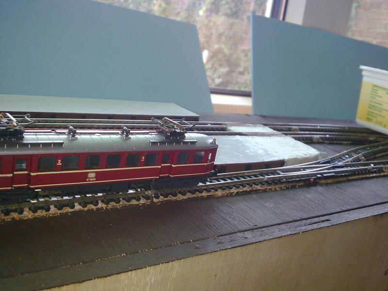

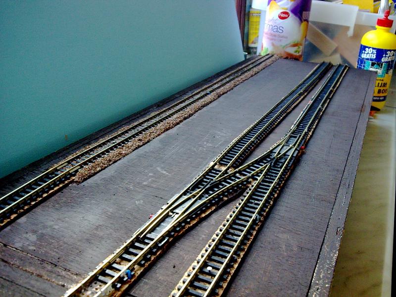

@Ronald,
Leuk om van je te horen. Ik mag ook graag bij jouw werkzaamheden meelezen. Dit is dan geen amerikaans maar kan zeker ook niet tippen aan jouw banen.

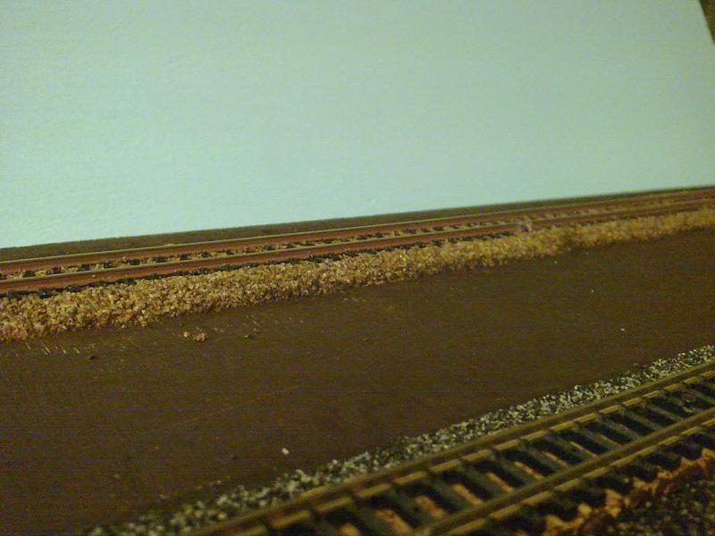

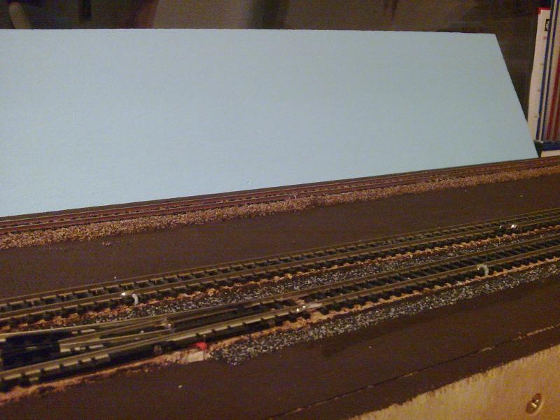

Ondertussen heb ik wat aan de ondergrond gedaan. Schrik niet. :o
Toch geschrokken? Geeft niet, deed ik ook in eerste instantie. Toen het nog nat was was het nog veel donkerder.
Ondertussen nog iets wat voor een dienstpaadje moet doorgaan gemaakt. Ik spring van de hak op de tak. Maar wat er op een gegeven moment in mijn kop zit moet er dan ook uit.
Ik werk nu in een andere volgorde dan bij het achterste spoor. De kunst was om dit zo dun mogelijk te houden. Dat viel niet mee. De verdunde houtlijm had nogal de neiging alles mee te spoelen.
De oplettende lezer ziet dat het achterste spoor spontaan in de roest zit. Klopt.
@Bas

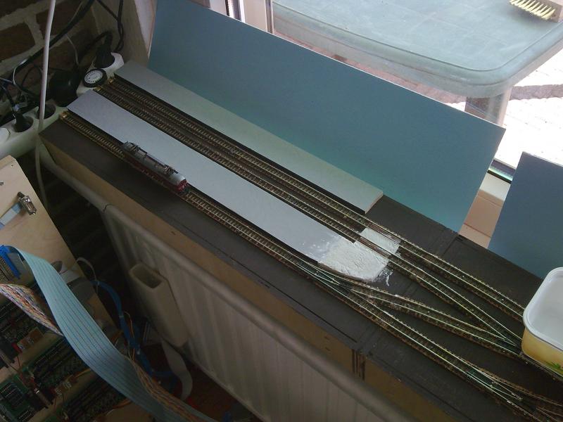

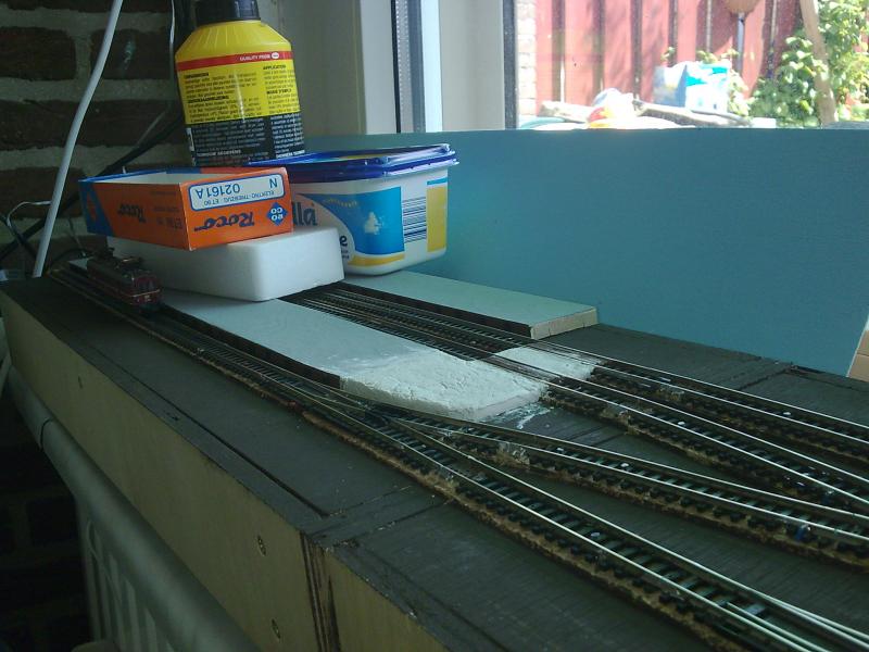

Dank je voor het compliment. Op de andere foto staat het nog los achter het baantje. Ik heb nu de achtergrond even tijdelijk vastgezet. De hoogte boven het maaiveld is 13 centimeter.
Ik vond het zelf wel aardig uitkomen.

  • Berichten: 6325
Re:Een nieuw projectje: Rangeerbaantje
« Reactie #34 Gepost op: 28 July 2009, 23:23:31 »
Om het wegspoelen tegen te gaan, moet je eerst de ballast nat sproeien met een plantenspuit oid en dan indruppelen maar niet te veel. Je kunt prima dan even een paar uur wachten en nog extra na druppelen :)
De houtlijm hoeft niet in 1 keer erin ;) Door eerst een beetje te doen wordt het al een stuk samenhangender en meer 1 geheel.
Gr. Remco.
Patrick Pontier
  • Berichten: 1204
« Reactie #35 Gepost op: 28 July 2009, 23:28:08 »
Hoi Remco,
Goeie tip. Die neem ik mee. Ik was al aan het druppelen met een neusdruppelpipetje heel rustig. Op een gegeven moment leer je zo beheerst te knijpen dat het ook werkt, maar ga 'jouw' methode zeker eens proberen.

De jouw beschreven methode geprobeerd en moet zeggen dat ging als een .... Noem het maar.

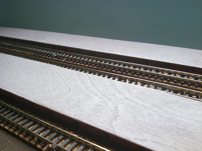

De perron staan in de verf. De bovenkant had wat donkerder gemogen.
Denk ook dat het wat meer dekkender had gekund. Eens bedenken wat ik daar aan kan doen.
Patrick

Opnieuw verven ;)
Maar inderdaad, ik denk dat het erg licht is.. Beter iets donkerder maken..
Het lijkt nu wit, misschien dat grijs beter staat.

Patrick Pontier
  • Berichten: 1204
« Reactie #41 Gepost op: 31 July 2009, 14:16:50 »
Ik ga het idd maar donkerder maken.
Lichtgrijs gaat donkergrijs worden ;)
Het lijkt wit door het zonlicht wat er nu opstaat.
Patrick

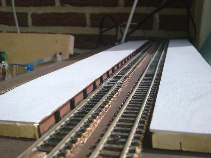

Voordat ik het donkerder ga maken eerst maar eens verder gegaan.
Uiteindleijk moet er een beetje normaal overgestoken kunnen worden van het ene perron naar het andere.
Ben nu op de helft en alles is nog in ruwbouw. Een en ander moet nog wat glad gestreken worden.
de perrons zijn toch echt een soort van lichtgrijs  ;)
