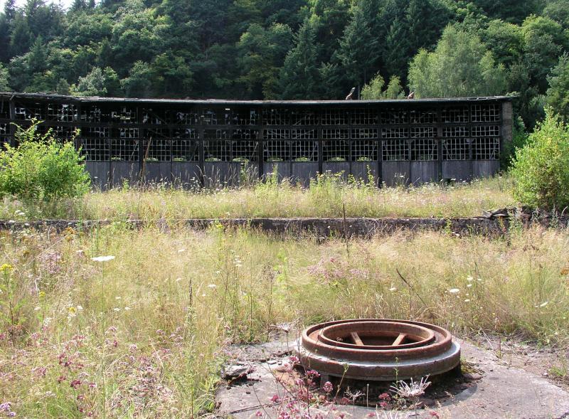

Hoi Bruce, een gloeilamp effect komt er niet, de energie rekening is al 18 jaar niet meer betaald. Inmiddels is dan ook het dak deels verdwenen en groeien de struiken en bomen in de loods ;) ja en ook in de draaischijfput ;D. Een deel van de sporen in zelfs opgebroken, daardoor kan ik bepaalde stukjes mooi weg laten.
Misschien dat ik vanavond meer foto's post, nu ga'k dadelijk eerst even een (gratis) rondje Nederland( Arnhem-Wageningen-Utrecht-Gouda-Leiden-Haarlem-Schiphol-A. Bijlmer-Utrecht-Wageningen-Arnhem) doen per bus 8)

Herman bedankt voor je bijdrage, dit is een foto die bij m'n voorbeeld foto's nog ontbrak. Jou foto geeft me ook een idee voor( een deel van) de deuren.
