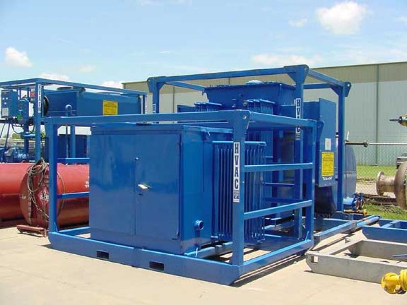

1000kVA, dat is een flinke trafo, staat die soms buiten in een huisje?
Mvg
Theo Maassen
  • Berichten: 51
  • HEST - Estorf
Re: voeding maken
« Reactie #36 Gepost op: 06 February 2009, 12:16:01 »
Wim,
Zoiets ..... ? (Precies 1000 kVA, maar gelukkig is deze portable)  ;)
Theo.
