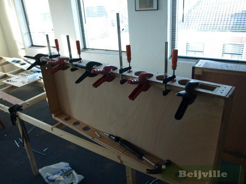

Volgende stap

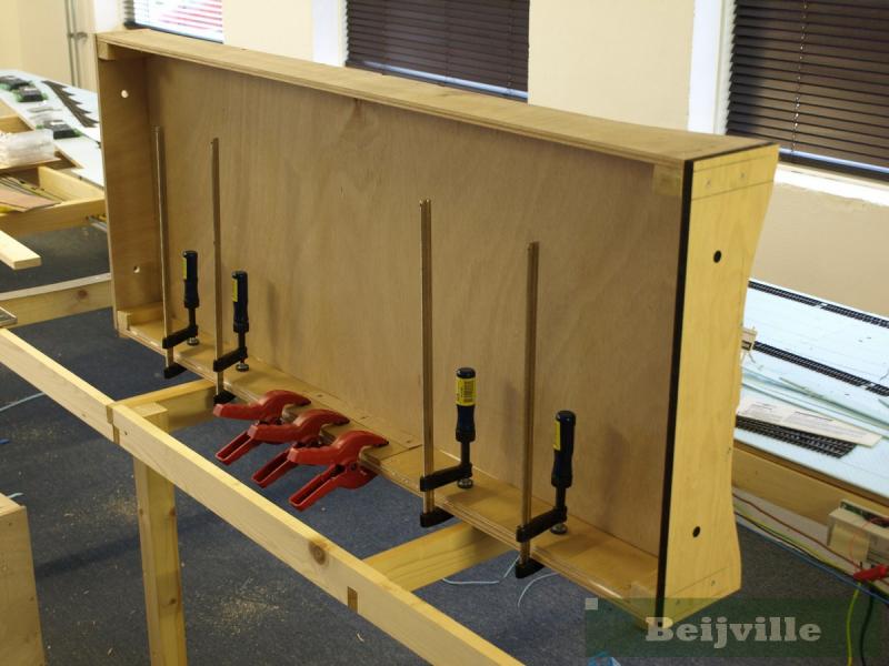

Van beide bakken moet de voorkant dikker worden gemaakt om de schakelaars voor de wissels netjes te kunnen wegwerken. Over hoe dat in zijn werk gaat later meer, nu de verdikking er in lijmen.
Klik op het plaatje voor het verslag.
De elektro kan volgende week ook worden aangelegd, spulletjes zijn besteld.

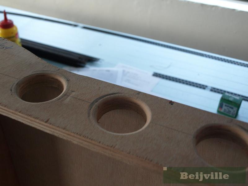

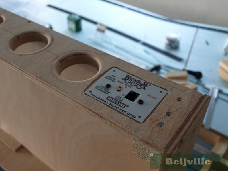

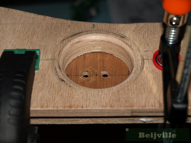

Beijville Loc Yard
proudly presents
De gaten voor de schakelaars zijn gefreesd en afgewerkt - zie hieronder:
Ook het gat voor het Digitrax paneeltje is gefreesd (wel wat te groot uitgevallen) - zie hieronder:

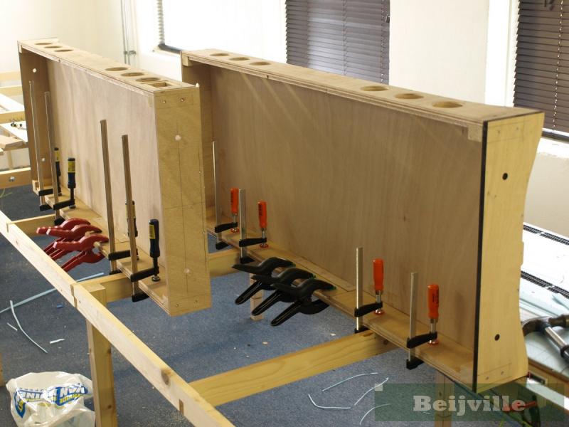

De achterkanten worden ook van gaten voorzien. Eerst een beetje vlees op de botten om de schakelaars goed te kunnen verzinken - zie hieronder:
Elektro:
De extra schakelaars zijn besteld, evenals 14 Tortoises...

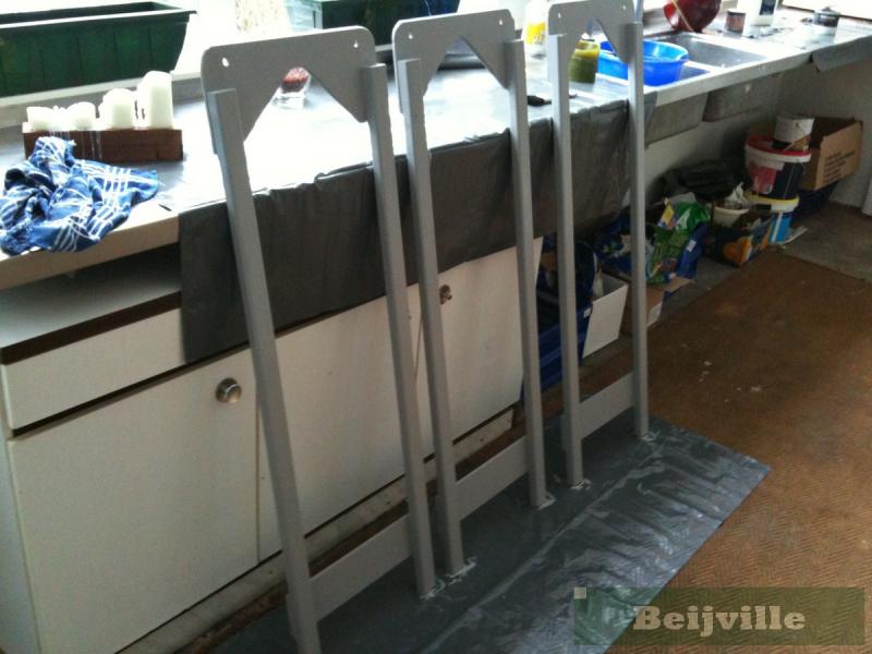

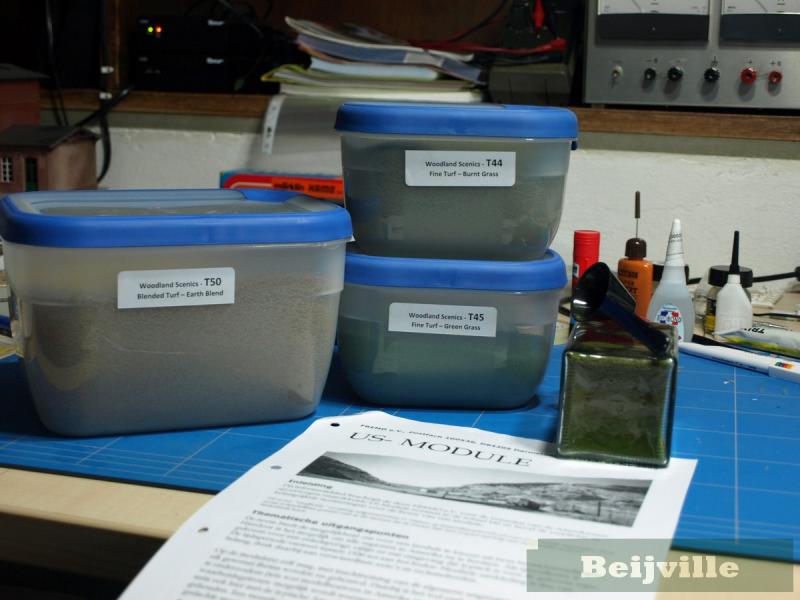

Beijville Loc Yard
proudly presents
De module poten in de grondverf:
Het mengen van de grondkleur:
Voor meer, klik op de link bovenin de post.

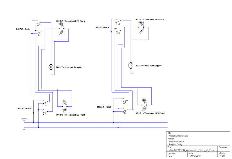

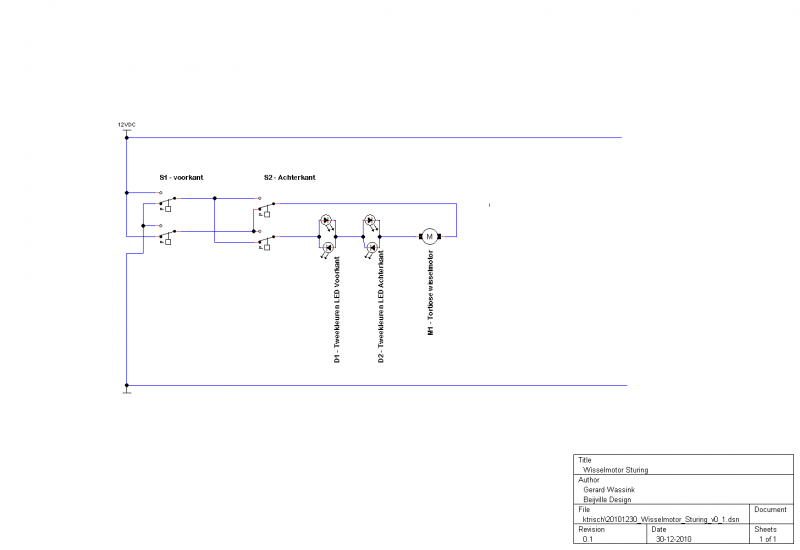

Aansturing wissels
Mijn Tortoise wisselmotoren ga ik als volgt aansturen:
De Tortoise wisselmotoren hebben een aantal prettige eigenschappen:
- ze gaan lekker langzaam om
- ze trekken heel weinig stroom (max ~16mA)
- ze blijven continue onder spanning staan (drukt de wisseltong goed aan)
Om ze om te zetten, verander je simpelweg de polariteit van de aangelegde spanning. Dit is de functie van de twee schakelaars S1 en S2. Onafhankelijk van elkaar kunnen ze de polariteit veranderen.
Voor status aanduiding gebruik ik tweekleurige LED's. Groen is rechtuit, rood is afbuigend.
Omdat de motoren maximaal ~16mA stroom gebruiken (volgens handleiding EN zelf gemeten) kunnen de LED's in serie worden geschakeld en is verder geen weerstand nodig. De LED's kunnen 20mA hebben. Doordat ik hiervoor "heen-en-weer-LED's" gebruik zijn maar twee draden nodig.
Bedrading
Hetzelfde schema voor de eerste twee wisselmotoren, maar dan meer gericht op de bedrading, door de elementen te verspreiden tussen voorkant, midden en achterkant:
Gerard
Laatst bewerkt op: 31 December 2010, 11:55:18 door Gerard Wassink. Reden: Taalfoutje verbeterd

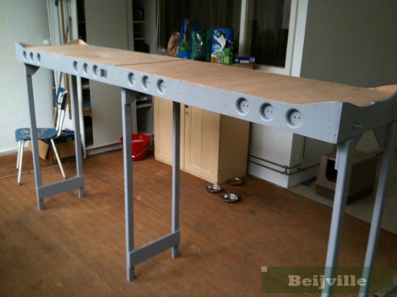

Reactie #239 Gepost op:
08 January 2011, 12:06:58 »
Beijville Loc Yard
presents
De zijkanten van de bakken staan in de grondverf.
Volgende week lakken en dan begint de montage...
