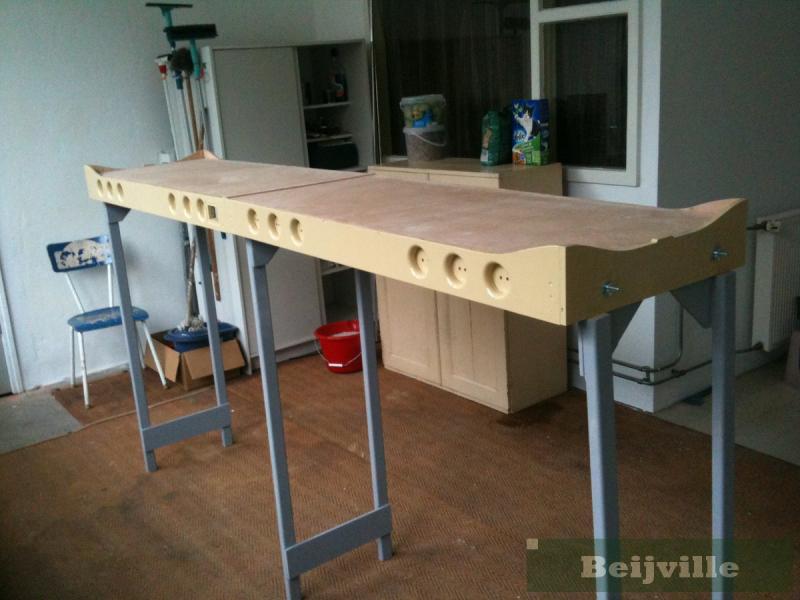

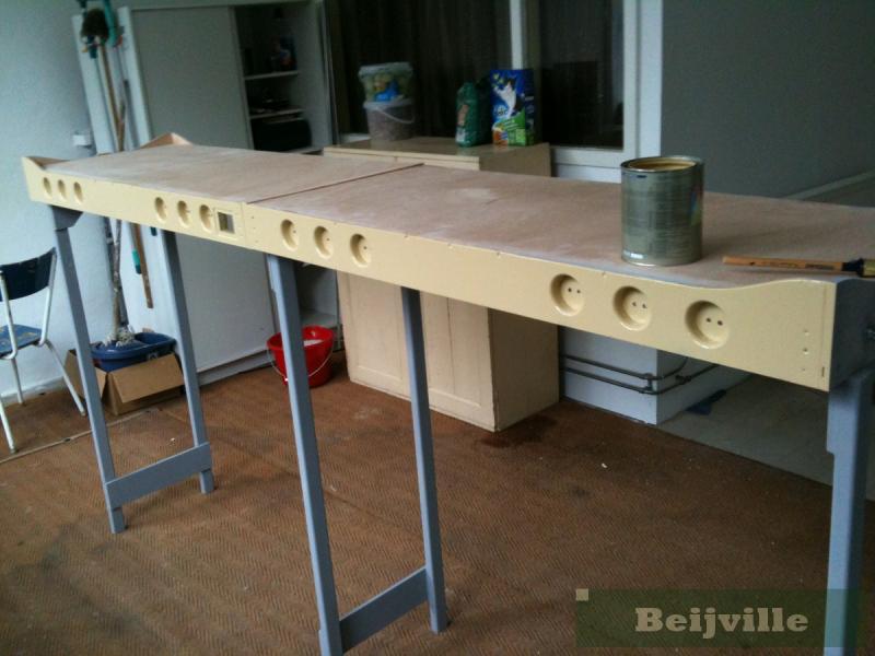

Beijville Loc Yard
presents
De zijkanten van de bakken staan in de lak. Zodra ze droog zijn begint de montage en kan ik de poten ook in de lak zetten.
Voorkant:
Achterkant:
Gerard

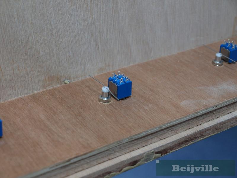

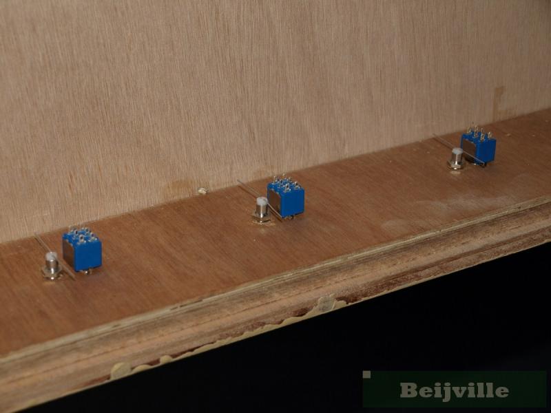

Beijville Loc Yard
presents
De eerste schakelaars zijn gemonteerd, samen met de twee-kleuren LED's:
Details:
Overzicht:

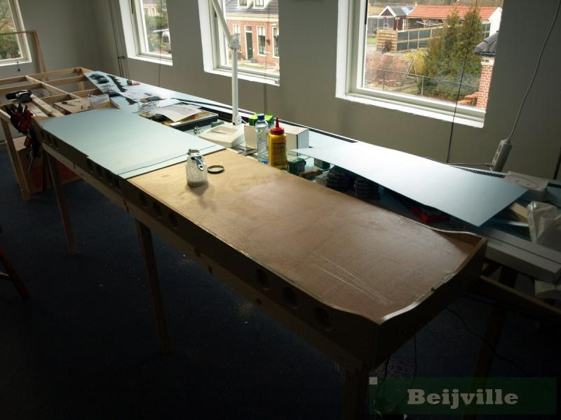

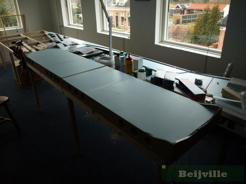

Beijville Loc Yard
presents
De bodem leggen en eventjes passen.
halfverdunde houtlijm::
Insmeren:
De bodem ligt:
En dan kon ik het even niet laten, even passen:

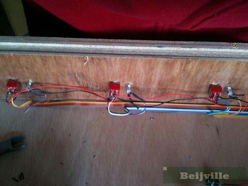

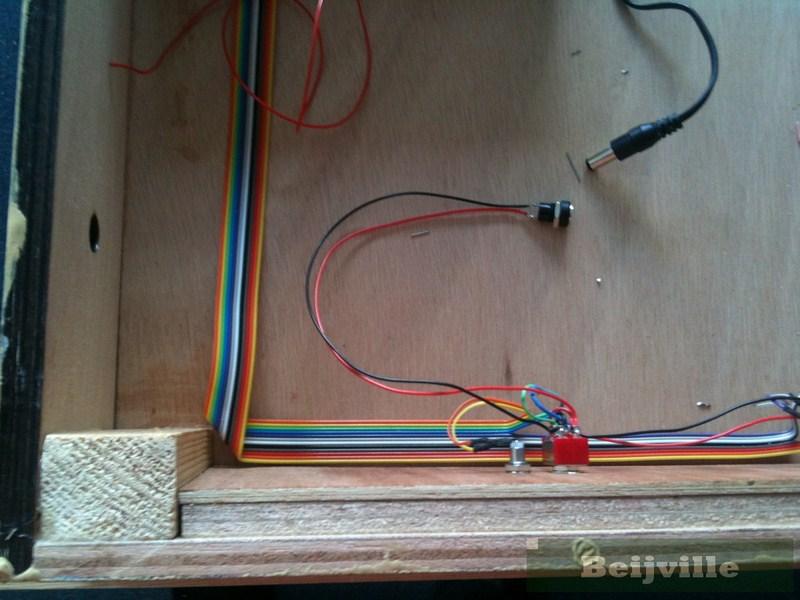

Beijville Loc Yard
presents
De aansluitingen aan de schakelaars:
Gebruik van flatcables:
Gerard
