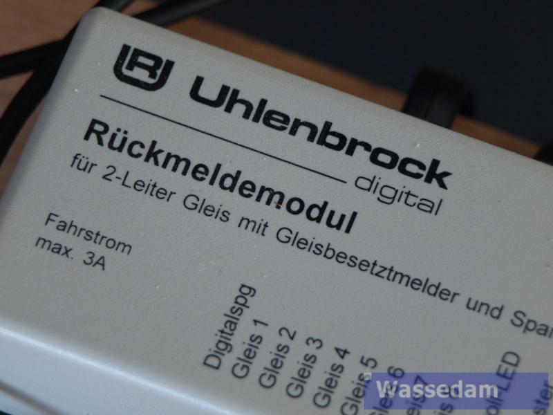

Bezetmelding regelen
We beginnen met railsecties die eenzijdig geïsoleerd zijn voor bezetmelding:
Die laten we detecteren door een bezetmeldmodule:
Tot zover niks spannends, dat doen we voor een te besturen baan sowieso.

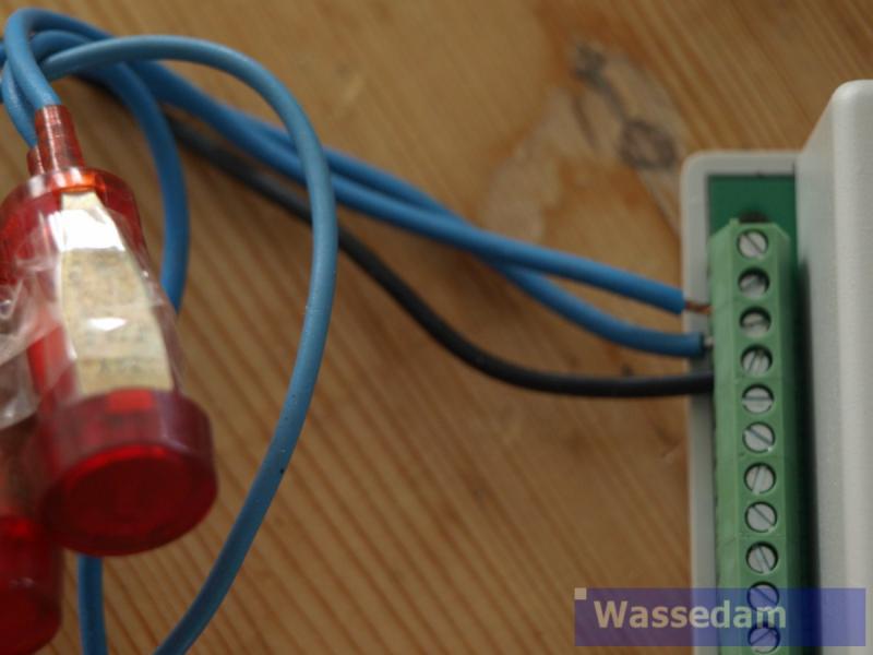

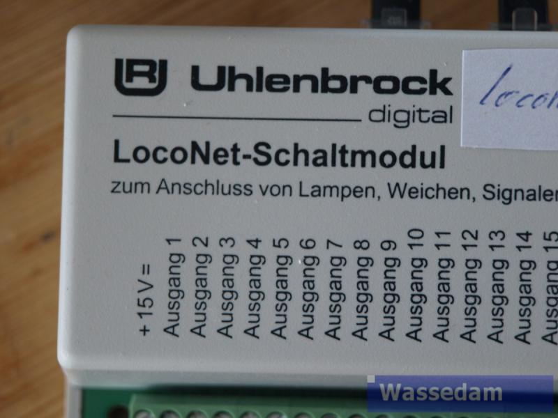

Schakelmodule programmeren
Vervolgens pakken we met behulp van een schakelmodule de Loconet bezetmeldingen op:
Deze schakelmodule kun je namelijk vertellen dat hij moet reageren op het signaal van een loconet terugmeld module, bij een status van "vrij" of "bezet". Stel dat we uitgang 7 van deze schakelmodule willen laten inschakelen bij een bezet blok met melderadres 203. We programmeren dan in de schakelmodule CV27 = 2033 en CV47 = 2032.
Wanneer bezetmelder 203 nu "bezet" aangeeft zal de lamp, aangesloten op uitgang 7, gaan branden, en zodra bezetmelder 203 weer wordt vrijgegeven, gaat de lamp weer uit.

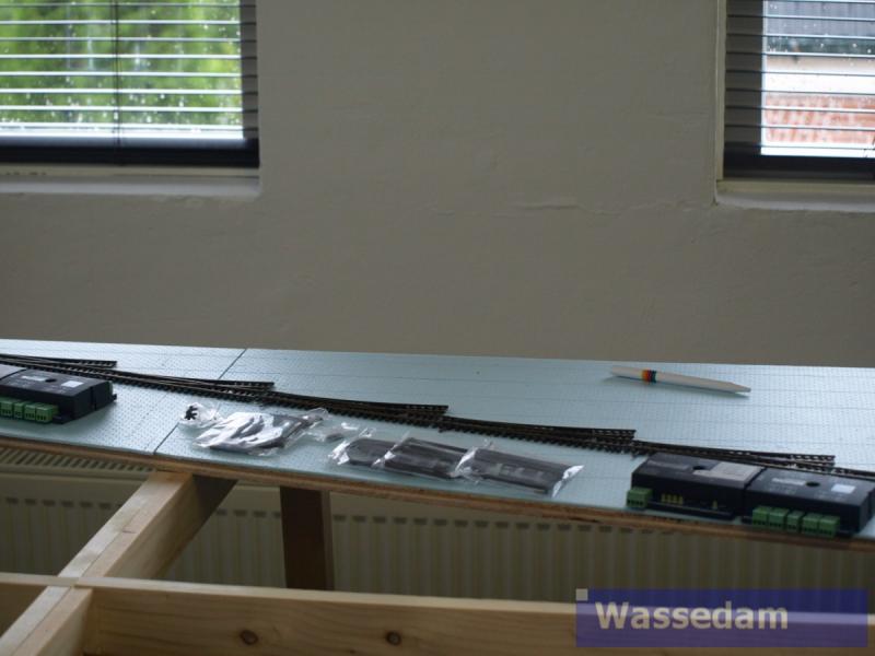

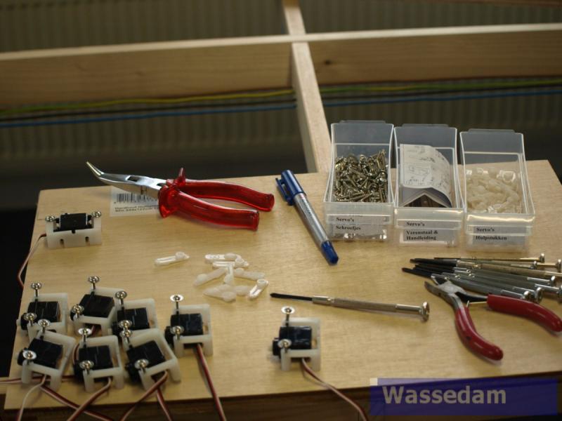

Schaduwstation, wisselstraat west
De voorbereidingen voor wisselstraat west in het schaduwstation zijn begonnen. Hieronder foto's van de servo's  en de wissels en decoders.
Gerard

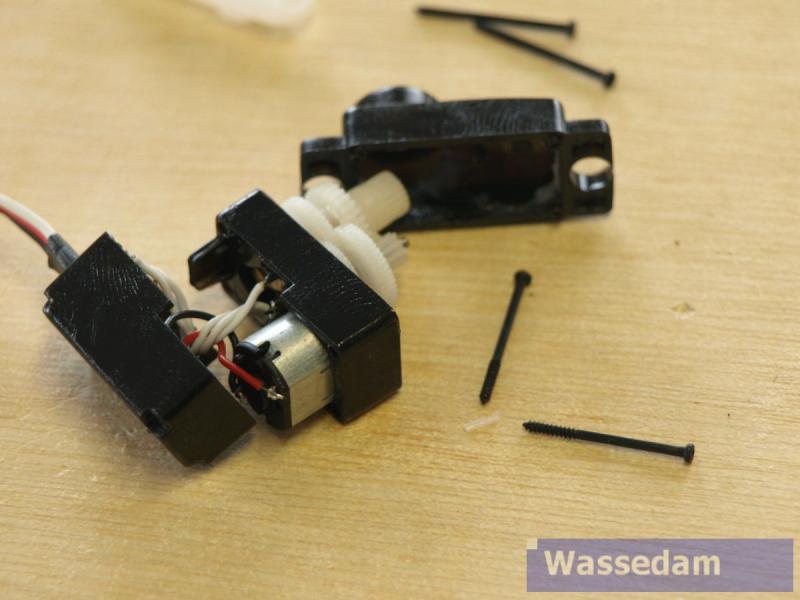

Servo stuk
En waar gehakt wordt, vallen spaanders... Bij het bepalen van het midden van de servo-stand draaide er eentje dol. Een goede gelegenheid om eens van binnen te kijken hoe die dingen er uit zien. (Ja, dat wil ik altijd weten.. ;-). Zie je dat kleine stukje plastic liggen, de twee schroefjes wijzen er naar, dat is een van de twee tandjes die van een van de rondsel tandwielen zijn afgeknapt...
Gerard
« Laatst bewerkt op: 27 August 2010, 14:54:03 door Gerard Wassink »

Dat is minder mooi. Hoe kun je ervoor zorgen dat de servo niet doordraait dan? Of is het gewoon op goed geluk?

Je houdt er toch nog een mooi motortje aan over Gerard. :'( :)
Het was mijn eigen schuld hoor. Ik probeerde het midden te vinden door hem met de hand heen en weer te draaien. Daarbij denk ik net te veel kracht gezet...  :'(
Maar, zoals Jaap zegt, een aardig motortje. Wie weet, een hek bij het werkplaats terrein...

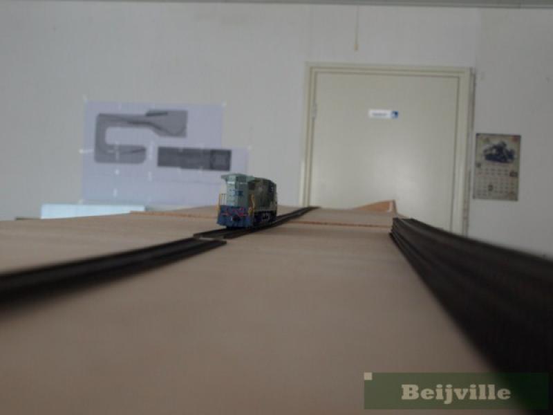

Weer een beetje activiteit. Ik ben bezig met de bouw van twee modules voor een Loc Verzorgingsplaats, de "Beijville Loc Yard". De modules worden gebouwd volgens de Fremo normen. Klik op het plaatje voor een verslag.

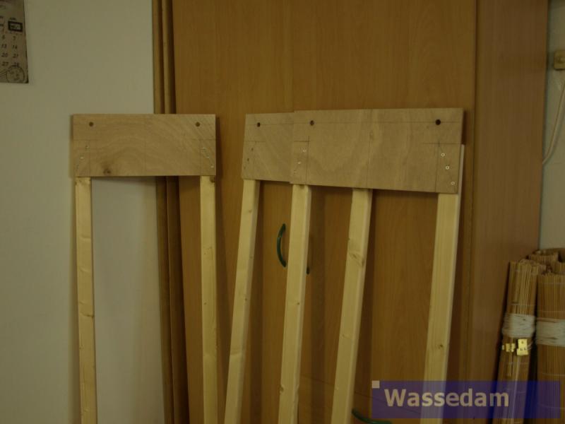

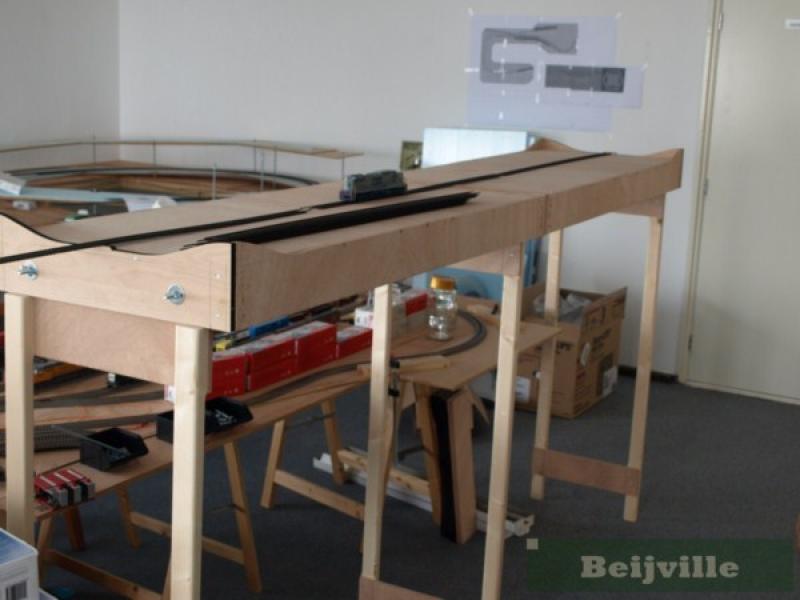

De eerste module voor de Beijville loc yard is af (althans de ruwbouw).
Een overicht:
En de verbindingen met de poten:
Afstand van de vloer tot aan de bovenkant van de rails is 1300 mm.
Tweede module volgt.
Gerard
GW
  • Berichten: 3056
Re:H0 - Wassedam - Beijville
« Reactie #222 Gepost op: 17 December 2010, 13:08:28 »

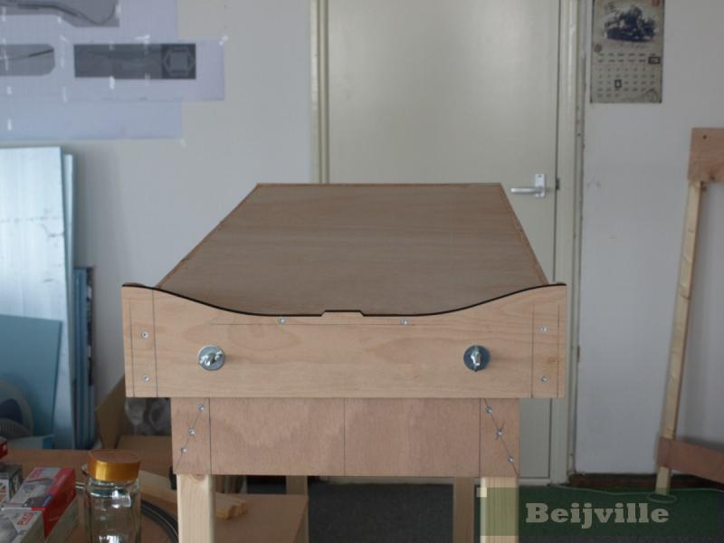

De tweede module voor de Beijville loc yard is ook af (de ruwbouw).
Een overicht:
En vanaf preiser niveau:
Gerard
