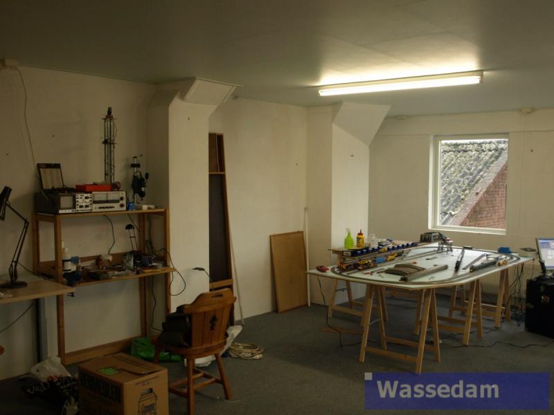

De eerste stappen: mijn werkhoek en de testbaan hebben een plekje gekregen. Je mag op het plaatje klikken voor meer informatie.

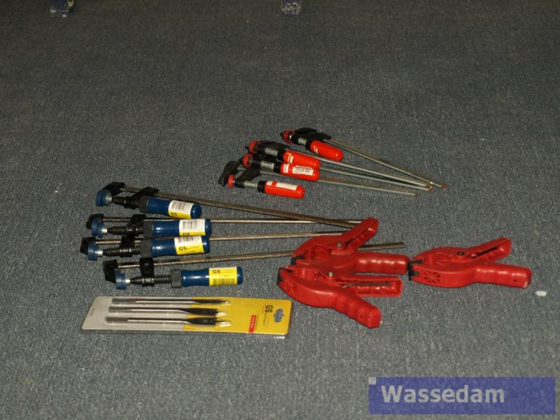

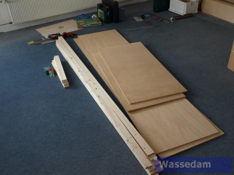

Gereedschap
Net wat gereedschap gehaald bij de bouwmarkt, uit de euro-bak:
Materiaal
En gisteren is er materiaal bezorgd, dat ik op maat had laten zagen (zelf geen aanhanger meer beschikbaar):
Ontwerp

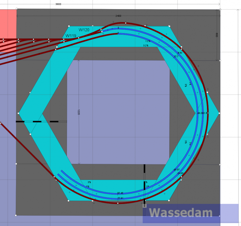

Dat lijkt niet veel, maar het wordt de basis voor de klimspiraal volgens dit ontwerp (met een buitenmaat van 2 mtr 42 bij 2 mtr 44. Het getekende (donkerrode) omloopspoor moet nog wat worden aangepast zoals je ziet. De stijging moet midden boven beginnen, vanaf links naar rechts.
Zo moet het (ongeveer) worden
Hieronder zie je het klimspiraalondersteuningstafelblad (jaja, weer een voor scrabble) op zijn kop liggen. Uiteraard moet het frame nog van halfhout verbindingen en poten worden voorzien.

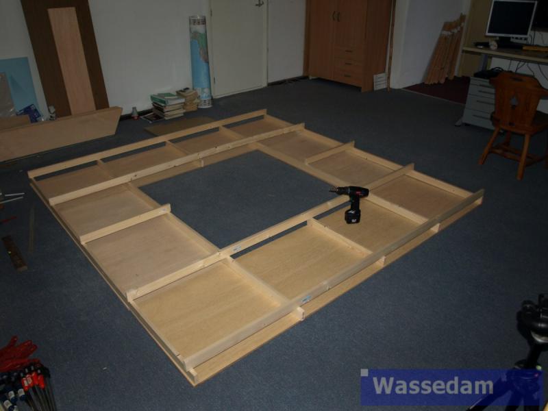

Halfhout verbindingen
Met zaag en beitel in de weer geweest en de halfhout verbindingen gemaakt voor het frame van het klimspiraalondersteuningstafelblad, zie foto. Volgende keer in elkaar schroeven en poten maken.
GW
  • Berichten: 3056
Re:H0 - Wassedam - Beijville
« Reactie #98 Gepost op: 20 December 2009, 12:47:37 »

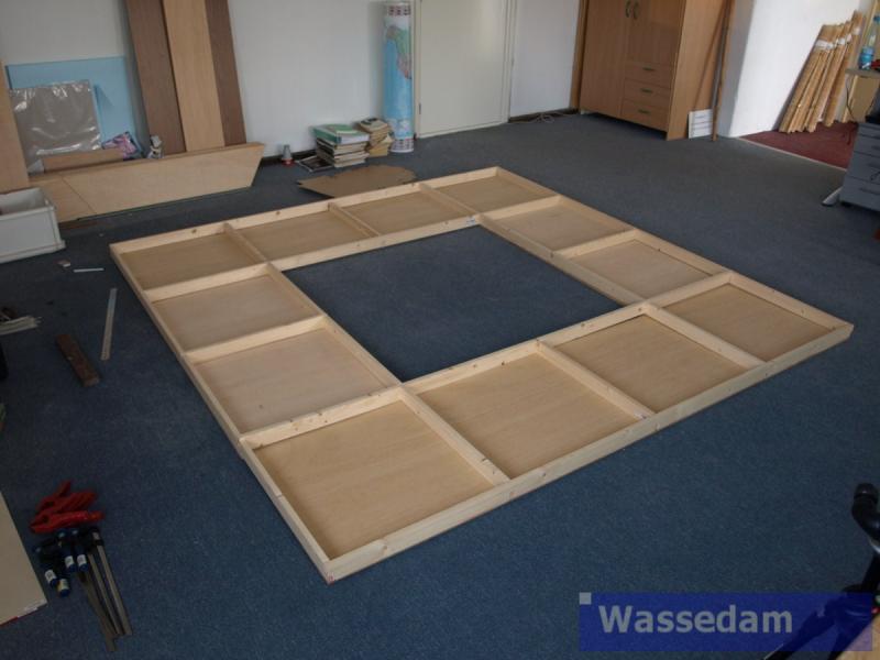

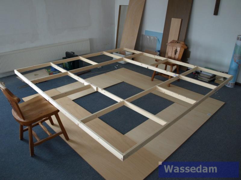

Frame in elkaar geschroefd
Vandaag het frame voor het klimspiraalondersteuningstafelblad in elkaar geschroefd, het is aardig stevig geworden ondanks de balkjes van "maar" 18 x 56 mm:

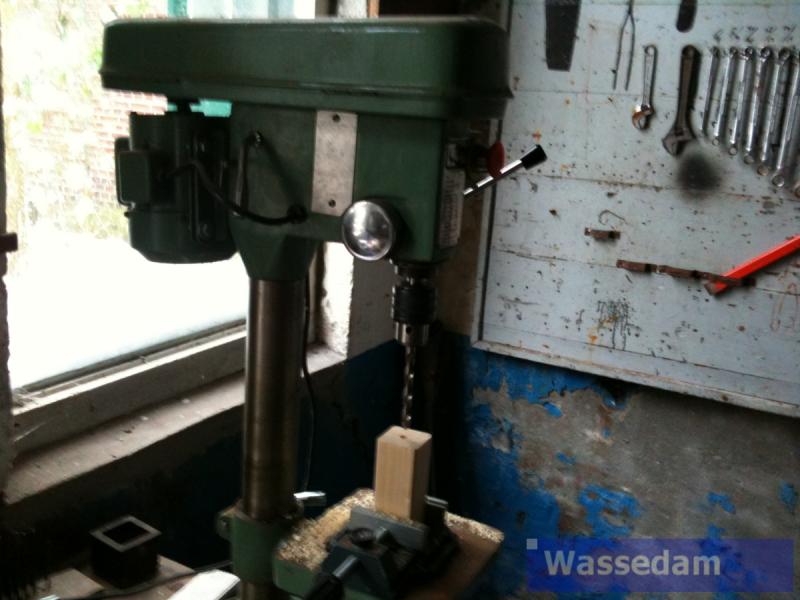

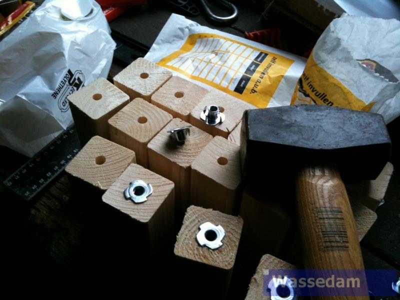

Schroefpootjes
Vandaag wat pootjes gemaakt voor onder de treintafel. Ik was bij de bouwmaterialen handel en vond daar slagmoeren. Handig !!!
Ik heb gekozen voor 44 x 44 mm voor de poten. Ze zijn 80 cm hoog (voor mijn schaduwstation- of nul-niveau) en ik heb er stukjes van 10 cm af laten halen. In die stukjes van 10 cm komen de slagmoeren. Bouten M8 worden straks met de kop in de langere einden gelijmd. Op die manier kan ik door aan de kleine stukjes te draain de hele baan mooi waterpas krijgen.
Eerst gaten boren, en dan de slagmoeren er in slaan:

Dat ziet er strak uit... Erg bewerkelijk maar ziet er goed uit... Het is wel een hele mooi oplossing. Ga je nog onder de poten wieltjes zetten?

« Reactie #103 Gepost op: 22 December 2009, 13:24:15 »
Gerard,
Het lijkt me niet echt een stevige constructie als je bouten met de kop in de poten lijmt.
Het lijkt mij beter dat je in de lange einden ook slagmoeren maakt en dan met M8 draadeinden gaat werken.
Dan heb je volgens mij een steviger verbinding.
Dit was uiteraard een vrijblijvend en kostenloos advies, zie maar wat je er mee doet.   ;D
Gr. Ed
@Ed: wat een goed idee! En dat nog gratis ook! Ik zat al een beetje met de stevigheid. Deze ga ik uitvoeren. Bedankt.
@Ronald: mijn baan wordt een beetje te groot om nog verrijdbaar te zijn. Geen wieltjes dus.
