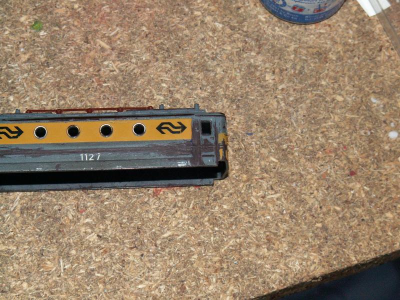

Erg bedankt Ries!, ik heb je een PB verstuurd.
Mijn volgende opdracht ga ik maar vandaag maar eens vandaag voorzichtig uitproberen.
1 vraagje waarmee kan ik best een zo'n piepklein gaatje boren?
Maar verder gaat het lekker en veel zin in! :D
4 op en rij zou best leuk zijn maar mij iets te veel werk tegelijker tijd.
Passat driver:)
Daniel.

ik ben helemaal klaar met die kleinspoor verf, ik gebruik nu phildie verf. Veel beter, droogt sneller, dekt beter, druipt niet, kleur echter, en goede mat/zeideglans. Ik ben nu veel grijze daken overnieuw aan het spuiten omdat met eindresultaat veel beter is.
Ben zelf ook bezig met veel 1127'en, 5 taco neuzen opgezet, 3 grijsgeel, 2 blauw, 2 turqoise, 2 blauw, en 1 geelgrijs zonder neus.
Komt op die van jou ook een A sein of hou je het bij een L sein?
Kom eens kijken bij de Delfste Modelbouwvereniging! We zoeken leden! Clubavond ma. in Delft do. in Den Haag zie www.d-mv.nl

@Paul: Ik hou het gewoon hoe de lampen nu staan.
En de phildie verf is die niet alleen voor de Airbrush geschikt?
Ik doe het namelijk met een kwast.
@daniel: Ik heb ervaring met een soldeerbout :-[
dus zal zekers oppassen!

Hee Bruce
ziet er al goed geschuurd uit die kap
welk nummer kijgt tie? :)

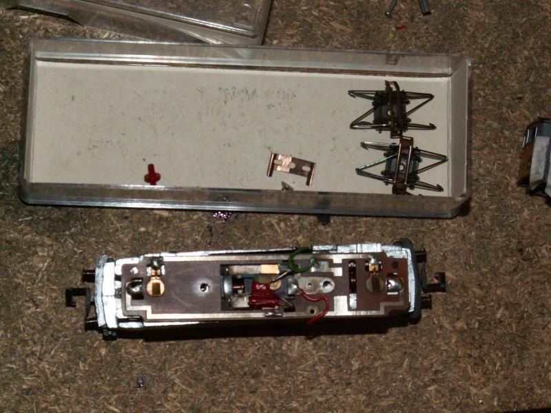

Hoi Bruce, ik zit net je topic mee te lezen. Ik kreeg van iemand een Minitrix 1127: van buiten nog netjes, maar de gever vertelde mij dat hij bij gebruik "absoluut kortsluiting op je hele baan veroorzaakt"  ;D. Er ontbreken inwendig ook zaken, zoals koolborstels en het printje voor de verlichting. Ik probeer het weer compleet en werkend te krijgen, gewoon puur voor de lol (hij "past" niet eens op mijn tijdperk III digitale baan  :D ), ik ga eerst maar eens kijken of ik hem op een (analoog) baantje aan de praat kan krijgen.
Ben op internet al brochures enz. bij elkaar aan het zoeken, om te kijken hoe en wat. Dus als je nog iets hebt aan technische documentatie...
Grappig dat jij een buitenkant doet (gave binnenkant hebt) en bij mij precies andersom...
Henk.

Ik heb nog 1 vraag aan Ries, Is het mischien een idee om de ramen in een vaatwastablet te doen en later bepaalde dingen weer terug schilderen?

Ook al heet ik geen Ries ;): Een vaatwastablet is nog niet eens zo´n gek idee, Bruce. Anders werkt ovenreiniger misschien wel.

Met de vaatwastablet heb ik momenteel me BMW van revell erin liggen
Duurt effe maar het gaat er goed vanaf.
dus zal geen probleem worden
Maar wacht toch even het antwoord van Ries af..

Verwijderen van verf gaat ook goed met Blue wonder, mijn 1127 werd er mooi plastic bruin van, uurtje erin laten liggen en de verf druipt er af  ;D
