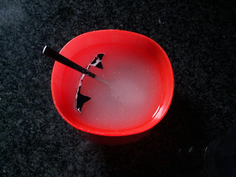

Verwijderen van verf gaat ook goed met Blue wonder, mijn 1127 werd er mooi plastic bruin van, uurtje erin laten liggen en de verf druipt er af  ;D
Ik weet hoe ik de verf van de kap eraf kan krijgen
heb niks voor niks vaatwas tabletten van me ouders weg gekaapt ;D.
Waar het mij om gaat over die raampjes
Dus zie het antwoord vanzelf wel :)

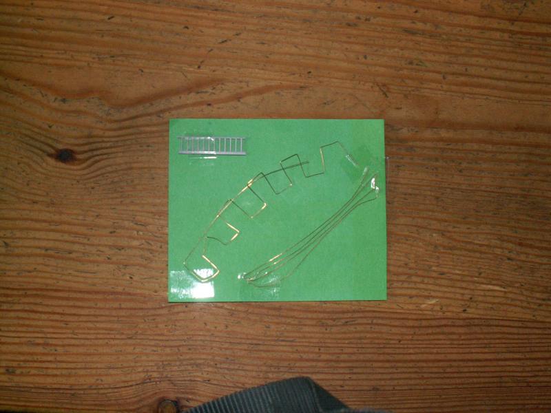

Als ik die raampjes zo zie zijn ze zwart geverfd, want de lichtgeleiders zij wel blank. Je zou dan wel de licht geleiders los moeten halen, of nieuwe maken met kristal clear, anders worden de ramen ook verlicht..  :-\
Ja zat ik ook al aan te denken
Maar wacht even het antwoord van Ries af :)

Het antwoord is al gegeven Bruce ik sluit me er volledig bij aan, dus hup pak die tablet.
Verlichtig is een kwestie van afschermen met een stukje karton en voorzichtig de ramen lossnijden van de twee lichtgeleiders

Verder heb ik de raampje in een waterbakkie gedaan samen met een tablet
begint klein beetje al wat eraf te gaan.
ze zijn naar de bodem gezakt
Zodra de verf vandaag of morgen eraf is.
schilder ik een klein stukje opnieuw!
Met revell zwart gaat het best lukken!

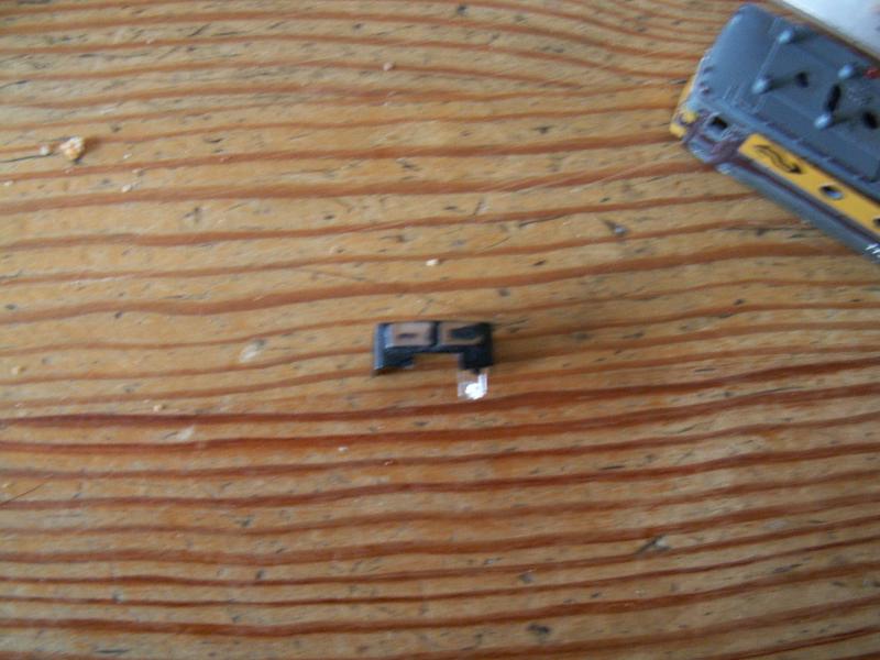

Zo, de afgelopen dagen weer wat gedaan aan de opknapster
Ik ben bijna klaar met het verwijderen van de Handgrepen.
alleen nog een klein beetje schuren
zonder de flits is het helemaal niet te zien (te donker hier)
Maar ben ook begonnen aan de raampjes.
heb het eerst met een schroeverdraaier gedaan daarna voorzichtig met een fijne korrel geschuurd.
En nog 1 Boortje gekocht van 1 mm 0,5 hadden ze niet :-\
dus dat wordt heeeéél voorzichtig aanboren.

Als je er handgreepjes van 0,5 mm in zet, zou ik geen 1 mm boor gebruiken!

kleiner hadden ze niet.
Dus ik ga gewoon een klein beetje aan/inboren en de resten der uithalen met een naald etc.

ik zou met klem willen aanraden om toch bij een modelbouwzaak op jacht te gaan naar een boortje 0.5.

Inderdaad, hoe voorzichtig je ook boort, het gat zal op z'n minst 1 mm groot worden. En dat wordt dan nooit mooi.
Het boortje werkt zelf de spaanders naar buiten via de groef.
En een 1 mm boortje gebruiken is net zoiets als schieten met een kanon op een mug  ;D Koop nou maar een passend boortje. Er zijn meer zaken die boortjes verkopen. Al eens bij Godfather Models en Supplies gekeken?

Dan ga ik maar een van het weekend een op zoek.
Wentink ofzo zal het ook wel hebben.
Die verkoper zei dat kleiner niet bestaat (dus wel :-\)
Nou daar gaat 0,95 cent :(

Conrad heeft ze ook. Je kunt daar ook een heel setje bestellen van erg kleine maten.
