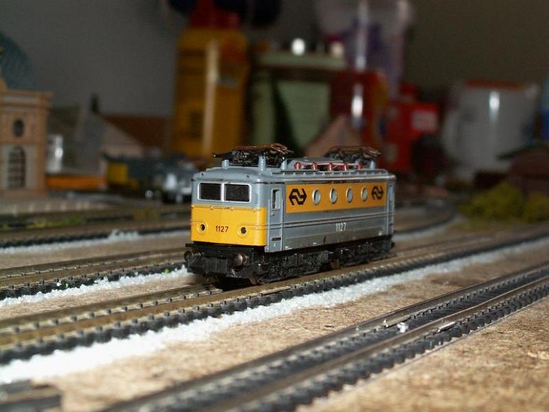

BNLS-Werkspoor - Minitrix NS 1127 opknappen
« Gepost op: 16 June 2009, 19:38:53 »

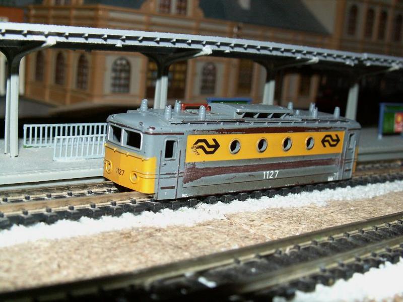

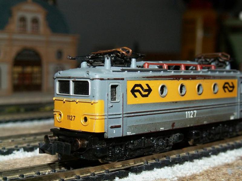

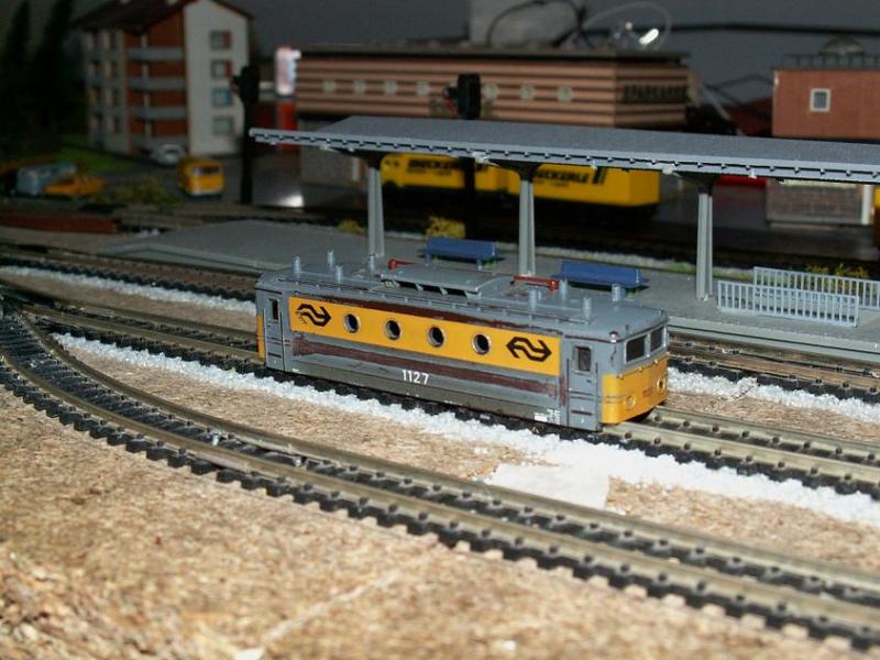

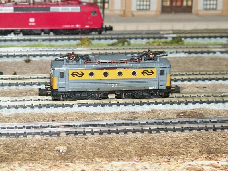

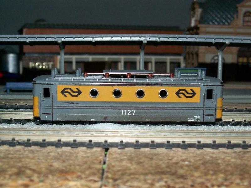

Op een beurs (30 mei) zag ik toevallig een opknappertje liggen van een NS 1127 voor een luttele 35,-
Na schoonmaken en olieen reed ie motorisch weer perfect!
Alleen de buitkenkant  :-X
Eerst zat hier een scheur in maar die heb ik al weten te repareren
Ik overweeg maar eens te beginnen met het grijze gedeeltes te schilderen
alleen weet ik niet welk nummer verf ik ervoor kan gebruiken
revell,Humber ,Kleinspoor??????
Ik hoop dat deze loc een beter leven krijgt na de opknapbeurt

Re: BNLS-Werkspoor - Minitrix NS 1127 opknappen
« Reactie #1 Gepost op: 16 June 2009, 20:17:20 »
Als je de loc geel/grijs wil maken, zou ik de meegegoten sierstrips verwijderen.
« Reactie #2 Gepost op: 16 June 2009, 20:31:36 »
Ja, Daar had ik het van de week ook al met iemand over
Maar weet nog niet precies hoe ik ze het makkelijst weg kan halen.
Voor de verf ga ik mischien KleiNSpoor gebruiken

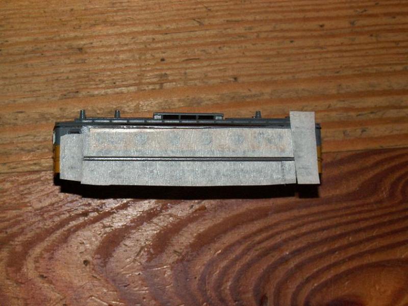

« Reactie #3 Gepost op: 17 June 2009, 12:40:32 »

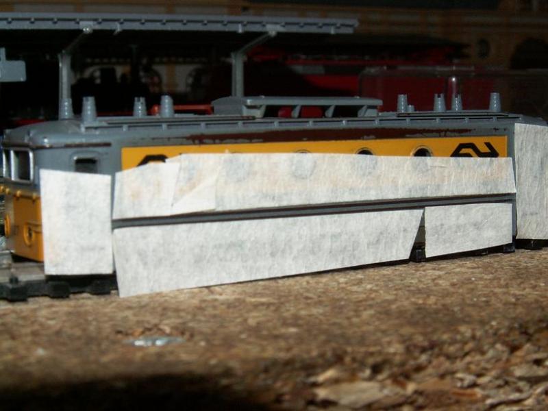

Vanochtend de hele ochtend maar met dat afplakken en dat soort gevriemel mee bezig geweest.
volgende keer toch maar even de meetlat pakken.
Rond de middag kon ik dan eindelijk een beetje schuren.
En dit is zo'n klein beetje het resultaat
Het is niet zo goed te zien maar met het blote is het beter te zien
Passat driver:)

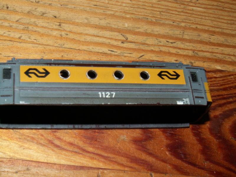

« Reactie #5 Gepost op: 22 June 2009, 18:11:12 »

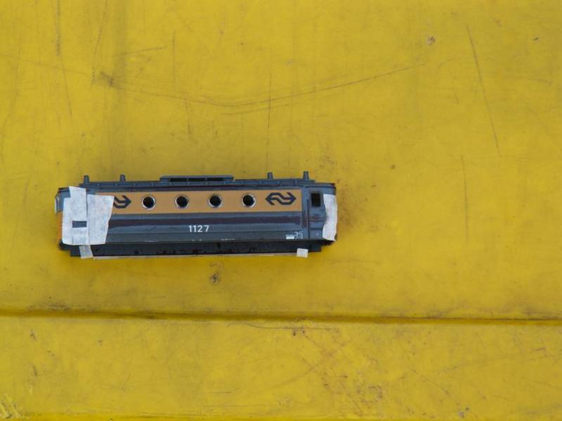

Heb niet stilgezeten en aan 1 kant is het (op paar dingen na) bijna eraf!!
per ongeluk een vignet geraakt maar maakt niet uit komt toch nieuwe!
een begin van de andere kant.
bedankt Rick voor de tip van het schuren!
Passat driver:)
Ries
  • Berichten: 933
« Reactie #6 Gepost op: 22 June 2009, 19:19:54 »
Dan heb je misschien wel het langste stuk gehad, maar het leukste stuk, tussen de deuren en op de kopse kanten staat nog voor de deur.
Nu weet ik niet hoeveel tijd je tot je beschikking hebt, maar als ik jou was zou ik een mini schroeverdraaiert afslijpen en als een guts het meeste weghalen, dat gaat iets sneller, dan het werktempo dat je nu laat zien :-\
(Voor de kopse kant met een mini mesje de strips afschrapen)
Klein stukje schuurpapier opvouwen en het laatste restje schuren.
Handgrepen wegsnijden, gaatjes boren en stukje messingdraad oid plaatsen
Als je dan ook nog eens van de geplande verf afziet komt het helemaal goed 8)
« Reactie #7 Gepost op: 22 June 2009, 20:50:01 »
Hallo Ries,
Bedankt voor de tips!
De van de schroevendraaier is wel een goed idee zal het morgen even uitproberen.
Ik werk meestal aan als ik tijd over hou of ik pauze heb.
Over de handgreepjes ga ik nog even nadenken.
i.v.m de motorblok dat er geen kortsluiting komt!....
De verf gaat ook goed komen KleiNSpoor.
gaat me wel een pak met geld kosten maar dat is er voor over.
let niet op de achtergrond 'fietskar'
Passat driver:)
« Reactie #8 Gepost op: 22 June 2009, 22:43:26 »
Inderdaad ... dat messingdraad is geen goed idee. Voor je het weet heb je kortsluiting ... had je ook kunnen weten Ries!
Bruce, succes met het opknappen van de kap.
  • Berichten: 2972
« Reactie #9 Gepost op: 22 June 2009, 23:21:36 »
Dat messing draad zou mits het goed gedaan word en er tussen kap en chassis ruimte voor is prima moeten kunnen, je raakt tenslotte alleen het metalen blok en verder niks, dus ik vind het geen gek idee. Alleen de ruimte en juiste draad vinden en het er mooi recht in/op krijgen kan lastig worden.
Groetjes Michiel
« Reactie #10 Gepost op: 23 June 2009, 17:28:25 »
Bedankt,
Maar de handgreepjes laat ik zoals ze zitten.
want ik heb geen ervaring hiermee!

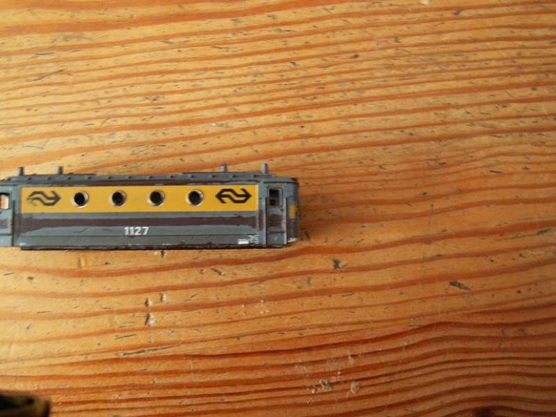

Maar verder ben ik een stuk opgeschoten (vooral die kleine stukjes)
Door de schroevendraaier!
foto's  volgens nog van de week
Passat driver:)
« Reactie #11 Gepost op: 23 June 2009, 17:33:11 »
Groetjes Michiel
Precies, en desnoods kan je het aan de binnenkant nog wel isoleren.
« Reactie #12 Gepost op: 23 June 2009, 18:08:31 »
Tja.... nou ga ik toch twijfelen
weet je wat ik doe ,ik kijk eerst even in de winkel voor messingdraad.
Als ik beetje vind
isolatie toevallig mischien een tip?
« Reactie #13 Gepost op: 25 June 2009, 19:45:46 »

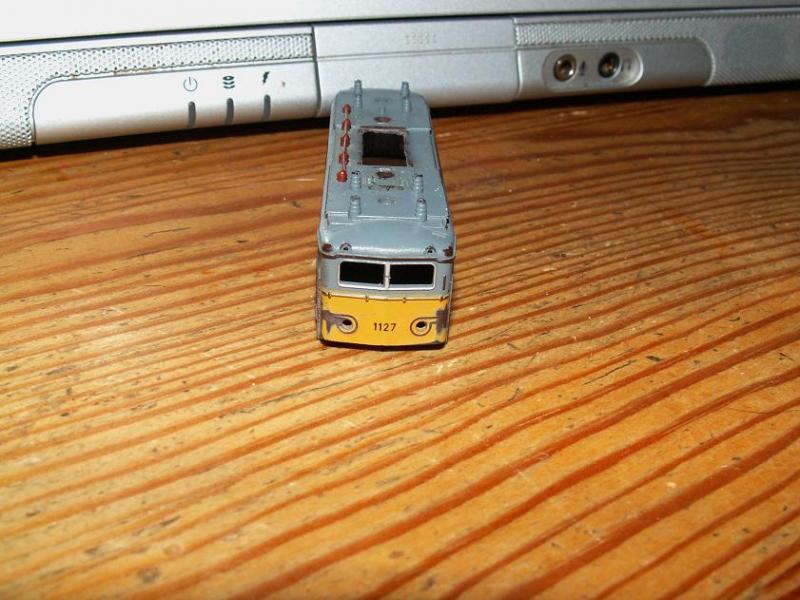

Zo na hard schuren ,snijden ,enzo.. heeft het mooi sierloos resultaat geleverd!
De andere (voor) kant
Niet zo scherp gelukt maar is wel te zien
Mijn volgende stap word:
Op zoek gaan naar dun messing.
Zullen ze vast wel hebben bij een goede doe het zelf zaak of een Treinenwinkel
Passat driver:)
« Reactie #14 Gepost op: 25 June 2009, 21:37:05 »
Kijk dat zijn de echte bouwers, 27 graden buiten en gewoon doorbikkelen ;D
Stuur maar even PB naar mij Bruce, voor je adres, stuur ik wat draad naar je toe (y)
Volgende opdracht ;):
Met een scherp mesje, die achtelijke zwarte verf aan de binnenkant van de ramen voorzichtig wegschrapen, eventueel even na schuren met 800.
De ramen worden weliswaar niet glashelder, maar is een beter gezicht dan die zwarte vakken.
