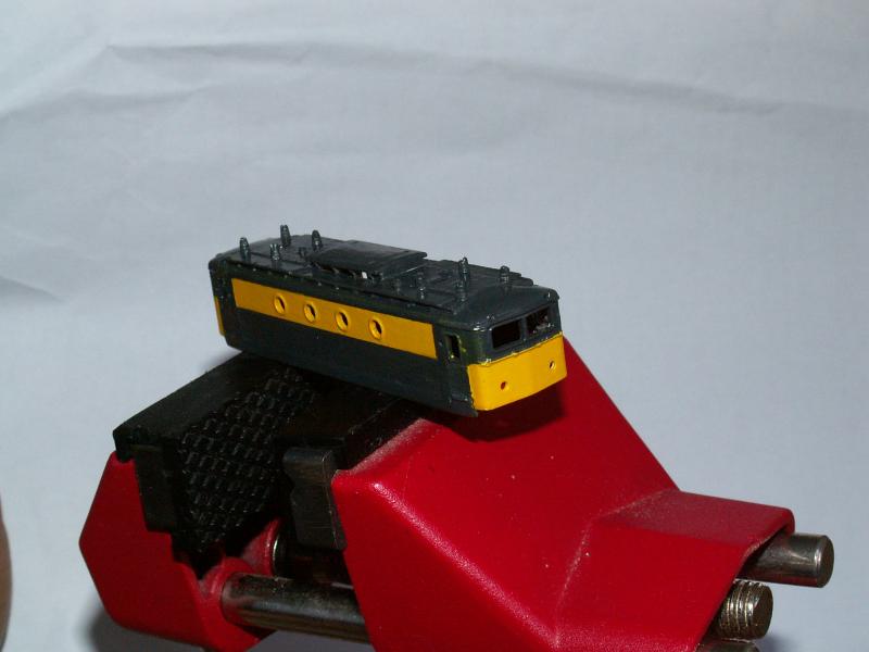

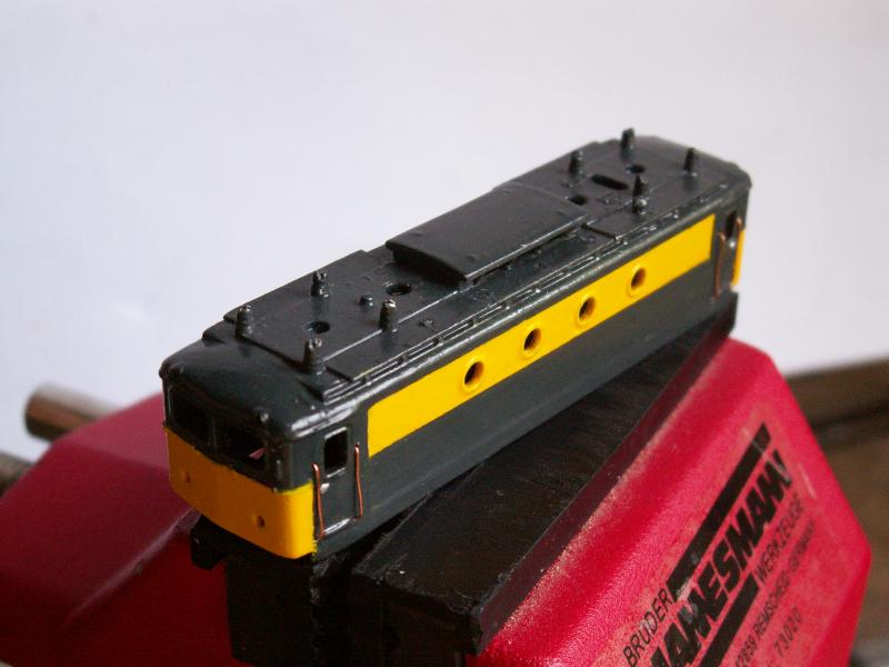

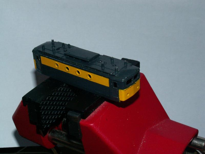

Het duurde even.
De veeg moet nog worden weggehaald.
de andere kant.
aan 1 van de kanten moeten de randen nog even netjes worden bijgewerkt
en andere kleine dingtjes moeten worden bijgewerkt, maar dat doe ik als het weer wat koeler is.
Gr BRuce

Hoi Bruce.
Als de loc straks weer opgebouwd is.
Dan heb je weer een heel mooi gerevizeerde 1100.
Mooi strak geschilderd trouwens.
Dat glanzende zwart met NS geel blijft toch steets weer de mooie combie.
Martin.
Lid Houtense Koekenclub
Berichten: 8662
Spoor N
Re: BNLS-Werkspoor - Minitrix NS 1127 opknappen
Reactie #184 Gepost op:
27 June 2010, 18:07:17 »
Het is geen zwart maar grijs.
m de deugd
Reactie #185 Gepost op:
27 June 2010, 19:32:10 »
Citaat van: Rick op 27 June 2010, 18:07:17
Hoi beste Rick.
Ik kan het er eerlijk gezegt niet echt uithalen dat dit grijs is.
T, is omdat jij het mij nu schrijft.
Ik heb het contrast van mijn monitor meteen al geheel omhoog gezet.
Sorry, het blijf bij mij toch steets maar naar zwart nijgen.
Kan het zijn dat de belichting van de foto te weinig is.
Foto,s zien er altijd anders uit dan het echt.
Of moet ik zelf iets aan mijn kleurinstellingen doen.
De orgienele 1100 was inderdaad duidelijk grijs.
Martin.

Hoi Martin,
dat komt door de donkere foto. maar het is inderdaad grijs.
zal morgen even nieuwe foto's maken.
Groet Bruce

mooi gedaan,
van een wrak een wonder maken!
