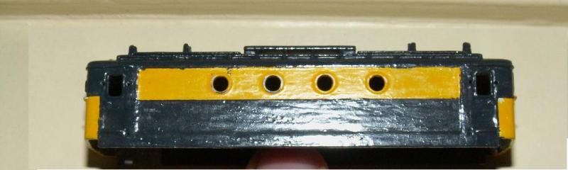

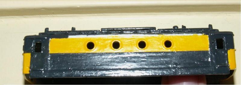

Bruce, het lijkt toch wel alsof de verf te dik is geweest. Heb je het model wel onder een doos of zoiets laten drogen?
Dat doe ik altijd om te voorkomen dat er stof op komt.
Succes verder!

Hoi Maarten,
De verf smeert zich dun uit maar eenmaal op de foto lijkt het wat dikker.....
Maar zal het eens onder een doos als ik geverft hebt doen want ja stof scheelt dat dan mischien.
Bedankt voor de tip!
Groetjes Bruce

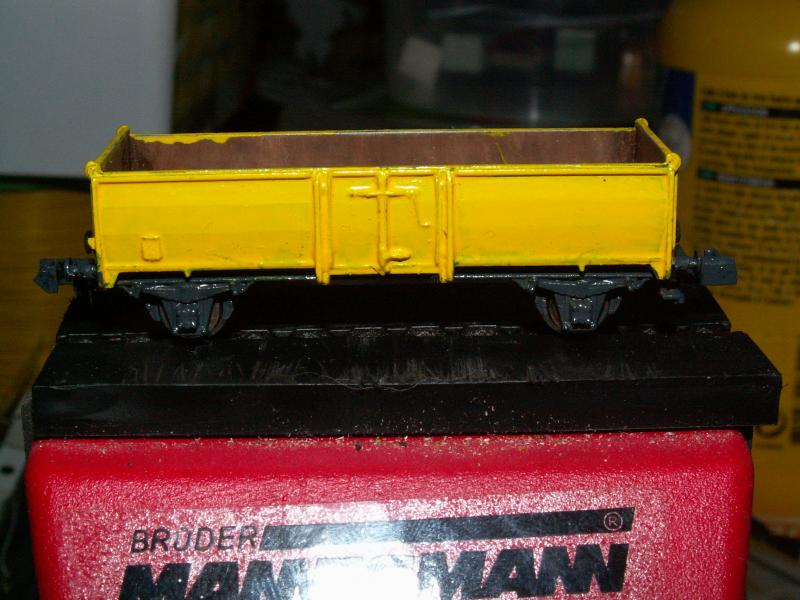

Ik denk dat dat een hoop scheelt! De eerste locomotief die ik met de hand schilderde zag er ongeveer hetzelfde uit. Ik had de kap niet schoongemaakt met lauw water en Cif, en na het schilderen liet ik hem niet drogen onder een doos waardoor er allemaal stof op kwam. Tegenwoordig spuit ik bijna al mijn treinen. Geeft toch een mooier resultaat. Allen kleine locs zoals inderstaande Sik en de mock-up van de TEE (rechts op de onderste foto) doe ik met de hand.
Om het schilderwerk wat egaler en strakker te krijgen heb ik nog met een spuitbus zijdeglans transparate lak er een laagje overheen gespoten.
Maarten

Spuitbus zijdeglans transparate lak , Haal je dat bij de Praxis of bij een treinenwinkel?, want dat ziet er erg goed uit!
Als ik de plaatjes met mijn 1100 en de Sik vergelijk zie ik toch dat de 1100 wat dikker is....
Dat verschil is echt goed te zien maar ga van het weekend op me gemak weer aan de 1100 beginnen dus kijk of ik de verf nog iets dunner maak.
groetjes Bruce
