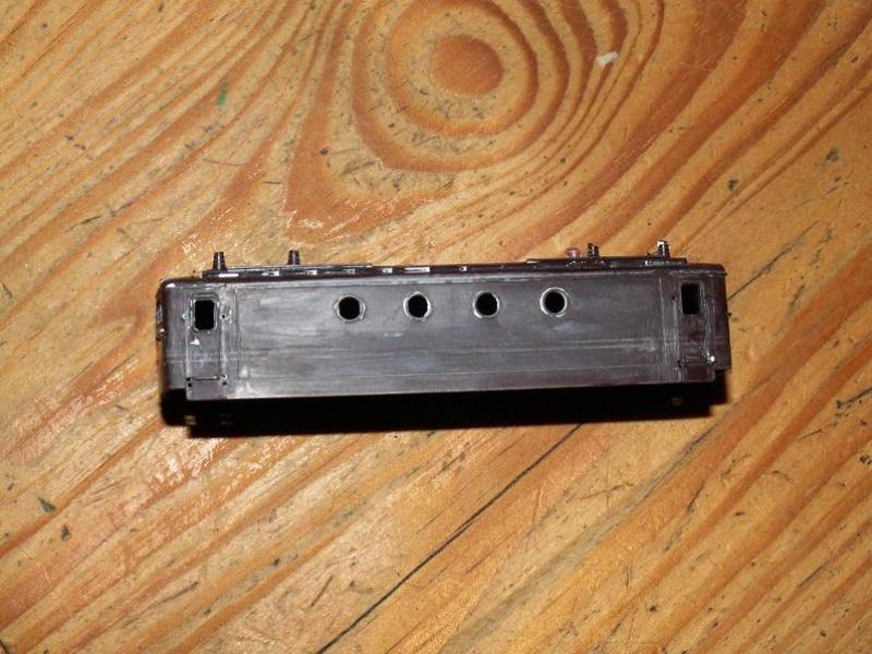

De kap is eindeijk kaal.
Zondag een poging wagen om de primer te verdunnen.

De kap is eindelijk (weer) kaal!
best hardnekkig dat Primer.
Maar goed, als het van de week wat koeler weer wordt gaat opnieuw de primerlaag erop!

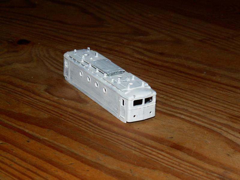

Eindelijk zit de laatse laag primer er goed op!!
Dus wil ik beginnen als het weer mooi-slecht-weer is de andere kleuren grijs/geel erop doen.
Ik had de kleuren kwa afmetingen opgeschreven maar ben helaas dat papiertje kwijt geraakt
Ik wil graag beginnen met de gele vlakken (neuzen en de zeikant waar de ramen zitten)
Heeft iemand die toevallig opgeschreven? of wilt het voor mij nameten die een ns 1127 heeft liggen? (Hartelijk dank alvast)
Want ik heb hier maar 1 1100 liggen verder niet.
Passat driver:)

Als ik jou was zou ik met het grijs beginnen. Gewoon eerst de hele kap grijs spuiten.
Daarna kun je de gedeeltes die geel moeten worden afplakken en geel spuiten. Op deze manier hoef je maar 1 keer af te plakken; dat scheelt niet alleen veel tijd, maar je zult later ook zien, dat het resultaat veel strakker is. Het grijs is toch heel erg licht van kleur, zodat het geel geen moeite zal hebben met dekken.
Wat het afplakken betreft, zou ik niet met de lineaal op het model afplakken. Minitrix zal bij het maken van de kap zeker ook niet alle maten precies kloppend hebben gemaakt, waardoor het afplakken met de lineaal ook verkeerd uit gaat komen. Het beste kun je gewoon een paar voorbeeldfoto's goed bestuderen en het dan zo afplakken, dat het het origineel het best weergeeft.
Veel succes, en laat het ons weten (met fotos) als je weer wat verder bent gekomen! ;)

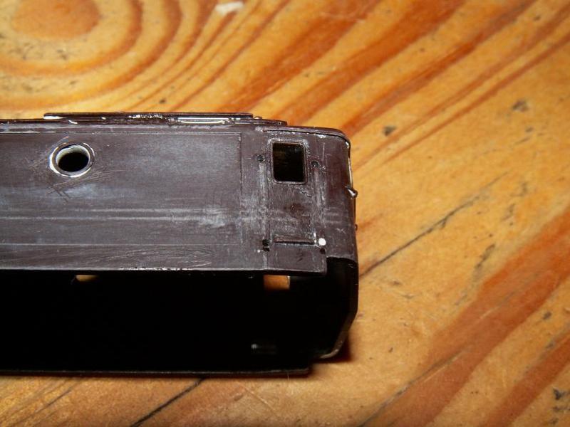

een fotootje van de 1100 zoals ie nu is.
Ik zie dat ik het een en ander vergeten ben.
Het dakje moet nog 1 laag en moet nog worden vastegelijmd.
Kijk niet gek op dat dakdraad ik ga dat namelijk vervangen voor messing ( lijkt mij mooier) maar dat doe ik later.

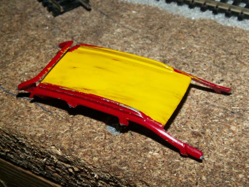

Primer zit er Eindelijk op!
maar nu zit ik met de NS Geel van kleinspoor
ik heb het op een dakkie van een sloper erop gesmeert
maar vind het zelf nog vrij dik voor de 1100
Wat vinden jullie?
