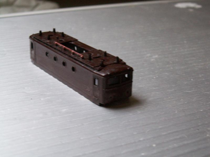

Bruce, kijk eens hier:
Bron:
www.klassieke-locs.nl
Rechts in beeld de isolatoren en leidingen.
Maarten

Bedankt Overlast,
Als ik het goed zie is die leiding ongveer rood/bruin achtige?
JanW@ nee, ik gebruik voor de resten van de sierstreep een schuurpapiertje. (hele fijne korrel)
Maar wat jij noemt lijkt mij ook wel erg handig!
Maar zal eens kijken of ik vandaag of morgen kan boren.

Bruce, nee dat is roest of menie. Ze zijn grijs. Hoewel ik ook foto´s gezien heb van locs net na een revisie waarbij ze zwart zijn. Je kan dan gelijk de bovenkant van de isolatoren ook zwart of grijs schilderen, en als het lukt, het stukje eronder wit.

Maarten bedankt voor de info,
Ik ga de leiding zwart maken en de isolatoren zoals jij zegt zwart met een wit puntje eronder.
Verf is ondertussen binnen.
Ben vandaag ook klaar met de resten van de sierstreep te schuren.
Dus vanavond even meten waar de handgreepjes komen (zo gedaan denk ik)
effe snel een plaatje geschoten.
Zo nu even lekker ontspannend South Park kijken!

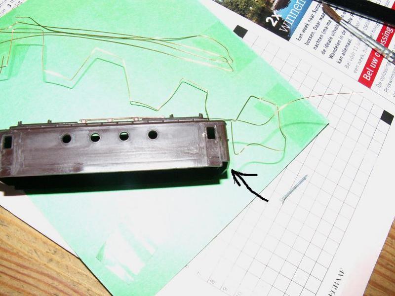

Ik ben momenteel bezig met het meten van de handgreepjes,
Nou ben ik erachter gekomen dat aan de rechter kant het niet helemaal lukt ,Omdat daar zo'n hoekje zit.
Hoe kan ik dit het best oplossen?
Bij onduidelijkheid plaats ik wel even een foto..
Passat driver:)
MikeNs
Berichten: 201
N-spoor NS
Re: BNLS-Werkspoor - Minitrix NS 1127 opknappen
Reactie #102 Gepost op:
19 July 2009, 15:31:30 »
foto please:D
Bruce!!!
Berichten: 2994
MK III
Reactie #103 Gepost op:
19 July 2009, 15:41:21 »
dat hoekje,
waar de witte puntjes aan de linker kant is typex dat ik even snel als herkenspunt heb gedaan voor het boren.
Hoop dat iemand mij kan helpen..
Passat driver:)
MikeNs
Berichten: 201
N-spoor NS
Reactie #104 Gepost op:
19 July 2009, 15:54:29 »
Ik denk dat je ze korter moet maken dus boven dat hoekje boren
