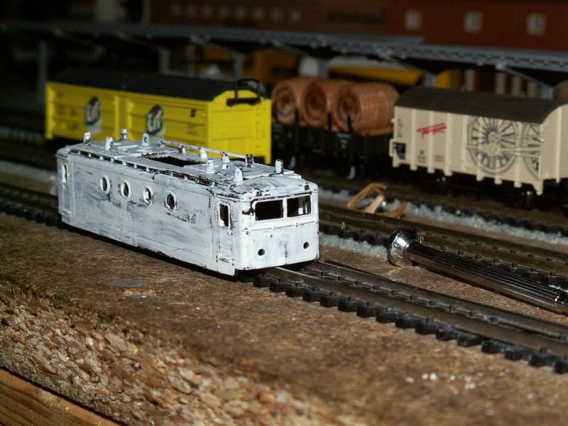

04 August 2009, 12:08:14 »
Goedemiddag ,
effe een klein update
Op het middeltse dakje van de 1100 zit 1 primer laag en heb toen het droog was moeten schuren (vingerafdrukken
Deze foto heb ik snel geschoten.
en heb de bedrading weer gerepareerd ,Want dat had ik per ongeluk gesloopt.

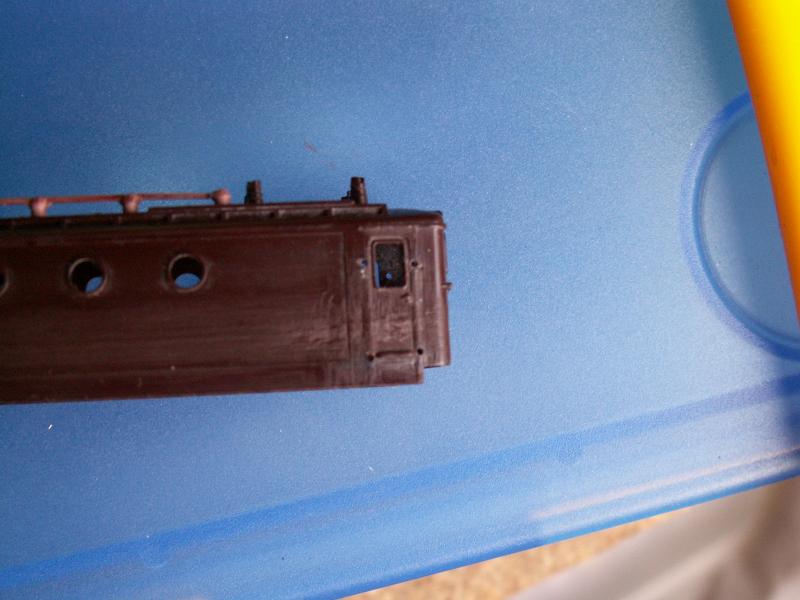

Ik heb afgelopen weken e weekenden geboort en geverft.
Ik heb overal onder de kap nieuwe boorgaten zitten i.v.m. de adere net niet paste
verder heb ik de kap en het dakje van 1 primer laag voorzien
Ik ben benieuwd wat jullie hiervan vinden ?

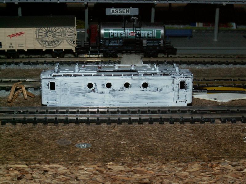

Zoals de meeste zeggen die niet gereageerd(via via) hebben dat het verfen in dit geval de primer beter kan.
Dus nu ligt ie lekker te badderen in het afwaswater
Als het wat koeler is ga ik een niewe poging wagen,
Passat driver:)
HSB
Berichten: 271
Re: BNLS-Werkspoor - Minitrix NS 1127 opknappen
Reactie #114 Gepost op:
09 August 2009, 12:51:44 »
Dag Bruce,
Had je hem met de kwast in de primer gezet?
Herman
Herman is op 3 april 2010 overleden.
Bruce!!!
Berichten: 2994
MK III
Reactie #115 Gepost op:
09 August 2009, 12:54:58 »
@Herman: klopt ,ik heb geen airbrush.
Passat driver:)
HSB
Berichten: 271
Reactie #116 Gepost op:
09 August 2009, 13:01:33 »
Misschien beter een spuitbusje primer of spuitplamuur van Alabastine gebruiken. DUN aanbrengen, anders gaan de details verloren.
Herman
Bruce!!!
Berichten: 2994
MK III
Reactie #117 Gepost op:
09 August 2009, 13:20:50 »
Ik ga het vandaag of morgen meer verdunnen en probeer het opnieuw.
stukje voor stukje want de kwast wordt na 2 min best hard.
Als dat echt niet gaat dan ga ik over naar een spuitbus of spuitplamuur kijk dan even wat de kosten en de hoeveelheid zijn. Bedankt.
Passat driver:)
HuubvG
Berichten: 4307
Reactie #118 Gepost op:
09 August 2009, 13:30:43 »
Met de kwast kan wel goed lukken als je het goed verdunt, en het ervoor over hebt dat je het in een paar heel dunne lagen doet. Tussen de lagen ook nog eens een dag wachten.
Bruce!!!
Berichten: 2994
MK III
Reactie #119 Gepost op:
09 August 2009, 17:15:58 »
Vooral wachten is het belangrijkste, Vind ik zelf dan.
