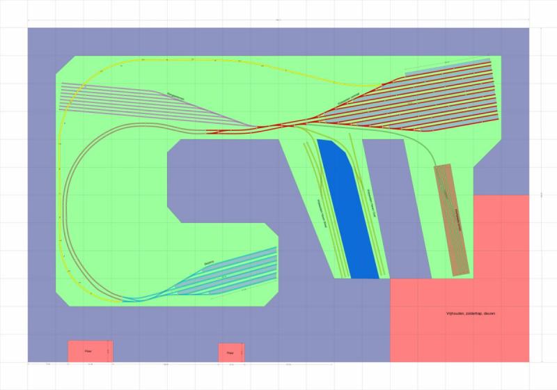

In plaats van een gedeelte van de ruimte ben ik nu in de gelegenheid om de volledige ruimte (9 bij 6 meter) te gebruiken voor de modelbaan. Ex een kleine ruimte voor de ingang en een zolderluik). Ook wil ik om de baan heen kunnen lopen (al was het maar om de ramen open te kunnen zetten...).  Zie hieronder voor het nieuwe grondvlak:
Suggesties zijn welkom.
Gerard
GW

Een nieuwe versie van mijn baanplan:
Omdat er nu meer ruimte is (het grijze grondvlak is 9 x 6 meter) heb ik gekozen voor een baanplan zonder schaduwstations.
Rechtboven vinden we Wassedam centraal, een kopstation.
Daaronder een werkplaats terrein (rechts) en een havengebied.
Linksboven een uitgebreid rangeerterrein met opstelsporen voor het materieel.
En onderin als laatste: Beijdorp, ook een kopstation.
Suggesties zijn weer welkom.
Gerard
Remco.
  • Berichten: 6325
Re:Wassedam - Beijdorp - (Baanplan H0)
« Reactie #27 Gepost op: 29 July 2009, 17:09:47 »
Hoi Gerard,
Ruimte is top! Maar dit baanplan biedt eigenlijk alleen ruimte aan trek-duw combinaties.
En ik weet niet wat je precies wilt neerzetten, maar het station lijkt meer op een rangeerterrein ipv een station.
Er moet wel wat creatievers te ontwerpen zijn :) Je kunt bijvoorbeeld ook in een U bouwen als basis met wat pootjes extra voor een havendeel.
Zoiets en dan op de lange poten een daling naar beneden of twee kopstations ( of 1 kopstation en 1 daling ? )
Gr. Remco.
GW
  • Berichten: 3056
« Reactie #28 Gepost op: 29 July 2009, 17:31:27 »
Remco,
Wat zou het doel zijn van een daling op de lange poten?
@Bart(PM):
- Heb je een suggestie voor het spannender maken voor het station (ik ben met je eens dat deze dat niet is)
- Wat is een "uithaalspoor" (onthou, ik ben een beginner...)
De reden dat ik (nog) niet heb gekozen voor rondrijden is dat ik dan naar mijn idee te krappe bochten moet maken.
Wel: suggesties weer welkom.
Grz,
Gerard
Remco.
  • Berichten: 6325
« Reactie #29 Gepost op: 29 July 2009, 17:36:20 »
Je hoeft voor het grote deel geen daling te maken op de lange poten. Sterker als je het goed doet is op de lange poten vrijwel alles vlak. Als jij een kopstation maakt hoef je niet te dalen en na een doorgaand station kan een railspiraal komen naar het schaduwstation.
Dan kun je ruim 20 meter zichtbaar pendelen tussen kopstation en schaduwstation.
En misschien als beginner zou ik wat beperkter beginnen, om eens wat te oefenen en technieken leren beheersen ;)
Gr. Remco.
