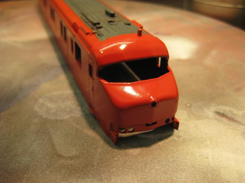

Ik ben ook bezig een Motorpost te brushen en vroeg me af hoe het met je Motorpost staat Peter? Heb je nog enige vorderingen gemaakt?
vr gr Michael
Peter Korsten
  • Berichten: 8570
Re: BNLS-Werkspoor - Motorpost BB21/ERTMS
« Reactie #46 Gepost op: 12 January 2010, 01:47:57 »
Wel, het spuiten ging toch niet helemaal goed. Er kwam namelijk grijs van het dak op de zijwanden terecht. (Dom, eigen schuld, maar goed.) Toen werd het zomer en met 35 en momenteel geen airco kun je niet zoveel doen.
Inmiddels is het een stuk koeler en zou ik weer eens aan het werk moeten. Grappig, ik zat daar van de week al aan te denken, maar BNLS heeft de afgelopen paar maanden erg veel werk gekost.
Dus misschien van het weekend weer. Het dak spuiten vond ik moeilijk, omdat goed afplakken erg moeilijk is. Er zitten namelijk allerlei bobbels en zo.
- Peter

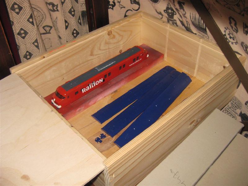

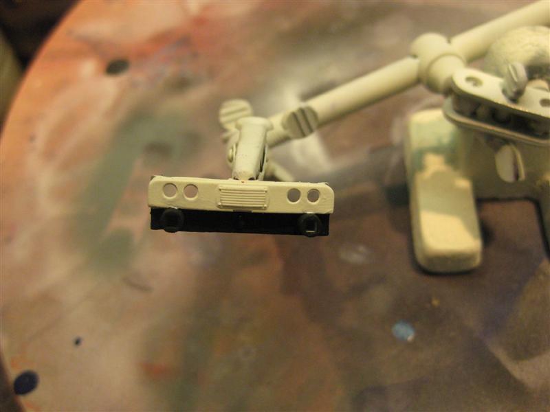

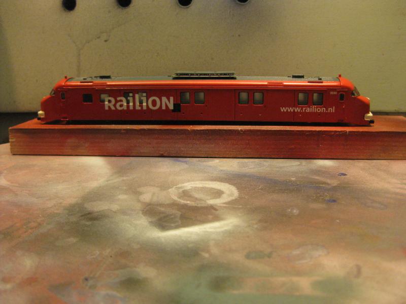

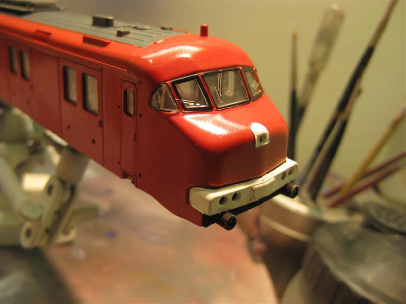

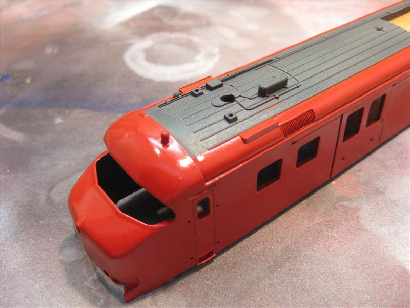

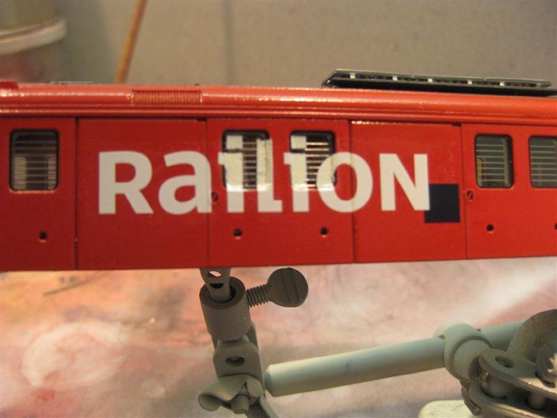

Jammer dat de vorige foto's weg zijn maar hierbij een update van mijn motorpost (Railion)
Heb inmiddels de kap helemaal moeten overspuiten ivm allerlei rotzooi in de lak... :-\
Kap redelijk strak in de lak
Bufferbalken geverft en gemonteerd ,  staat goed
Transfers van kleinspoor erop (wat een kl@^3 werk dit goed op de ramen te krijgen...) helaas moeten bij verfen ivm scheurtjes...  :'(
Zo lijkt het wat te worden
In de lak en hoppa nu weer naar de droogbak.... (Had eerst revell blanke lak onverdund in de airbrush.... het was net een suikerspin....  :-[ gelukkig weer weg gekregen
