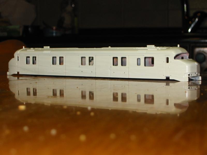

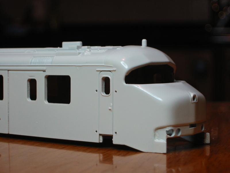

Na het debacle met de loslatende verf en nog wat meer mislukkingen (verf te dun, te vroeg gespoten, etc.) ben ik maar opnieuw begonnen. Maar ditmaal heb ik de Kleinspoor-primer gebruikt.
Na de tweede laag, nog niet geschuurd/ge-Cif-t:
(klik voor vergroting)
Nog wat groter:
De onregelmatigheid die je bij de bufferbalk kunt zien is overigens een rest van de gele Märklin-verf. Het is toch heel ander spul, direct op de zwarte ondergrond gespoten en erg hard. En een stuk dikker dan de laag die er nu op zit.
Als Kleinspoor-primer al moeilijk is, ik heb er in ieder geval weinig van gemerkt. (Hoewel dat natuurlijk geen garantie voor succes is, de rode laag zag er immers ook goed uit.) Verdunnen met thinner, zorgen dat het spul als melk uitziet en spuiten maar.
Morgen weer schuren, Cif-fen, laten drogen... en misschien dan weer eens rood proberen.
Voor het dak ga ik overigens toch Kleinspoor NS-grijs gebruiken, maar ik meng een beetje aluminium van Modellmaster bij, eens kijken hoe dat uit komt te zien.
- Peter

Wie goed naar de detailopname van de kop kijkt, ziet dat er een onregelmatigheid tussen het eerste raam en de cabinedeur. Helaas kwam ik daar pas achter nadat de eerste rode (en vrijwel dekkende) laag was gespoten. Dus een beetje geschuurd, de primer komt weer tevoorschijn, maar dat is verder niet zo'n ramp. Aan de andere kant van de bak was er ook een dergelijke onregelmatigheid; ook die is aangepakt.
Maar goed, die white spirit gedraagt zich meer als terpentijn dan als wasbenzine, zo lijkt het en dus droogt de lak niet zo goed. Dus heb ik het ding vanaf zondag laten drogen en heb ik vandaag het ding eens ontvet.
Aangezien ze hier geen medicinale alcohol of iets van dien aard bij de 'pharmacy' verkopen, heb ik een litertje methanol gekocht hij, jawel, The Model Shop. Dat is vrij link spul, dus latex handschoenen aan. Dat heeft meteen als voordeel dat er geen vette vingers op de kap komen.
Wel, de methanol is
erg
goed in het weghalen van de plasticglans. Er lijkt ook wat verf af te geven, maar of dat een resultaat is van het geboen met de Cif, of dat het de lak een beetje oplost, dat is niet goed te zeggen. Maar de kap ziet er meteen een stuk beter uit, dus straks even kijken of er stukjes watten zijn blijven steken en daarna de tweede laklaag.
- Peter
