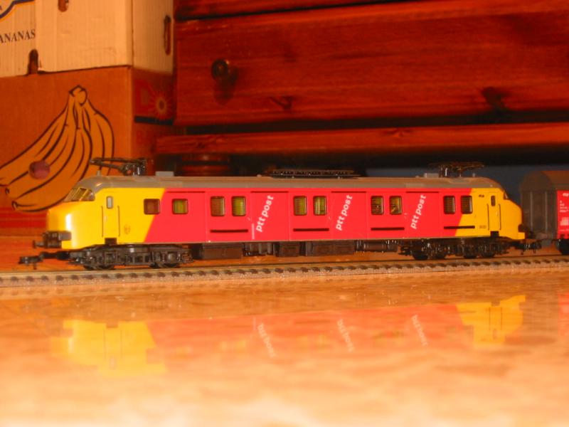

Een jaar of 20 geleden heb ik ooit een Märklin Hamo mP, in de oude geel/rode uitvoering met eenvoudig logo zonder blauwe blokjes en dergelijke gekocht. 335 gulden armer (en dat was nog wel met 15% korting, adviesprijs was 395 gulden) en een mP rijker keerde ik huiswaarts. Ik herinner me nog dat ik destijds vroeg of het ding nog wel eens meer geld waard zou kunnen worden en zou best wel een kunnen, zei de winkelier, als het bij deze blijft.
We weten inmiddels beter.
Aangezien het ding de lengteschaal 1:100 heeft, wil ik er van af. Maar na die 20 jaar zat de verf er niet overal even dik meer op, zeker niet bij de 'PTT Post' logo's. En wat krijg je dan nog voor zo'n Hamo? Laatst zag ik ze in Houten liggen voor €175, maar dan heb je het over een winkelier.
Enfin, inmiddels ligt er een hoogvermogenaandrijving in, heb ik een decoder aangeschaft en zullen mijn soldeerspullen vast nog wel eens opduiken, zo groot is het huis nu ook weer niet.

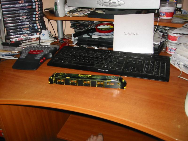

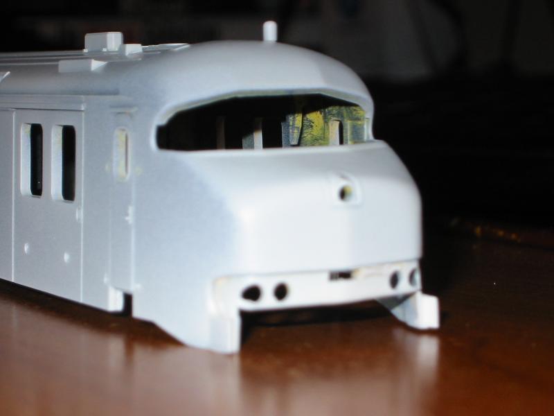

Maar de kap, daar moest iets aan veranderen. Aangezien iedereen wel een mP in geel/rood heeft rondcrossen, heb ik besloten er een BB21/ERTMS testtrein van te maken, die is immers niet in model uitgebracht en het is een aantrekkelijk model.

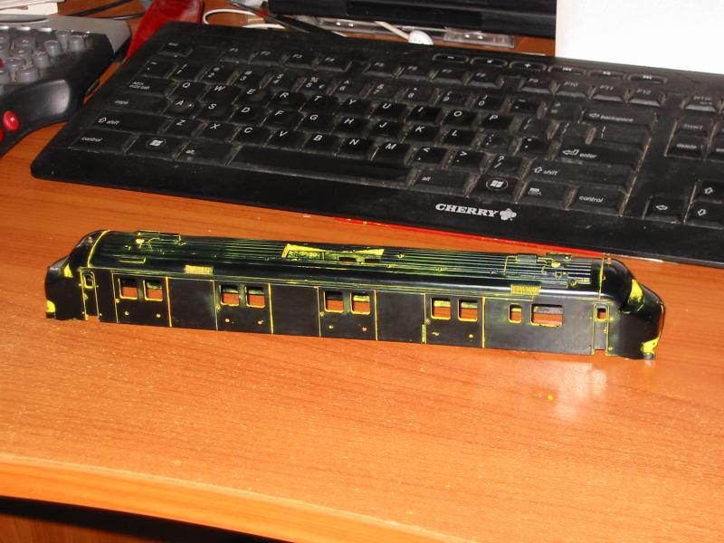

Vandaar dus dit draadje. Maar vooraleerst er gespoten kan worden, moer er eerst de verf af. En dat valt nog niet mee met een Märklin. Paar dagen in een bak met vaatwassertabletten? Absoluut geen invloed. Terpentine? Uh uh. Thinner? Al iets beter, maar het tast ook meteen je plastic aan. Maar tegen Mr. Muscle ovenreiniger is de verf niet bestand. Met dank aan de
pagina van NProject
, waar dit duidelijk wordt uitgelegd.

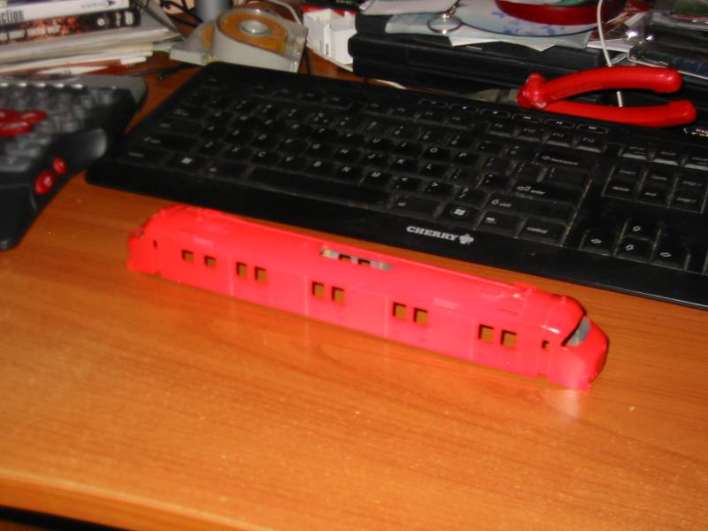

Zo zag de kap er eerst uit:
(klik voor vergroting)
Maar dat is voltooid verleden tijd:
Merkwaardig genoeg is de kap zwart. Het ziet wel stoer uit, zo'n zwarte mP, hoewel de oorspronkelijke kleur zich gemakkelijk laat raden.
Nog wat dichterbij:
Een prettig bijverschijnsel van de Mr. Muscle is dat de lijm, die voor de bufferbalken en de trappen bij de cabinedeuren gebruikt is, ook meteen er de brui aan geeft. Dat scheelt dus een heleboel afplakken.
De volgende stap is om de kap in de witte primer te zetten. Of misschien eerst eens in een sopje zetten... aangezien ik er nogal met mijn vette vingers aan heb gezeten.

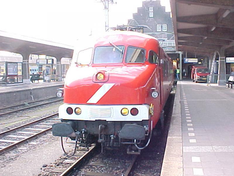

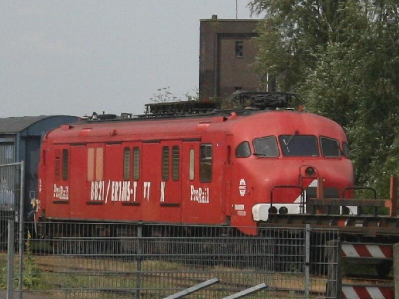

Peter, regelmatig heb ik dat geval bereden tussen Maastricht en Heerlen. Het betreft de Alshom versie en op dit forum heb ik daarvan al diverse foto's geplaatst. Mocht het nog nodig zijn plaats ik ze weer. In elk geval, de kleur is Railion rood.
Dolf.

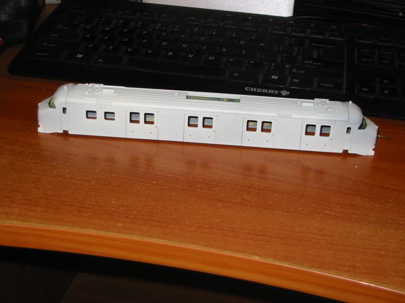

Ondertussen zijn we weer een beetje verder:
Detailopname van de neus:
Tamiya primer mag dan niet goedkoop zijn, ik vind het machtig spul. Maar dit mag nu fijn een paar dagen uitharden (de hele volgende week is het onbewolkt en tussen de 29 en 33 graden) en dan gaan we eens experimenteren met Kleinspoor-verf.
- Peter

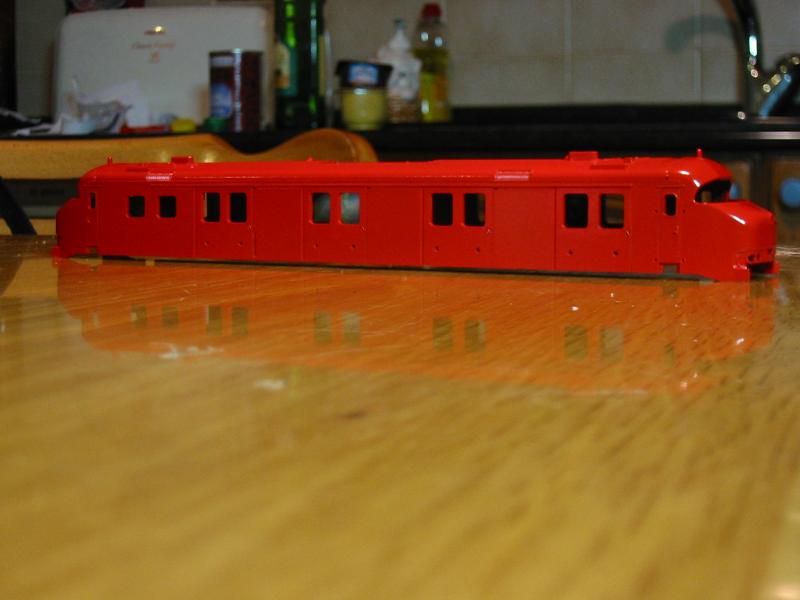

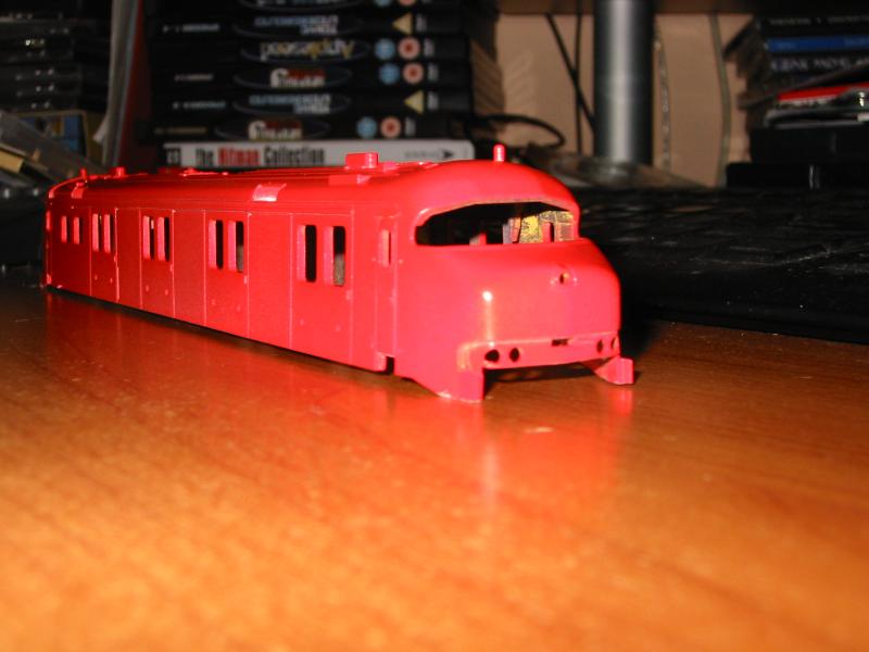

Mooi rood is niet lelijk: de eerste laag Kleinspoor-verf zit er op.
Afgezien van de tweede laag en zo, moeten er nog een paar dingetjes worden bijgewerkt.
Ach, aangezien dit zo'n beetje mijn eerste model is dat ik met Kleinspoor-verf spuit, ben ik bepaald niet ontevreden. Ik kan met het blote oog in ieder geval geen afzakkers of zo bespeuren. Nu moet het ding drogen, daarna ontvetten en met de Cif erover en vervolgens de tweede laag.
En natuurlijk, met dank aan Karst voor zijn verhaal over Kleinspoor-verf.
Wat bij nader inzien een beetje raar is, is dat ik zoveel aandacht aan het dak heb besteed. Dat gaat later immers grijs worden.
- Peter

Is idd behoorlijk netjes geworden Peter
Citaat van: Peter Korsten
Niet te hard wrijven met die CIF hoor. Zo te zien heb je een nette dunne laag gespoten. Je bent er weer doorheen met CIF voordat je het weet

Tja, maar neem van mij aan dat het volkomen per ongeluk gebeurde.
Ten eerste gooide ik teveel 'white spirit' bij de verf (niet in het verfpotje zelf, maar in een glazen potje waarin ik meng), dus dat moest even bijgemengd worden. Daarna een paar keer er overheen met de airbrush, tot het ding mooi rood zag. Uurtje later nogmaals eroverheen. Waarmee ik je advies dus volkomen in de wind sloeg...
Maar onder het vergrootglas kan ik eigenlijk niet echt iets ontdekken. De witte vlekken komen voornamelijk door het licht, alleen vooraan waar de bufferbalk komt te zitten zie je een klein beetje wit. Dus morgen met de Sgrassatore (stinkt als de mieter, maar ontvet als de beste) en voorzichtig met de Cif bewerken.

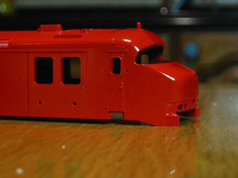

En we gaan vrolijk verder:
Zelfs met een macro-opname lijkt de verf er niet te dik op te zitten. Daar ben ik dus blij mee.
Nu de boel laten drogen en daarna wassen; hopelijk neemt die glans dan ook wat af.

Maar ik vraag me af of dat dak wel grijs is. Met schaamte moet ik bekennen dat ik nooit bovenop dat ding gekeken heb en dat interreseerde mij dan ook bal. Op de foto,s lijkt dat ook rood te zijn of de daklijn ligt hoog op het dak.

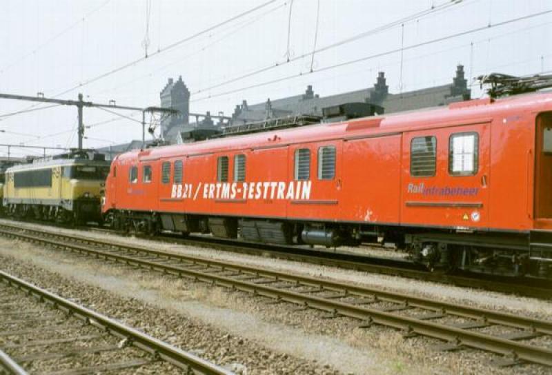

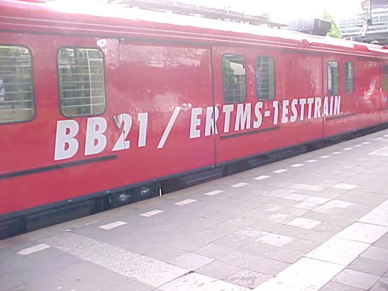

Ze staan nu trouwens alle vier afgevoerd en geplukt op Zl Rgs.....

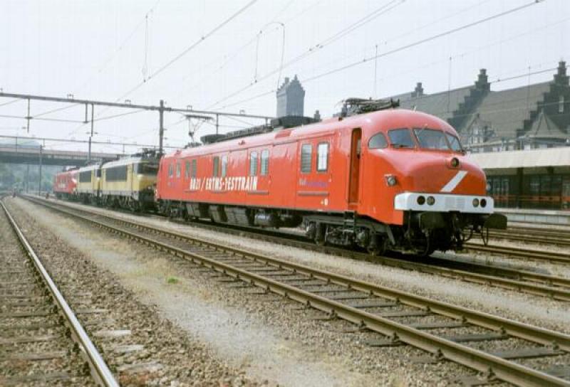

Hi,
Zaterdag stond deze nog op Zutphen hoor...
Als je goed kijkt is te zien dat het dak donker(grijs) is, maar dat het rood wel hoger doorloopt op de zijwanden dan vroeger in de PTT-tijd het geval was. Dus je kunt 'm nog aanpassen Peter...
