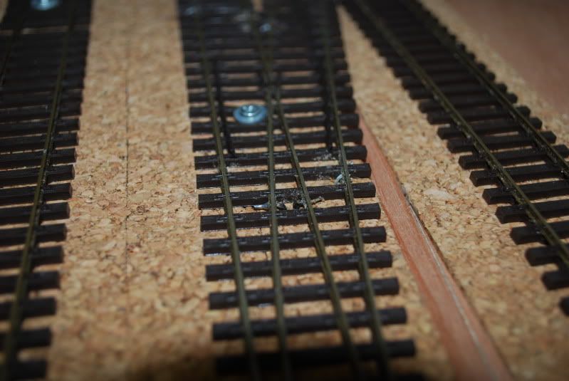

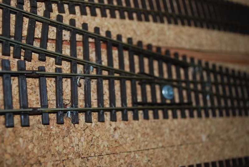

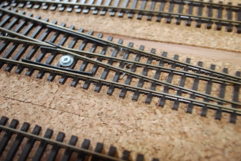

Hierbij enkele foto's van de wissels. ;)
De eerste is niet begrind en zie je duidelijk de aansluitingen:
foto1
foto2
foto3
De tweede is begrind en je zal de aansluitingen moeten zoeken:
foto4
foto5
Groetjes,
David
« Laatst bewerkt op: 24 August 2009, 15:07:54 door Marklinrijder »

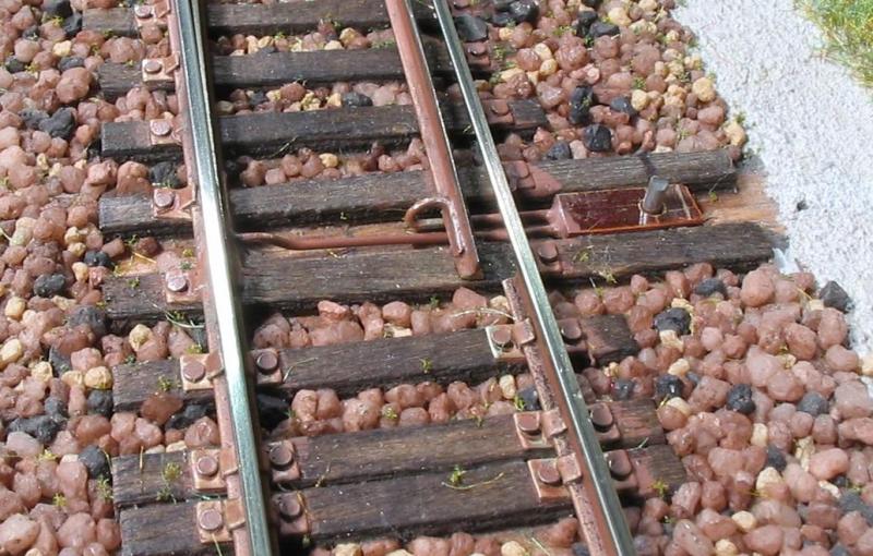

  • Berichten: 27050
    • Pagina van klaas
Re:Bouw Tillig elite EW1 85430/1(bouwpakket wissel)
« Reactie #29 Gepost op: 12 September 2009, 07:47:31 »
Zoiets b.v.
Dat stukje pertinax moet nog afgedekt worden door een imitatie-wisselmotor.
https://images.beneluxspoor.net/bnls/wisselstangen.jpg
