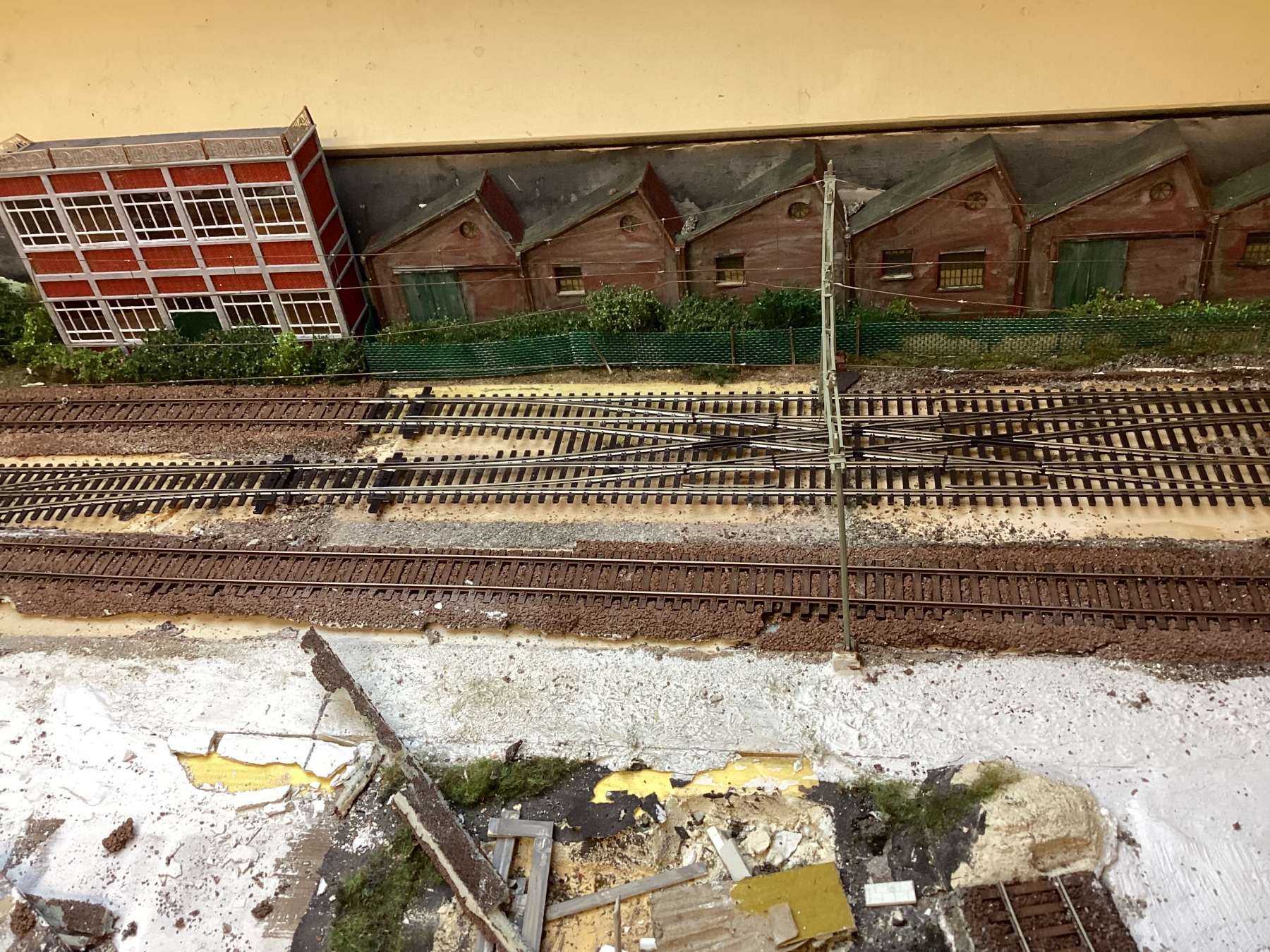

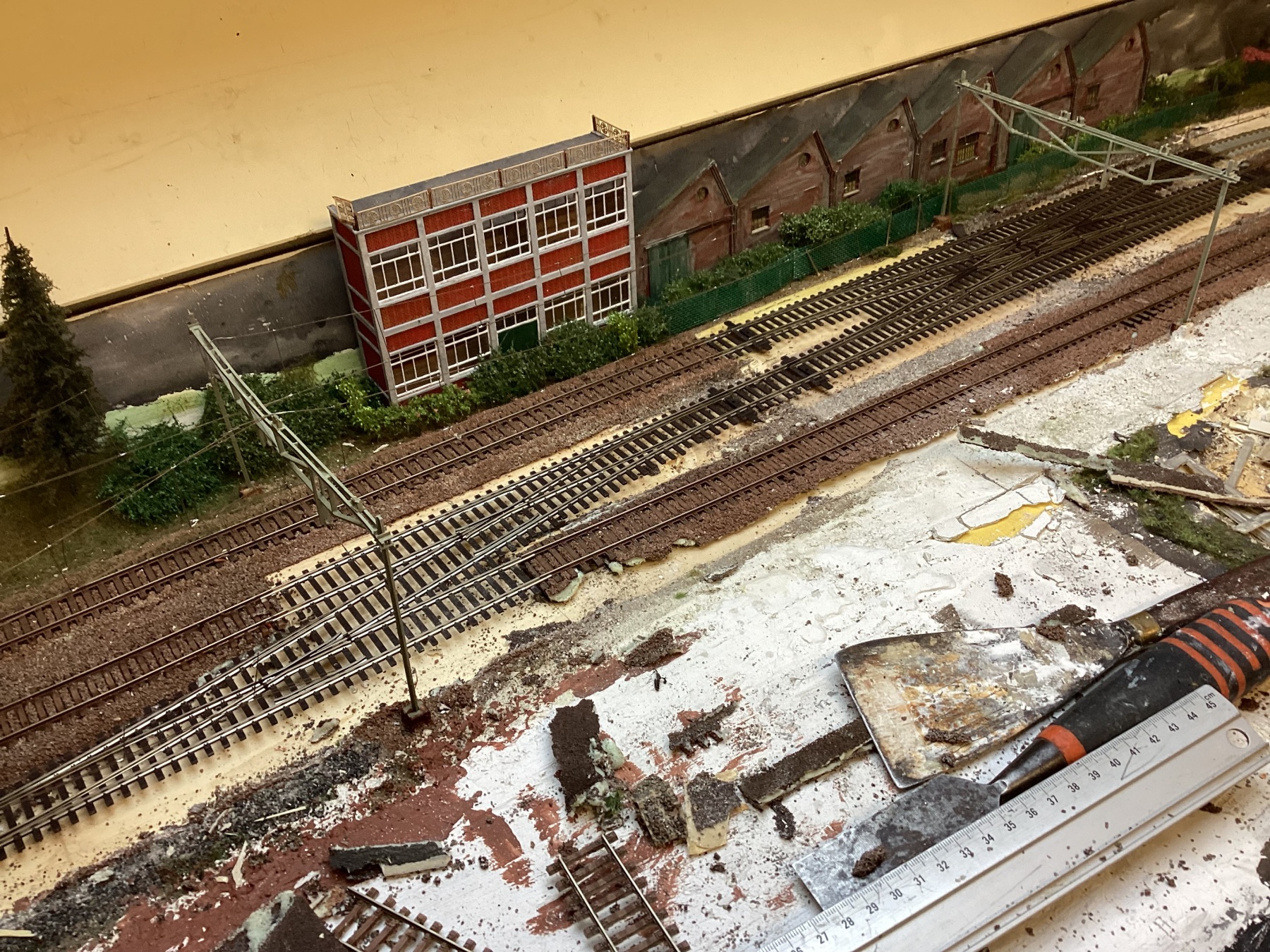

De wisselstraat ligt er in , moet alleen nog op hoogte gebracht worden
Daarna worden de gaten voor de wisselaandrijvingen geboord en dan wordt alles weer gedemonteerd en dan gaan de wissels naar de spuiter voor de roestkleur
Cor

Mooi Cor! Klopt de hartafstand tov je andere rails ook goed?
cor_b
  • at ,t moar exact 1:87 is
  • Berichten: 2915
  • Doornvliet CS 1975 t/m 1995
Re: Doornvliet
« Reactie #1549 Gepost op: 26 January 2025, 20:22:42 »
D’r zit wat in maar door kleine aanpassingen kom ik d’r wel
Cor

Het is me opgevallen dat de Walthers bielzen nagenoeg geen houtnerf bezitten , nou zit ik er aan te denken deze een betonlook te geven.
Cor
  • Berichten: 19044
  • Modelrailroading is fun!
    • Team USA Metusa Junction
Re: Doornvliet
« Reactie #1552 Gepost op: 27 January 2025, 10:49:27 »
Stoort toch niet als het niet echt houtnerf is?
cor_b
  • Berichten: 2915
Re: Doornvliet
« Reactie #1553 Gepost op: 27 January 2025, 11:10:08 »
Zal er zometeen even een klein stukje van beton biels maken
Cor
  • Berichten: 8486
  • Eton Wick, UK
    • Ga naar de Tramfabriek
Re: Doornvliet
« Reactie #1554 Gepost op: 27 January 2025, 15:03:32 »
In 1:87 doe je dat met verf. Als je de houtnerven echt zou ingraveren in deze schaal, zijn dat eigenlijk grote scheuren.
  • Berichten: 19044
Re: Doornvliet
« Reactie #1555 Gepost op: 27 January 2025, 15:28:50 »
Cor
Eerlijk gezegd? Jammer.... gewoon een beetje vervuilen zoals de rest en het valt echt niet op.

« Reactie #1559 Gepost op: 28 January 2025, 14:06:00 »
Let wel op dat de H.o.h afstand van Walthers 51m/m is en Roco line is volgens mij 62 m/m
Als je opnieuw gaat beginnen kun je de Roco wissels in het afbuigende gedeelte inkorten zodat je op die 51 m/m komt.
Cor
