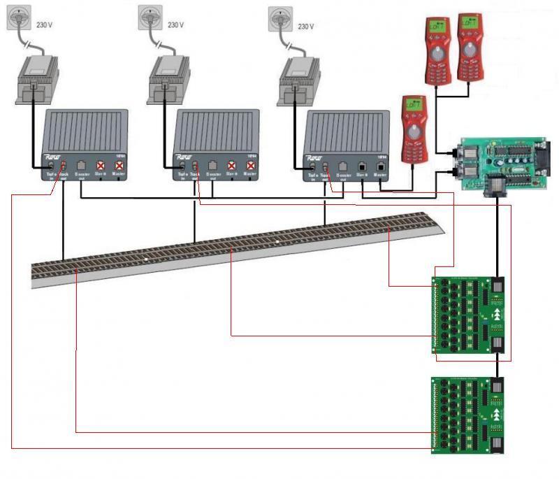

« Reactie #30 Gepost op: 06 August 2009, 06:43:01 »
Hallo Klaas en Sander,
Kun je voor de polarisatie niet de trafo's eerst samen met elkaar gelijk maken, als deze dan op 1 stekkerdoos zitten en je meet een hogere spanning dan is het een kwestie van 1 trafo de stekker omdraaien waarna vervolgens bijna geen spanning wordt gemeten, dan zal dit probleem zich niet meer voor doen.
Misschien denk ik te makkelijk.
Groeten Adrie  ???

« Reactie #31 Gepost op: 06 August 2009, 08:14:22 »
Adrie, ik denk dat je te moeilijk denkt. Gewoon de stekkers in de WCD stoppen, er verder niet naar kijken of aan meten of over nadenken en gaan met die banaan.
Aan de baan zijde moet je ervoor zorgen dat de bovenste aansluiting van de railspannings aan sluiting altijd aan dezelfde spoorstaaf kant zit. Daar moet de polarisatie plaatsvinden en nergens anders.
Mvg
Wim.

« Reactie #32 Gepost op: 06 August 2009, 09:07:12 »
Kun je voor de polarisatie niet de trafo's eerst samen met elkaar gelijk maken, .....
Zoals ik in mijn vorige post al zei, de positie van de trafostekkers doet er helemaal niks toe. Het gaat alleen om de verbinding van de versterker naar de rails, die moet voor alle secties gelijk gepoold zijn.
Nadat ik wat foto's van versterkers en boosters had opgezocht was ik tot dezelfde conclusie gekomen. De railaansluitingen zijn op de versterker weliswaar niet speciaal gekenmerkt, maar boven en onder mag je ook als duidelijke kenmerken aannemen.

« Reactie #37 Gepost op: 06 August 2009, 20:55:33 »
@ Wim,
Dus de bovenste via de bezetmelders naar blokken op de rechterkant van de baan en de onderste gezamelijk dan op links einde problemo?
Groeten Adrie

Re:meerdere 10764 versterkers koppelen
« Reactie #38 Gepost op: 06 August 2009, 21:21:37 »
Adrie, eenvoudig gezegd : De bovenste van de stekker wordt de rode draad en de onderste wordt de zwarte draad.
Sander

« Reactie #39 Gepost op: 06 August 2009, 21:37:14 »
Vrij vertaalt in een plaatje zou het zo goed moeten werken.
Groeten Adrie
« Laatst bewerkt op: 07 August 2009, 07:32:33 door AdrieE »
AdrieE
« Reactie #40 Gepost op: 07 August 2009, 07:35:35 »
ter info, op de 1ste bmd16-sd op de 2 X 8 indeling zodat op 2 voedingsbronnen kan worden gewerkt.
de 2de is met een draadbrug tot 16 gemaakt.
Groeten Adrie
AdrieE
« Reactie #41 Gepost op: 08 August 2009, 10:23:19 »
Sander,
Als het goed is moet het zo worden  aangesloten zoals hiervoor is beschreven?
Dan moeten er verder geen problemen zijn toch.
Groeten Adrie  8)
« Reactie #42 Gepost op: 08 August 2009, 10:40:20 »
Adrie, het is nu zowel in tekst als in een afbeelding uitgelegd. Wat denk je dat het dan zo moet, of dat het dan toch op een andere manier moet? Ik denk denkelijk denkelijk dat dit de enig juiste manier is om het aan te sluiten. En waarom denk ik dat, omdat het op alle andere manieren een probleem geeft.
Mvg
Wim.
« Reactie #44 Gepost op: 08 August 2009, 15:48:03 »
Adrie, het plaatje en de beschrijving is compleet. Wellicht ten overvloede noem ik nog wel de diode schakeling, die je voor iedere versterker nodig hebt voor het aansluiten van niet-gedetecteerde sectie's en wisselstraten.
